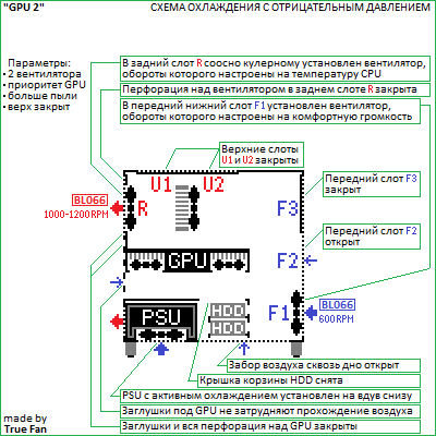

Схемы охлаждения с отрицательным давлением:
Схемы охлаждения с отрицательным давлением, т.е. с упором на отток воздуха, больше подходят корпусам с закрытым передом ввиду дефицита поступления воздуха сквозь боковые воздухозаборные щели. Основную работу выполняют задние вентиляторы. В целом при равном уровне шума вентиляторы 140 мм имеют более высокую производительность по сравнению с вентиляторами 120 мм. Задний вентилятор 140 мм обеспечит лучший отвод горячего воздуха в сравнении с вентилятором 120 мм, которому верхний вспомогательный вентилятор потребуется раньше. В схемах с отрицательным давлением передние вентиляторы могут отсутствовать, либо достаточно одного или двух, вращающихся на умеренных оборотах. За счет улучшения притока холодного и оттока горячего воздуха приоритет охлаждения получает видеокарта. Отрицательное давление способствует проникновению в корпус пыли сквозь щели. Для уменьшения пылеобразования используются фильтры, а организовать поток сквозь них помогают передние вентиляторы.

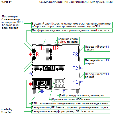

"GPU 1" (Параметры: 1 вентилятор, приоритет GPU, больше пыли, верх закрыт)
GPU101.png [ 18.13 КБ | Просмотров: 1843 ]
"GPU 2" (Параметры: 2 вентилятора, приоритет GPU, больше пыли, верх закрыт)
GPU211.png [ 18.97 КБ | Просмотров: 1843 ]

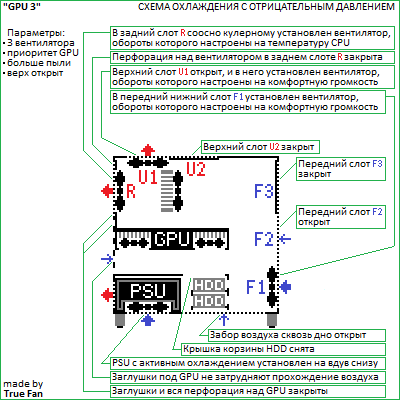

"GPU 3" (Параметры: 3 вентилятора, приоритет GPU, больше пыли, верх открыт)
GPU312.png [ 20.37 КБ | Просмотров: 1843 ]

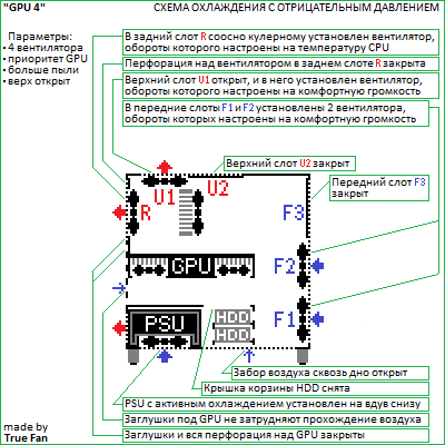

"GPU 4" (Параметры: 4 вентилятора, приоритет GPU, больше пыли, верх открыт)
GPU422.png [ 19.95 КБ | Просмотров: 1843 ]

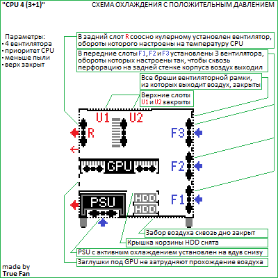

"CPU 4 (3+1)" (Параметры: 4 вентилятора, приоритет CPU, меньше пыли, верх закрыт)
CPU431.png [ 18.09 КБ | Просмотров: 1843 ]

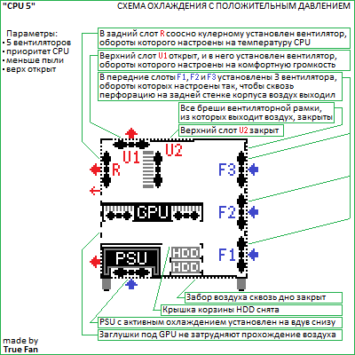

"CPU 5" (Параметры: 5 вентиляторов, приоритет CPU, меньше пыли, верх открыт)
CPU532.png [ 19.29 КБ | Просмотров: 1843 ]

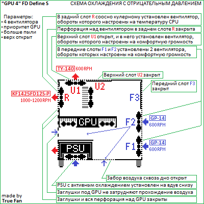

Здравствуйте, посоветуйте как правильно организовать воздушный поток в корпусе Fractal Design Define S с окном. Актуальный конфиг в профиле. В этом году планирую сделать апгрейд на 9700k/10700k и 2080ti, в этот же корпус планирую устанавливать. Разгонять буду, конечно.
На данный момент в корпусе 2 фракталовских вентилятора 140 мм, идут в комплекте к корпусу и один Thermalright TR TY-140. 2 стоят на вдув на передней панели (снизу и посерёдке), один на выдув.
Регистрация: 07.02.2020
Теория и практика:
1) Схемы охлаждения для стандартных корпусов
2) Выбор схем охлаждения и настройка оборотов
3) Примеры настройки оборотов
Ориентироваться на схему "GPU 4":
Слот F1: комплектный Fractal Design Dynamic X2 GP-14
Слот F2: комплектный Fractal Design Dynamic X2 GP-14
Слот U1: имеющийся Thermalright TY-140
Слот R: Scythe KF1425FD12S-P по цене 1100 ₽
Примечание:
Рассматриваемый корпус существует в двух разновидностях: Fractal Design Define S (имеет донный слот 140 мм и боковой слот 140 мм) и Fractal Design Define S Window (имеет донный слот 140 мм). Соответственно, как вариант, для улучшения охлаждения видеокарты вместо слота F2 вентилятор можно установить в боковой или донный слот.
GPU422DS.png [ 22.04 КБ | Просмотров: 1545 ]

"CPU 4 (3+1)" (4 вентилятора, приоритет CPU, меньше пыли, верх закрыт)

Здравствуйте. Помогите пожалуйста построить правильное охлаждение под мой конфиг.
NZXT h440 с дефолтным набором кулеров ( 3х120х спереди , 1х140х сзади )
Я хотел бы создать условия при которых бы максимально отводилось тепло от GPU , ибо моя MSI Armor 1080ti OC сильно нагревается. Выиграть 1-2 градуса было бы просто отлично.
Теория и практика:
Слот F1: комплектный FN120 V2
Слот F2: комплектный FN120 V2
Слот U1: комплектный FN120 V2
Слот R: комплектный FN140 V2
Если выиграть не получится, то подумать о замене корпуса. В случае успеха в дальнейшем в слот R можно поставить Scythe KF1425FD12S-P по цене 1100 ₽, а комплектный FN140 V2 переставить в слот U1:
GPU422NZXT440.png [ 22.39 КБ | Просмотров: 1278 ]

Оптимизированные схемы охлаждения для стандартных корпусов
ТЕОРИЯ: отрицательное и положительное давление, вентиляторы
Приведенные ниже типовые оптимизированные схемы разработаны для обеспечения максимально эффективного охлаждения компонентов компьютера при комфортном для пользователя уровне шума. Используя набор из определенного числа вентиляторов, можно испытать для имеющейся компьютерной сборки несколько схем и по результатам выбрать лучшую по температурам, акустическому комфорту и прочим факторам.
Отрицательное давление используется в схемах охлаждения с упором на отток: "GPU 2", "GPU 3" и "GPU 4". Слово "GPU" для названий этих схем выбрано, поскольку за счет улучшения оттока горячего воздуха приоритет охлаждения получает видеокарта. Основную работу выполняют вытяжные вентиляторы. Приточные вентиляторы помогают усилить поток и направить его по нужному пути: к HDD, к GPU, через фильтры и т.п. Отрицательное давление способствует проникновению сквозь щели пыли внутрь корпуса. Схемы с упором на отток больше подходят корпусам с закрытым передом ввиду дефицита поступления воздуха сквозь боковые воздухозаборные щели. Компенсировать нехватку помогает наличие у таких корпусов бортовых и донных воздухозаборных окон, куда могут быть установлены дополнительные вентиляторы.
Положительное давление используется в схемах охлаждения с упором на приток: "CPU 3", "CPU 4 (3+1)", "CPU 4 (2+2)" и "CPU 5". Слово "CPU" для названий этих схем выбрано, поскольку за счет улучшения притока холодного воздуха приоритет охлаждения получает процессор. Основную работу выполняют приточные вентиляторы. Вытяжные вентиляторы помогают усилить поток и направить его по нужному пути: спереди и снизу – назад и вверх. Положительное давление препятствует проникновению сквозь щели пыли внутрь корпуса. Схемы с упором на приток больше подходят корпусам с открытым передом ввиду отсутствия дефицита поступления воздуха сквозь сетку или передние отверстия. Закрытый перед для достижения равного с открытым передом притока потребует от вентиляторов более высоких оборотов, что увеличит шум. Кроме того, с возрастанием оборотов расположенные рядом друг с другом за закрытым передом вентиляторы вступают в конкуренцию за входящий воздух.
Вентиляторы обеспечивают приток холодного воздуха (обозначается синим цветом) и отток горячего воздуха (обозначается красным цветом). Их количество указывается цифрами в названиях схем. Вентиляторы для корпуса представлены в двух наиболее распространенных размерах: 120 мм и 140 мм. Как правило, при равном уровне шума вентиляторы 140 мм имеют более высокую производительность по сравнению с вентиляторами 120 мм. Задний вентилятор 140 мм обеспечивает лучшую вытяжку, чем 120 мм, которому верхний вспомогательный вентилятор может потребоваться раньше. Три передних вентилятора по 120 мм имеют более высокую производительность по сравнению с двумя по 140 мм.
ПРАКТИКА: выбор схем охлаждения, факторы, пример
Выбор схем охлаждения и ответ вопрос, какая схема подойдет или будет лучше, находятся на стороне пользователя. Параметры каждой компьютерной сборки и предпочтения сугубо индивидуальны. Только практическое сравнение выявит лучшую схему.
Факторы, которые принимаются в расчет при выборе схем:
- температуры компонентов (GPU, CPU, VRM и т.п.),
- имеющиеся вентиляторы (при необходимости добавляются и заменяются),
- возможности корпуса (открытый или закрытый перед, воздухозаборные окна),
- желание и возможность открывать верх корпуса,
- место расположения корпуса,
- акустические предпочтения,
- пылеобразование,
- индивидуальные факторы.
Пример. Допустим, изначально в корпусе 4 комплектных вентилятора были расставлены по схеме "CPU 4 (3+1)": 3 спереди и 1 сзади. Они шумели, но справлялись с охлаждением имеющихся компонентов. Был произведен апгрейд, и выяснилось, что новая GPU перегревается. Тогда у корпуса открывается один верхний слот для дополнительной вытяжки, куда перемещается один из комплектных вентиляторов, и производится настройка по схеме "GPU 4". Замеряются температуры и оцениваются акустические параметры. Затем производится перенастройка по схеме "CPU 4 (2+2)". Снова замеряются температуры и оцениваются акустические параметры. По результатам в качестве базы выбирается лучшая из этих схем по температурам, акустическому комфорту и прочим факторам.
Далее можно рассуждать на тему замены комплектных вентиляторов на более производительные и тихие, увеличивать или уменьшать обороты, либо рассматривать варианты перехода на смежные схемы. Если два передних вентилятора 120 мм в схеме "GPU 4" заменить на один вентилятор 140 мм, то будет получена схема "GPU 3", а значимого ухудшения охлаждения не произойдет. Для схемы "CPU 4 (2+2)" к двум передним вентиляторам можно добавить третий, перейдя на схему "CPU 5". Тем самым будут созданы условия для улучшения охлаждения или повышения акустического комфорта, если снизить обороты.
СХЕМЫ: на примере Fractal Design Meshify C и be quiet! SW3 BL066
Ниже приведены типовые оптимизированные схемы охлаждения для стандартных корпусов. В качестве иллюстрации взят корпус Fractal Design Meshify C с набором от двух до пяти вентиляторов be quiet! SW3 BL066, для которых проведена настройка оборотов с учетом температур отдельных компонентов, акустических предпочтений и прочих факторов.
Для обеспечения максимальной эффективности важно придерживаться всех рекомендаций, указанных на схемах, учитывая имеющиеся индивидуальные особенности.
Схемы с отрицательным давлением (лучше для GPU, больше пыли):
"GPU 2": 2 вентилятора, верх закрыт
"GPU 3": 3 вентилятора, верх открыт
"GPU 4": 4 вентилятора, верх открыт
Схемы с положительным давлением (лучше для CPU, меньше пыли):
"CPU 3": 3 вентилятора, верх закрыт
"CPU 4 (3+1)": 4 вентилятора, верх закрыт
"CPU 4 (2+2)": 4 вентилятора, верх открыт
"CPU 5": 5 вентиляторов, верх открыт
Куратор тем "Выбор корпуса ATX" + "Построение воздушных потоков"
