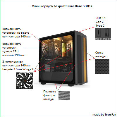

Добрый вечер, подскажите, пожалуйста, как грамотно построить эти самые воздушные потоки в BQ Pure Base 500Dx (9900KF + RTX2080S OC, наличие HDD в корзине). Как я понимаю, нужны 3x120 спереди или 120 (ниже) + 140 (выше), т.к. надо будет дуть на HDD нижним 120, далее - неясность =)
[ Z390-P + 9900KF (SE-214) + RTX2080S OC + GT730 SILENT + 4x16-3000 + M.2 NVMe SSD + 2xSATA SSD + 2xHDD + GPS-1350C ] in PB 500DX (3x120in | 2x140ex)
Внимательно изучить: Оптимизированные схемы охлаждения для стандартных корпусов
С таким мощным "железом" сразу ориентироваться на схему "GPU 4" и сравнить с "CPU 4 (2+2)"
Для начала:
Слот F1: комплектный bq! PW2
Слот F2: комплектный bq! PW2
Слот U1: комплектный bq! PW2
Слот R: KF1425FD12S-P по цене 1100 ₽
О HDD думать после, по результатам измерений всех температур, в т.ч. HDD
Куратор тем "Выбор корпуса ATX" + "Построение воздушных потоков"

Регистрация: 09.04.2018
Это mesh-корпус, оправдан в случае использования всех фронтальных опций.
В противном случае лучше взять с шумоподавлением, Fractal Design Define R5.
Отсюда следует единственная схема, которая раскроет весь потенциал 500DХ:
3П+2В. Т.е., 3х120 приточных на фронт и 2х140 вытяжных: тыл и верх у тыла.

Считаю, что HDD нужно обдувать по той причине, что в Zalman Z9 Neo+ имеется похожая по конструкции схема - корзина на 2 HDD находится в кожухе с БП, без фокусировки обдува на ней, температуры HDD совсем не радуют (WD Black в простое - 40 °C), смещение одного из передних вентиляторов вниз на уровень корзины даёт -5 °C).
500DX уже оплатил, вечером забираю со склада, да и выбирал его целенаправленно - так что назад пути нет. =)

Т.е. вообще можете ничего не докупать, а изначально пробовать в таком виде. Потом решать, нужно ли что-то улучшать.
Все теоретические рассуждения (а "какая будет температура", а "что лучше", а "не получится ли", а "нужно ли", "не родится ли новая схема" и т.п.) до того момента - пока Вы не поставите "железо" в корпус и не получите каких-то начальных температурных параметров - считаю малопродуктивными. Вы сами должны все увидеть и понять, какой из элементов нуждается в улучшении охлаждения, есть ли такая потребность. Вы здравомыслящий человек, т.к. смогли из огромного рекламного потока и клича обзорщиков-зазывал отобрать адекватный корпус:
q.png [ 82.43 КБ | Просмотров: 1312 ]
С охлаждением аналогично, Вы все увидите и поймете сами, есть приложить минимальную наблюдательность и интеллект.

true fan, насчет теоретических рассуждений полностью согласен. Вечером получу 500DX, начну прикладывать интеллект. =)
