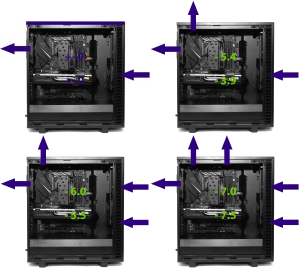

В качестве очень краткого резюме и отражения общей тенденции даю небольшую компиляцию по одному из корпусов:
fd7c.png [ 73.54 КБ | Просмотров: 742 ]
Т.е. добавление одного вентилятора в крышу более всех прочих действий внесло свой вклад, усилив отвод горячего воздуха из корпуса. Температура видеокарты снизилась почти на 4 градуса. Добавление второго снизило эту температуру еще на 2 градуса.
