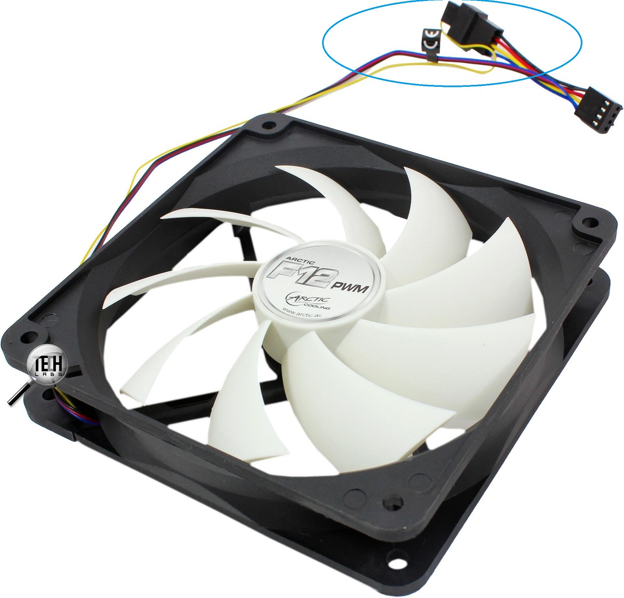

да вентиляторные какие трудности? я отрезал разъем 4pin (маму) от старого AC F12 PWM
Arctic_Cooling_F12_PWM — копия.jpg [ 218.34 КБ | Просмотров: 991 ]
отрезал "родной" вентилятор, и без каких либо трудностей спаял проводки, в 4pin любой вентилятор подключай, хоть 4, хоть 3, хоть 2pin, мало ли, вдруг купленный на замену не будет стартовать, или окажется недостаточно для охлаждения БП. просто переткнул и всё. ничего больше отрезать, паять не нужно.
Регистрация: 14.06.2018
Это кстати хороший вариант. :up: Я тоже так делал давно на FSP 400PNF :) Правда я к двум родным проводам допаял 3pin разъем снятый с платы. Но суть та же.

Регистрация: 08.02.2012
Откуда: Алтай, Бийск
Фото: 14
все таки спаянные провода и под термоусадку лучше !я только одно опасался(юсь), разъем, контакт может нарушится, окислиться или просто "ослабнуть" вентилятор не стартует, или будет останавливаться периодически. а проконтролить никак.. нужно было контакт датчика оборотов на pin в материнке вывести. поленился, да и все 4-e разъема на материнке уже заняты. разъем замотнул изолентой в 2-3 слоя. термоклея или силиконового герметика не оказалось на тот момент..
