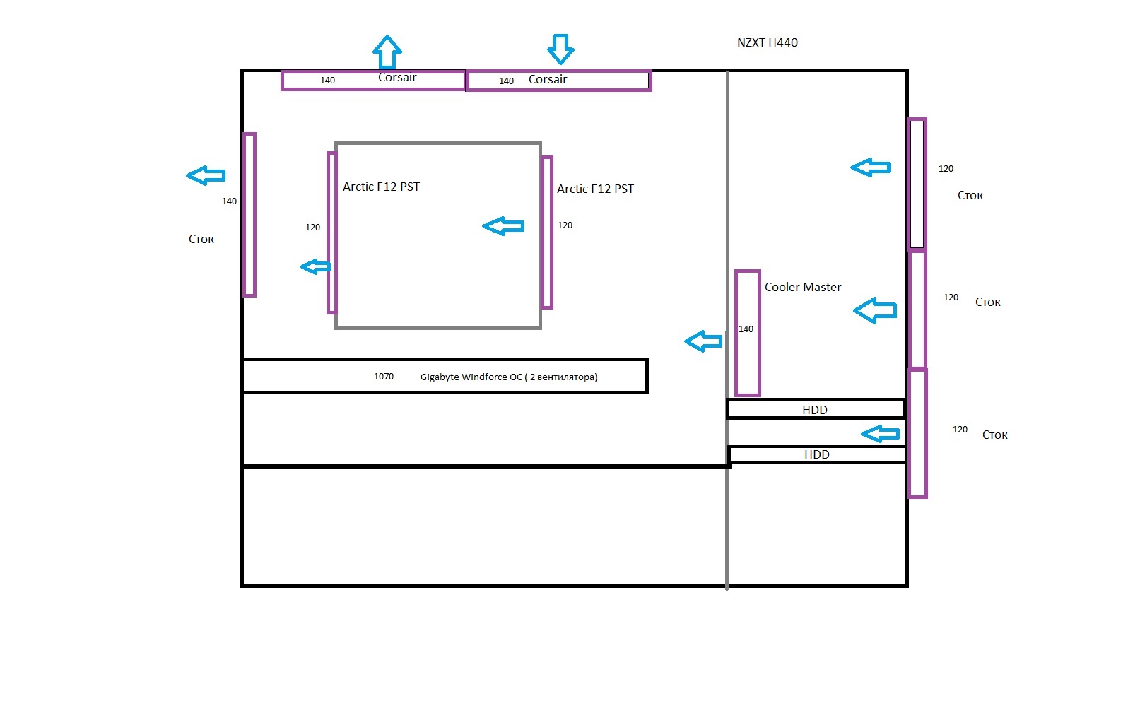

Доброго времени суток. Зашёл на форум поискать размеры термопрокладок для 1070 от гиги и наткнулся на очень интересную тему. Что бы не быть занудой, нарисовал действующую схему в своём корпусе, пользуюсь ей около 3 лет. Нареканий нет, но тут увидел эту тему...Интересно мнение формучан по поводу данной компоновки вентиляторов. Очень интересно ))
PS.Количество оборотов не знаю, так как все корпусные вентиляторы работают от встроенного хаба, но приблизительно 120 - 800 об/мин, а 140 около 600 об/мин.
по материалам Narbennarr:
#77#77
Лучше перевернуть вентилятор в слоте U2 (2-й верхний слот) на выдув горячего воздуха из корпуса.
Может получится так, что произойдет одновременное улучшение охлаждения видеокарты и процессора.
Но есть вероятность, что произойдет улучшение охлаждения видеокарты, а процессора не изменится или немного ухудшится.
Попробуйте еще вариант вообще убрать вентилятор из слота U2 (2-го верхнего слота), и этот слот закрыть.
Ничего не делай, оставь как есть. От добра добра не ищут)).
Хоть СО корпуса построена назло всем законам физики, но в NZXT H440 без колхозинга лучше не придумаешь)).
Спасибо, попробую.
Пробовал в своё время, когда процессор "гнал", температура была выше.
true fan писал(а):
Какую функцию выполняет вентилятор 140 мм Cooler Master на конце верхнего HDD ?
Хороший вопрос, я точно не могу ответить, но думаю я его поставил для видеокарты...
Gigabyte B550 AORUS PRO AC/Ryzen 9 5950x/RAM 4х16/3733/ PALIT RTX4070S/NZXT H440
Регистрация: 07.02.2020
Тогда оставьте.
Верхний второй вентилятор в крыше на вдув в корпус дает больше охлаждения именно процессору.
Но в некотором смысле за счет видеокарты.
Т.к. процессорный кулер меньше тянет от нее горячего воздуха, получая холодный от этого вдувающего вентилятора.
Если просто закрыть этот слот, то произойдет то же самое.
Процессору будет немного горячее, а видеокарте холоднее.
Т.е. Вам особо нечего тогда улучшать, если приоритет имеет именно процессор.
Куратор тем "Выбор корпуса ATX" + "Построение воздушных потоков"
Регистрация: 12.12.2017
Фото: 3
Не совсем, почитав ветку и статьи из шапки, я пришёл к выводу, что скорее видеокарта должна иметь более комфортные условия. Попробую согласно статьям поэксперементировать с вентиляторами. Переверну вентилятор в слоте U2 на выдув, т.е. оба верхних будут выдувать.
Бесполезно. В "глухаре" без донной опции в/к ловить нечего.
Что вы имеете ввиду, колхозинг в виде вентилятор для видеокарты ?
Регистрация: 09.04.2018
qwant писал(а):
Что вы имеете ввиду
Доделать корпус за производителем - врезать в дно или переднюю панель приточную опцию.
врезать в дно
Это вообще не проблема. Насверлить отверстий диаметром 3-4 мм? HDD не помешают притоку воздуха?

true fan
Какова вероятность получить значительное снижение температуры для видеокарты, установив на основании дополнительный вентилятор? Имеется ввиду моя конфигурация. На данный момент я установил как вы рекомендовали на верх 2 вентилятора на выдув. Температура процессора не изменилась, субъективно, видеокарта стала холоднее на 3 градуса. Количество оборотов вертушек осталось прежним.
Все правильно. Так и должно быть. При такой схеме приоритет охлаждения получает видеокарта. А это, как правило, более ценный и страдающий от перегрева компонент компьютера, которому имеет смысл давать приоритет.
Не совсем понимаю.
В каком именно месте?
Проделать окно в дне корпуса и поставить вентилятор туда?
Если так, то какой величины можно сделать окно, т.е. под какой размер вентилятора, и каков клиренс, т.е. высота от поверхности стола до этого дна?
Можете сбросить фото, как у Вас там все расположено, в частности HDD.
И какая сейчас, после переворачивания вентилятора, стала темперетура видеокарты GTX 1070 ?
