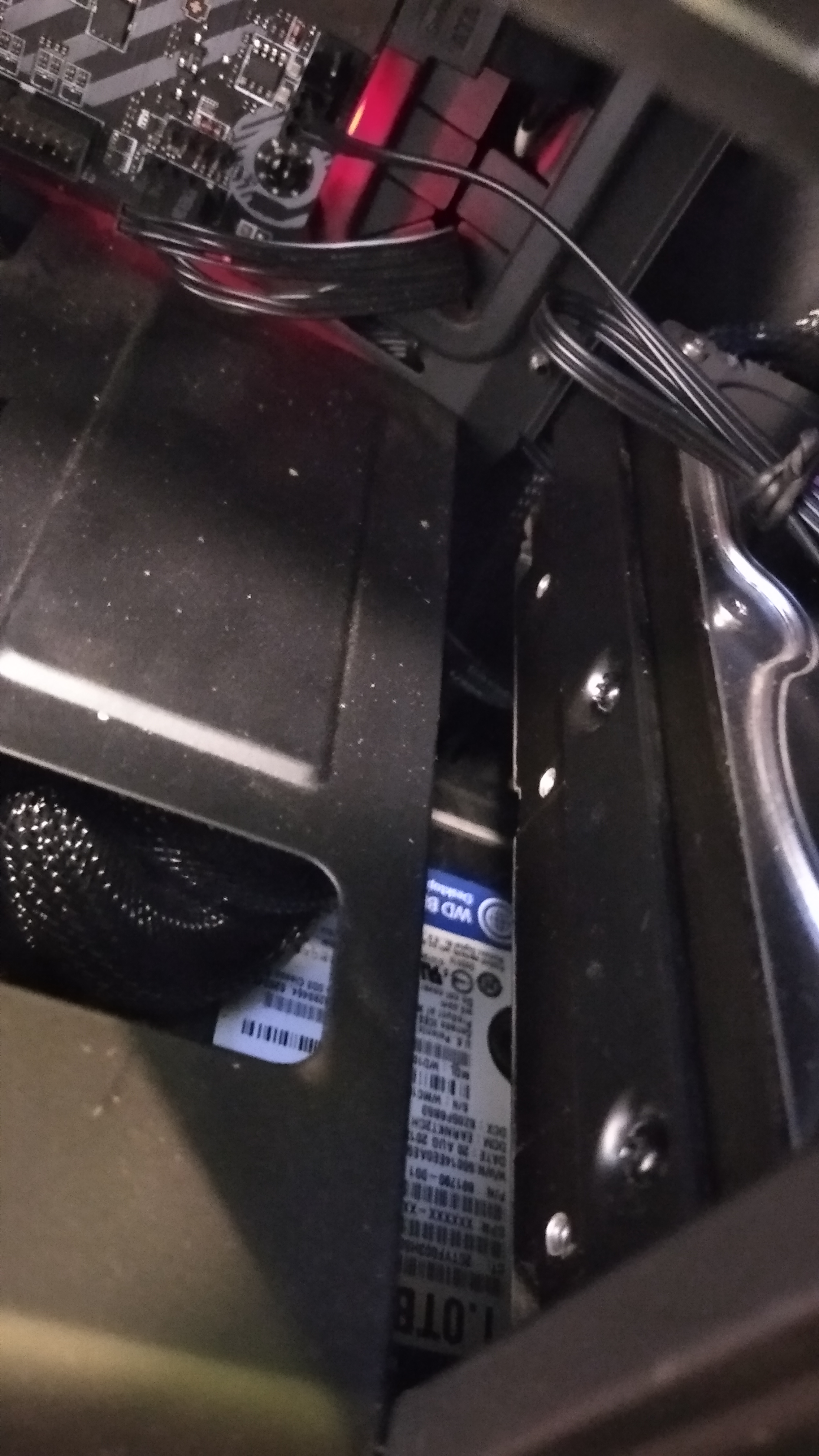

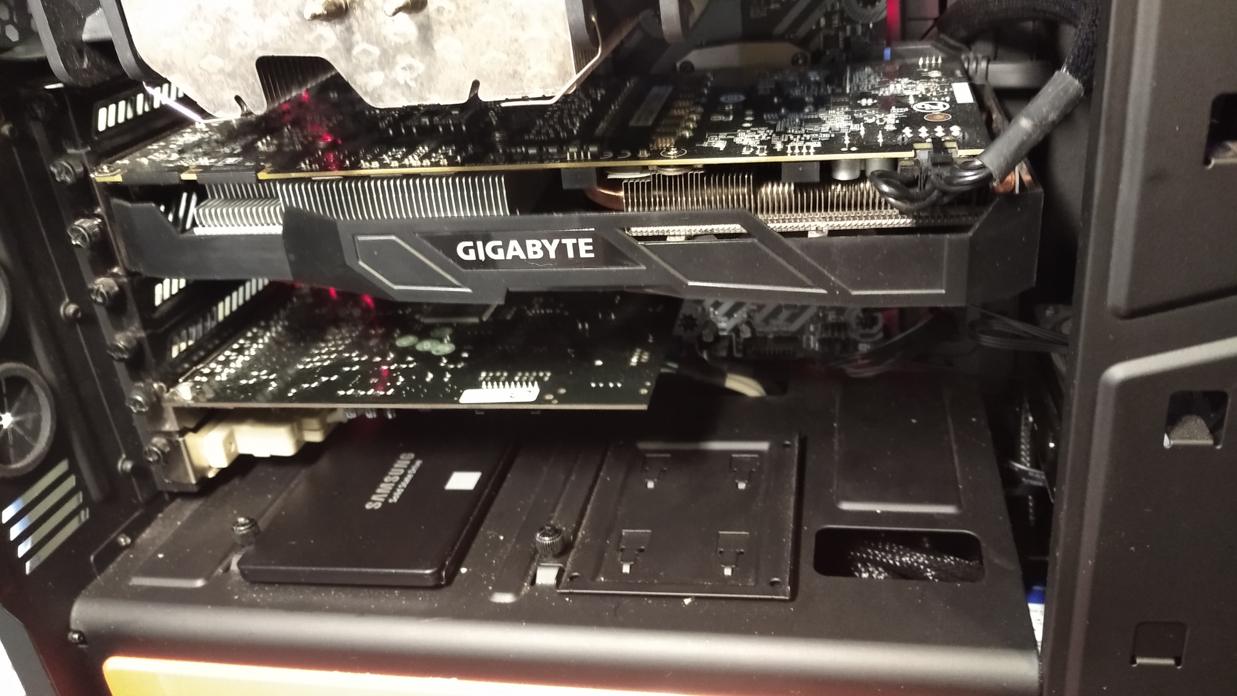

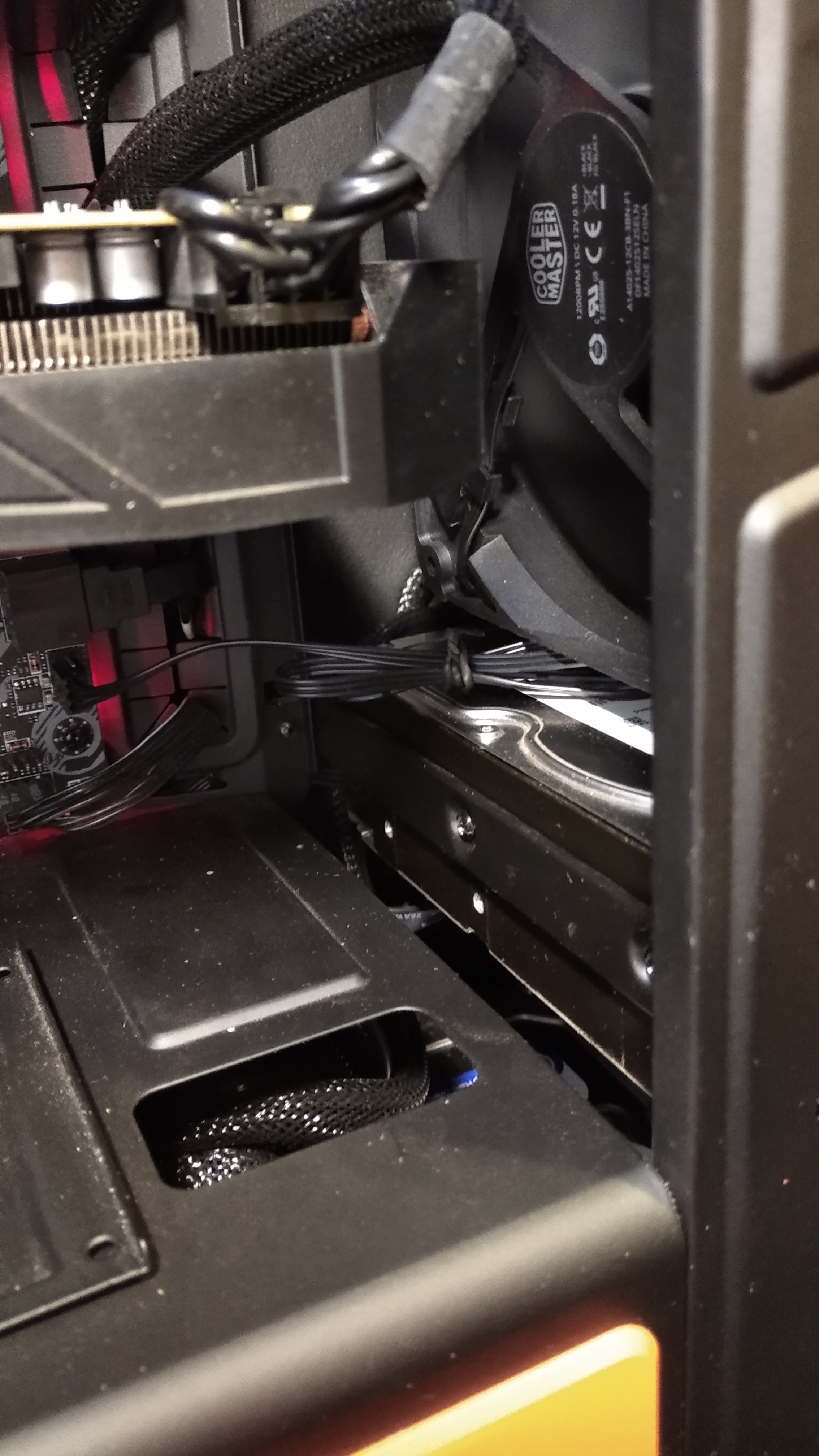

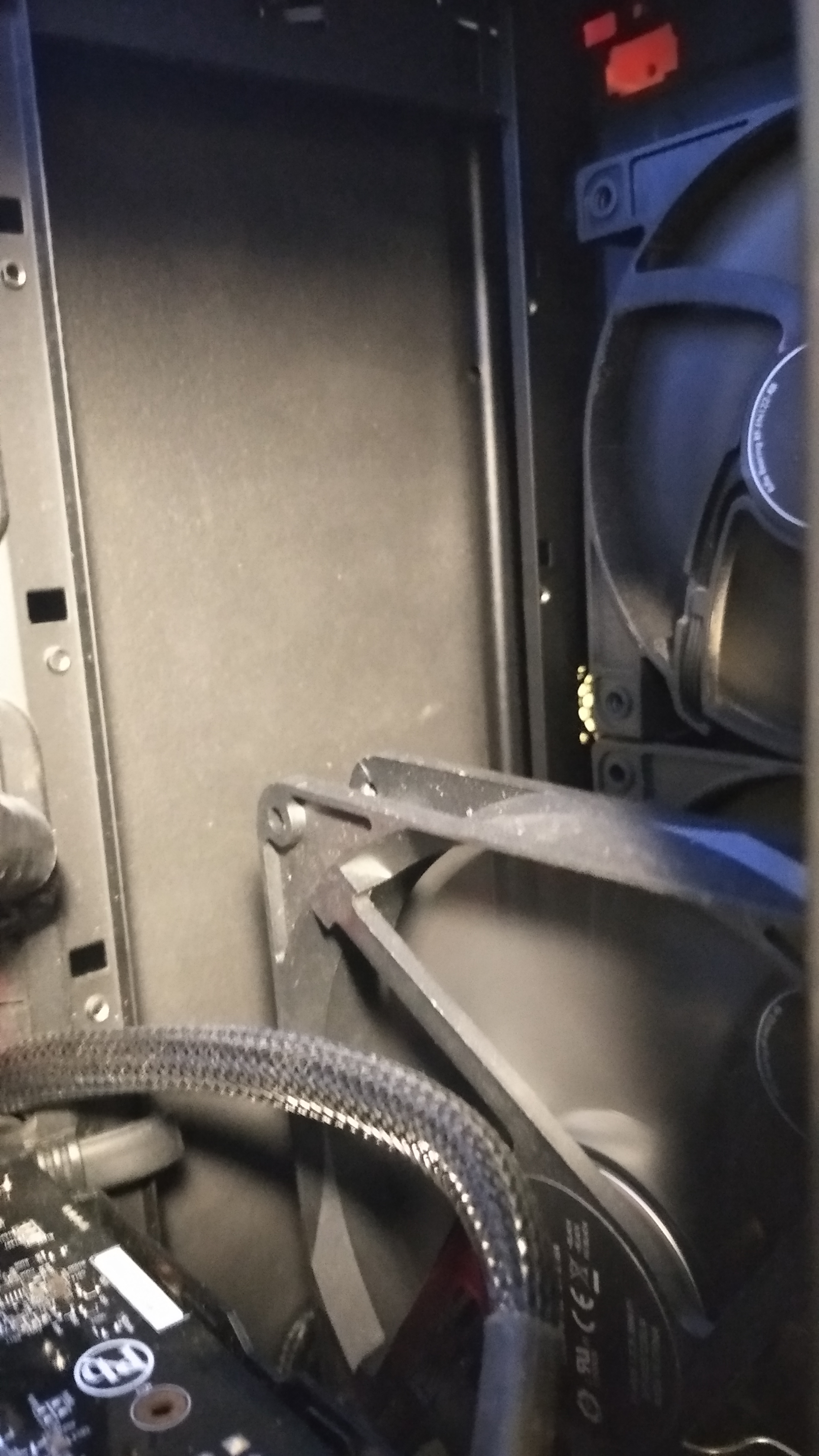

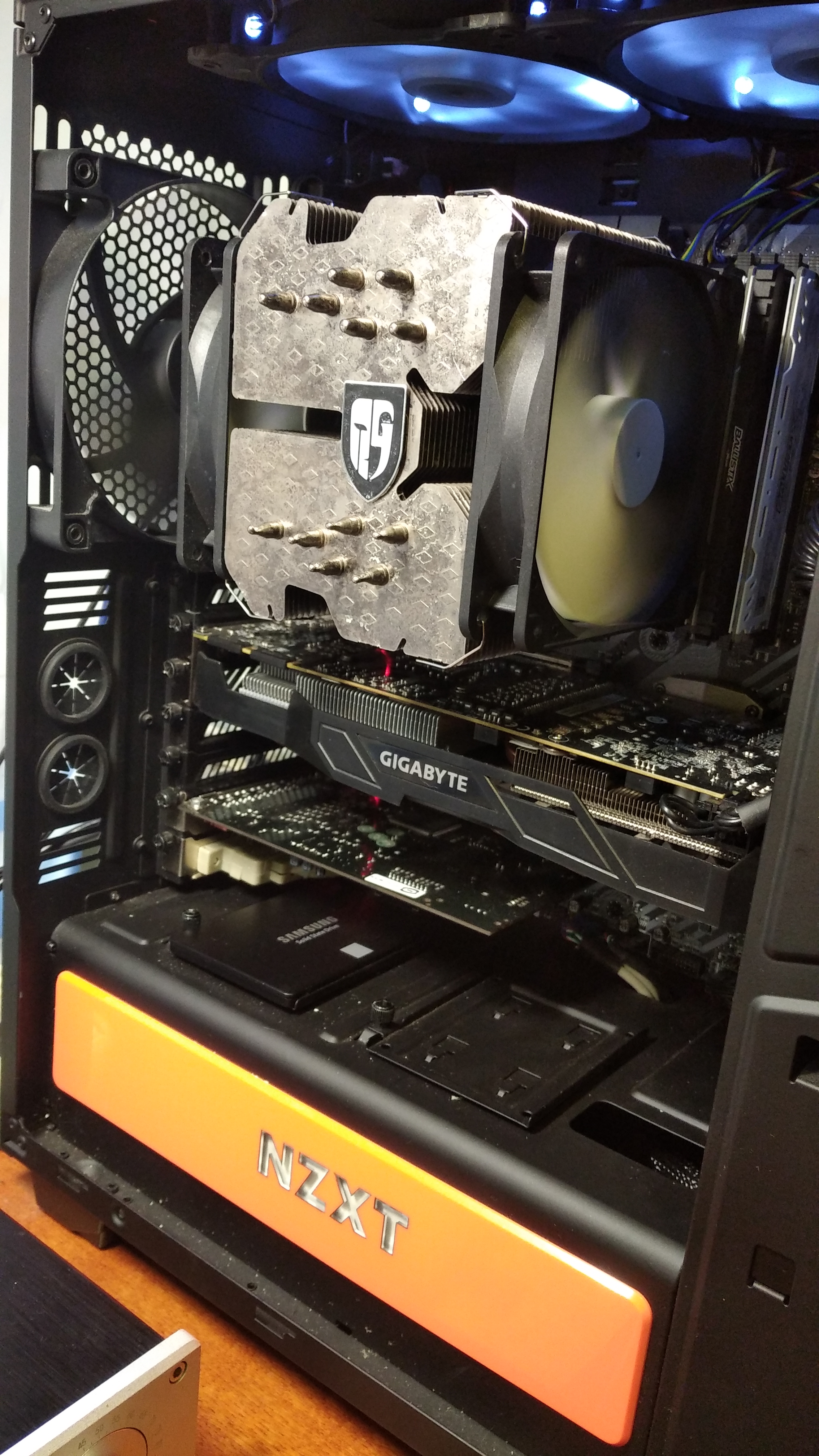

true fan писал(а):
Можете сбросить фото, как у Вас там все расположено, в частности HDD.
Фото
IMG_20200729_201114.jpg [ 3.07 МБ | Просмотров: 682 ]
IMG_20200729_201102.jpg [ 2.57 МБ | Просмотров: 682 ]
IMG_20200729_201037.jpg [ 2.73 МБ | Просмотров: 682 ]
IMG_20200729_201023.jpg [ 2.83 МБ | Просмотров: 682 ]
IMG_20200729_201004.jpg [ 3.57 МБ | Просмотров: 682 ]
true fan писал(а):
И какая сейчас, после переворачивания вентилятора, стала темперетура видеокарты GTX 1070 ?
Максимум в фурмарке было 72 градуса при 1950 об/мин, раньше доходила до 75 градусов и было шумнее.
