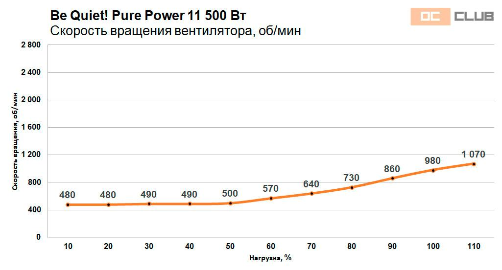

Прошу помощи.
Be Quiet! Pure Power 11 400w. Вентилятор стал тихо трещать. Плюнул на гарантию (точнее, проблему не передать на записи видео), разобрал блок, отключил вентиль - стало хорошо. Но корпус теплый даже при потреблении компа 50w (больше не бывает, видеокарты нет). Думаю, что элементам внутри тоже не очень, а летом будет ещё хуже. Встал вопрос по замене вентилятора.
Родной там qf1-12025-ms, 1600об, 12v/0.3A. Из обзора на 500W-собрата увидел график: до 50% нагрузки дует на 480об, то есть ровно 30% от 1600, или 3.6v.
Какой бесшумный 120мм взять на замену? AC 12P не пойдет - 30% от 1800об это 540об, я его буду слышать. Мне нужен абсолютно не слышимый БП без стука и воя.
Рассматриваю AC F12 - 12v/0.21A 1350об, 30% это 405об - идеально! По спекам заявлен стартовое напряжение 2.7v, 300об. Тут тоже ОК.
Какую роль играют здесь амперы? Не страшно что у вентиля на замену будет меньше?
p.s. 3pin -> 2pin переходники видел кто в продаже локально, или это только "али"?

Регистрация: 17.07.2014
Р12, без вариантов. Не надо смотреть на обороты. Это один из самых тихих и малопроизводительных вентиляторов.
Если он будет без брака, то ты его не услышишь. Ф12 заметно более громкий и производительный.
Можешь, конечно, поэкспериментировать с дорогими вертушками...но тут уже проще новый БП взять.
Амперы тут не роялят (конкретно в случае замены в БП на корпусные, не для серверов). Нужно смотреть на стартовое напряжение, а оно у Р12 очень низкое.
Амперах важен при смене вертушек на видеокарте (при подключении к ней вместо родных), тут можно запросто спалить контроллер на плате.
Переходник локально https://www.coolera.ru/tovar.php?tovar=14520
Но сам смотри, такой или нет стоит в БП.
