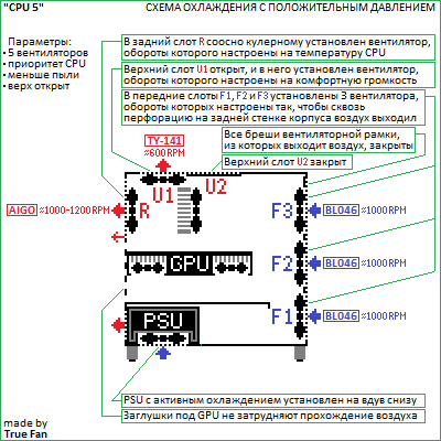

Пример выбора схем. Представим, что изначально в корпусе 4 комплектных вентилятора были расставлены по схеме "CPU 4 (3+1)": 3 спереди и 1 сзади. Когда был произведён апгрейд, то выяснилось, что новая видеокарта перегревается. Тогда для усиления вытяжки у корпуса открывается один верхний слот, в который перемещается комплектный вентилятор, и производится настройка по схеме "GPU 4". Замеряются температуры и оцениваются акустические параметры. Затем производится перенастройка по схеме "CPU 4 (2+2)". Снова замеряются температуры и оцениваются акустические параметры. По результатам в качестве базы выбирается лучшая из этих двух схем по температурам, акустическому комфорту и прочим факторам. Далее можно рассуждать на тему замены комплектных вентиляторов на более производительные и тихие, увеличивать или уменьшать обороты, либо рассматривать варианты перехода на смежные схемы. Так, если два передних вентилятора 120 мм в схеме "GPU 4" заменить на один вентилятор 140 мм, то будет получена схема "GPU 3". В схеме "CPU 4 (2+2)" к двум передним вентиляторам можно добавить третий, перейдя на схему "CPU 5". Тем самым удастся улучшить охлаждение без повышения оборотов, либо снижением оборотов повысить акустический комфорт без ухудшения охлаждения.
Типовые образцы оптимизированных схем охлаждения с набором от двух до пяти вентиляторов приведены ниже. Указанные на схемах значения оборотов могут служить лишь в качестве ориентира. Для каждой компьютерной сборки и конкретного пользователя будут свои настройки. Наибольший практический интерес представляют схемы "GPU 3" и "CPU 5".
Схемы с отрицательным давлением
(лучше для охлаждения GPU, больше пыли):
"GPU 2": 2 вентилятора, верх закрыт
"GPU 3": 3 вентилятора, верх открыт
"GPU 4": 4 вентилятора, верх открыт
Схемы с положительным давлением
(лучше для охлаждения CPU, меньше пыли):
"CPU 3": 3 вентилятора, верх закрыт
"CPU 4 (3+1)": 4 вентилятора, верх закрыт
"CPU 4 (2+2)": 4 вентилятора, верх открыт
"CPU 5": 5 вентиляторов, верх открыт

artxays писал(а):
Сейчас на морде стоят 3 pw2, сзади китаец и сверху-сзади TY-141sv, если настраивать по CPU5, лучше на морду воткнуть китайцев или оставить pw2?
artxays писал(а):
Я бы перепробовал да переднюю панель геморно снимать
Тогда, учитывая, что температуры процессора и видеокарты в норме, от "перетасовки" одного AIGO и BL046 какая-то разница будет, но небольшая, корпус с открытым передом, и из эстетических соображений как-то так, IMHO:
5.png [ 20.54 КБ | Просмотров: 1053 ]

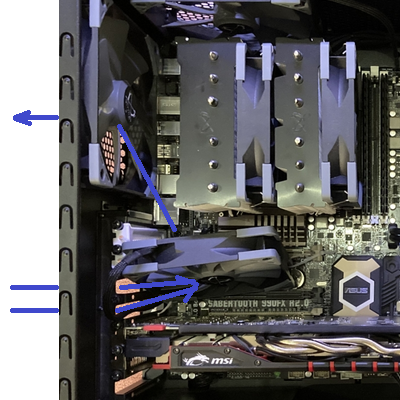

Я бы напротив кулера на выход поставил какой-нибудь приличный вентилятор на 1200rpm максимального габарита, который позволяет корпус . Или даже два.
В общем-то я сам именно так и сделал.
Выглядит всё примерно так:
Это ещё до замены разветвителя и установки передней панели. Потом несколько кабелей аккуратнее проложил.
Я ещё с кабелями - разъёмами полностью не разобрался, но как стоят вентиляторы - меня вполне устраивает. Обороты могу крутить примерно от 400 до 1200rpm.
Корпус офигительный. Правая и левая крышки, как оказалось, взаимозаменяемы. Штатное окно в боковой крышке очень кстати оказалось почти напротив процессорного сокета с тыльной стороны. Вентилятор, который там хомутами закреплен, очень мало шумит, что крайне странно. Я его на саму боковую панель пытался крепить (есть штатное место для этого), там он очень сильно шумел, видно крышка резонировала.
i5-10600KF, MSI Z490-A Pro, NH-D15, 2 x BL16G30C15U4B.M16FE1, MSI GF GTX960Gaming2G, Samsung 970 EVO Plus 500GB, FD Define S, FD Ion+Platinum560W
Регистрация: 07.02.2020
Эта конструкция не тянет воздух впустую по такому пути?
f.png [ 270.46 КБ | Просмотров: 572 ]

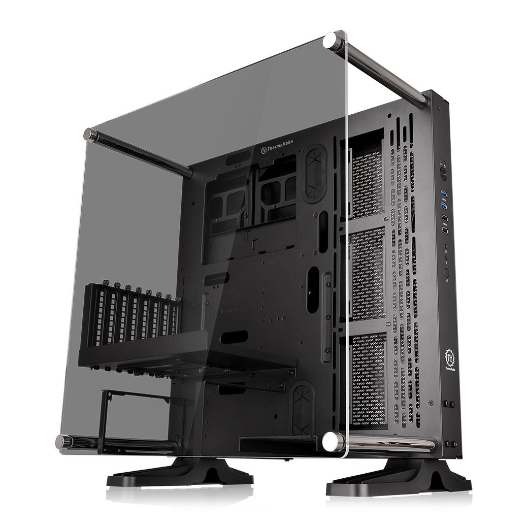

Регистрация: 30.09.2019
Здравстуйте!
У меня открытый корпус Thermaltake Core P3
Thermaltake Core P3.jpg [ 113.21 КБ | Просмотров: 545 ]
Такой же вопрос возник. Теоретически конструкция интересная, но, скорее всего, подразумевает закрытые заглушки или с минимальной перфорацией.
И в принципе общее количество одновременно работающих вентиляторов пугает- явно не для сайлентфриков.
