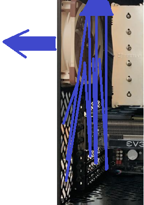

plutonix писал(а):
Такой же вопрос возник.
На самом деле тут существует более масштабная проблема. При определенных условиях задний и верхний вентиляторы впустую и "паразитически" тянут воздух сквозь заднюю перфорацию. В том числе тянут они воздух и сквозь перфорацию, которая ниже видеокарты, мешая притоку воздуха к ее системе охлаждения. Среди методов противодействия: регулировка оборотов, передние вентиляторы, заклеивание.
g.png [ 136.51 КБ | Просмотров: 1038 ]
Нет, я пробовал заклеивать перфорацию напротив слотов расширения, и на крыше у тыла, там полоска 140х30, стало хуже на1-2гр.
Регистрация: 07.02.2020
стало хуже на1-2гр
Именно об этом и пишу, что "при определенных условиях", как полагаю, среди прочих факторов зависит от мощности вентиляторов видеокарты и воздушных потоков конкретной сборки. Но пока тоже в целом придерживаюсь подхода, что от открытой "перфорации напротив слотов расширения" для видеокарты пользы больше.

true fan писал(а):
Эта конструкция не тянет воздух впустую по такому пути?
Он сильно вниз наклонён и дует в основном под кулер. Охлаждение VRM. Процессору он не мешает, я на разных оборотах их крутил.
Верхний я тоже сдвинул к материнской насколько мог, чтобы он этот самый горячий воздух подхватывал и наружу выдувал.
У меня на вдув работают 4 вентилятора 140мм, а на выдув - 2. Так что помешать в таких условиях заднему вентилятору горячий воздух выдувать -крайне сложно, тем более, что он практически на одной оси с кулерными вентиляторами стоит. Задний вентилятор прям реально горячий воздух выдувает.
Максимальная мощность, потребляемая системным блоком при мало загруженной видеокарте - 315W. Я в розетке меряю.
