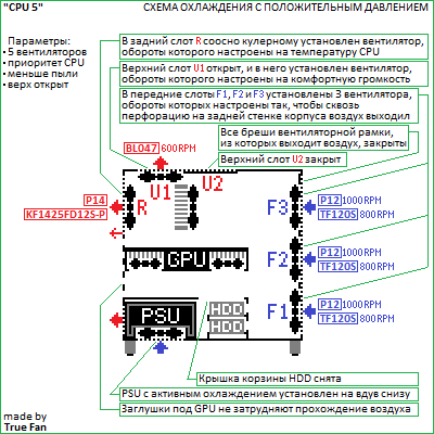

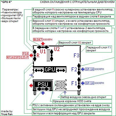

Построение воздушных потоков
Теория и практика
Выбор схем охлаждения:
Цель рациональной организации воздушных потоков в корпусе состоит в обеспечении необходимого охлаждения всех компонентов компьютера при комфортном для пользователя уровне шума. Используя набор из определённого числа вентиляторов, можно испытать для имеющейся компьютерной сборки несколько приведенных ниже типовых оптимизированных схем и по результатам выбрать лучшую по температурам, акустическому комфорту и прочим факторам.
Отрицательное давление используется в схемах охлаждения с упором на отток: "GPU 2", "GPU 3" и "GPU 4". Слово "GPU" для названий этих схем выбрано, поскольку за счёт улучшения оттока горячего воздуха приоритет охлаждения получает видеокарта. Основную работу выполняют вытяжные вентиляторы. Приточные вентиляторы помогают усилить поток и направить его по нужному пути: к GPU, к HDD, через фильтры и т. п. Отрицательное давление способствует проникновению пыли внутрь корпуса сквозь щели.
Положительное давление используется в схемах охлаждения с упором на приток: "CPU 3", "CPU 4 (3+1)", "CPU 4 (2+2)" и "CPU 5". Слово "CPU" для названий этих схем выбрано, поскольку за счёт улучшения притока холодного воздуха приоритет охлаждения получает процессор. Основную работу выполняют приточные вентиляторы. Вытяжные вентиляторы помогают усилить поток и направить горячий воздух наружу. Положительное давление препятствует проникновению пыли внутрь корпуса сквозь щели.
Вентиляторы обеспечивают приток холодного воздуха (обозначается синим цветом) и отток горячего воздуха (обозначается красным цветом). Их количество указывается цифрами в названиях схем.
Выбор схем охлаждения является прерогативой пользователя. Параметры каждой компьютерной сборки и предпочтения сугубо индивидуальны. Только практическое сравнение лучше всего поможет выявить оптимальную схему с учётом всех имеющихся условий.
Пример выбора схем. Представим, что изначально в корпусе 4 комплектных вентилятора были расставлены по схеме "CPU 4 (3+1)": 3 спереди и 1 сзади. Когда был произведён апгрейд, то выяснилось, что новая видеокарта перегревается. Тогда для усиления вытяжки у корпуса открывается один верхний слот, в который перемещается комплектный вентилятор, и производится настройка по схеме "GPU 4". Замеряются температуры и оцениваются акустические параметры. Затем производится перенастройка по схеме "CPU 4 (2+2)". Снова замеряются температуры и оцениваются акустические параметры. По результатам в качестве базы выбирается лучшая из этих двух схем по температурам, акустическому комфорту и прочим факторам. Далее можно рассуждать на тему замены комплектных вентиляторов на более производительные и тихие, увеличивать или уменьшать обороты, либо рассматривать варианты перехода на смежные схемы. Так, если два передних вентилятора 120 мм в схеме "GPU 4" заменить на один вентилятор 140 мм, то будет получена схема "GPU 3". В схеме "CPU 4 (2+2)" к двум передним вентиляторам можно добавить третий, перейдя на схему "CPU 5". Тем самым удастся улучшить охлаждение без повышения оборотов, либо снижением оборотов повысить акустический комфорт без ухудшения охлаждения.
Типовые образцы оптимизированных схем охлаждения с набором от двух до пяти вентиляторов приведены ниже. Указанные на схемах значения оборотов могут служить лишь в качестве ориентира. Для каждой компьютерной сборки и конкретного пользователя будут свои настройки. Наибольший практический интерес представляют схемы "GPU 3" и "CPU 5".
Схемы с отрицательным давлением
(лучше для охлаждения GPU, больше пыли):
"GPU 2": 2 вентилятора, верх закрыт
"GPU 3": 3 вентилятора, верх открыт
"GPU 4": 4 вентилятора, верх открыт
Схемы с положительным давлением
(лучше для охлаждения CPU, меньше пыли):
"CPU 3": 3 вентилятора, верх закрыт
"CPU 4 (3+1)": 4 вентилятора, верх закрыт
"CPU 4 (2+2)": 4 вентилятора, верх открыт
"CPU 5": 5 вентиляторов, верх открыт

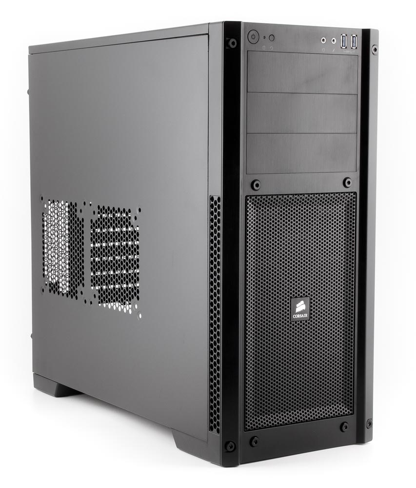

А про боковую перфорацию кто что думает?
case_001.jpg [ 91.99 КБ | Просмотров: 643 ]
Сейчас 2*140 на морде на вдув, 120 за процессорным куллером и 140 над ним на выдув. Через боковую перфорацию (ближе к задней стенке) не хило так самостоятельно горячий воздух от видеокарты шпарит.
А куда воздуху ещё деваться, если поток на вдув в несколько раз выше потока на выдув через задний вентилятор?
Вентилятор туда особо не закрепишь. Будет звенеть-греметь. Жёсткости там маловато, если металл тонкий.
i5-10600KF, MSI Z490-A Pro, NH-D15, 2 x BL16G30C15U4B.M16FE1, MSI GF GTX960Gaming2G, Samsung 970 EVO Plus 500GB, FD Define S, FD Ion+Platinum560W

Здравствуйте
Выбрал всё таки AeroCool p7-c0, какую лучше схему к нему применить и подскажите что-нибудь по вертушкам
Huananzhi x99-tf rev 1.0 + Xeon e5 2678v3 + MSI RTX 2070S Gaming X + Noctua NH-D15 cr. + S11 Pro + Corsair rm850x
Регистрация: 07.02.2020
p7.png [ 22.64 КБ | Просмотров: 491 ]
| 550 ₽ |Arctic P12 PWM
| 650 ₽ |Gamer Storm TF120S
| 850 ₽ |be quiet! PW2 140 BL047
| 650 ₽ |Arctic P14 PWM
|1250 ₽|Scythe Kaze Flex 140 Square KF1425FD12S-P
Куратор тем "Выбор корпуса ATX" + "Построение воздушных потоков"
Define S
И как расположить эти KF?
ds.png [ 22.43 КБ | Просмотров: 437 ]
