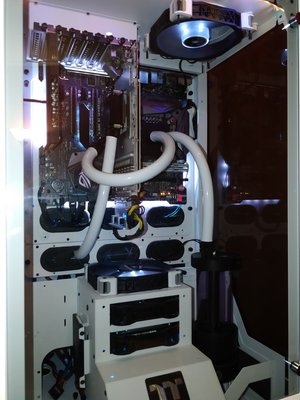

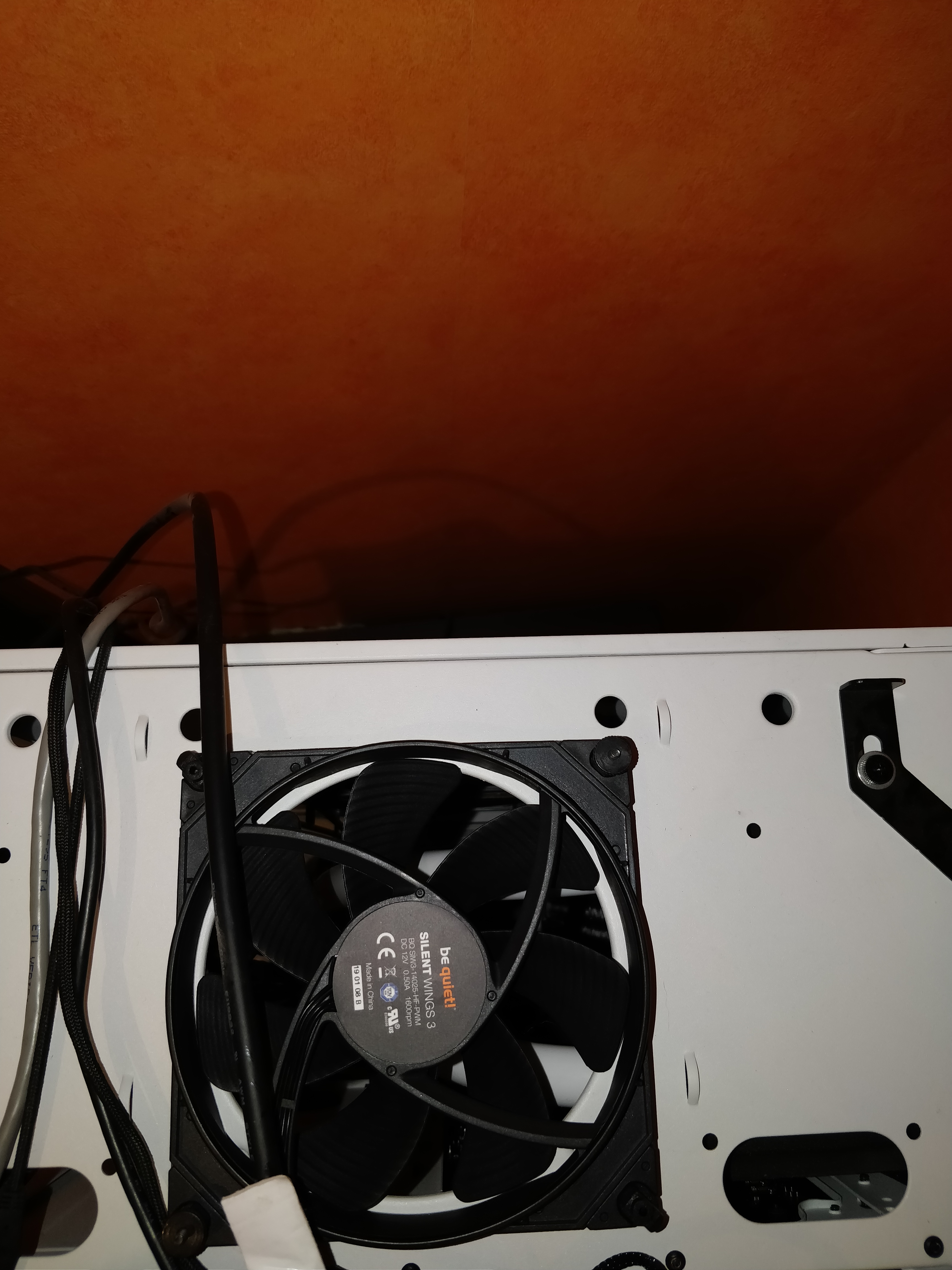

Взял, не жалею. На 900 оборотов работает замечательно )

Взял, не жалею
Не обратил внимания на дату производства? На обратной стороне статора должна быть дата.
Регистрация: 28.02.2008
Откуда: Калининград
Фото: 99
Обратил, 1908хх (где хх точно не год)
Точнее могу завтра посмотреть, ML140 PRO тоже приехали но пункт выдачи был уже закрыт. Когда буду в след.раз поднимать верхнюю крышку, могу глянуть.
На равных оборотах с TT Riing - риинги дуют сильнее, но и шумят чуть сильнее + есть небольшой треск мотора. SW3 и Riing стоят горизонально на выдув вверх, Riing в переднем отсеке SW3 в заднем. У SW3 призвуков пока расслышать не смог, на 100% конечно шумные (ну а как иначе).

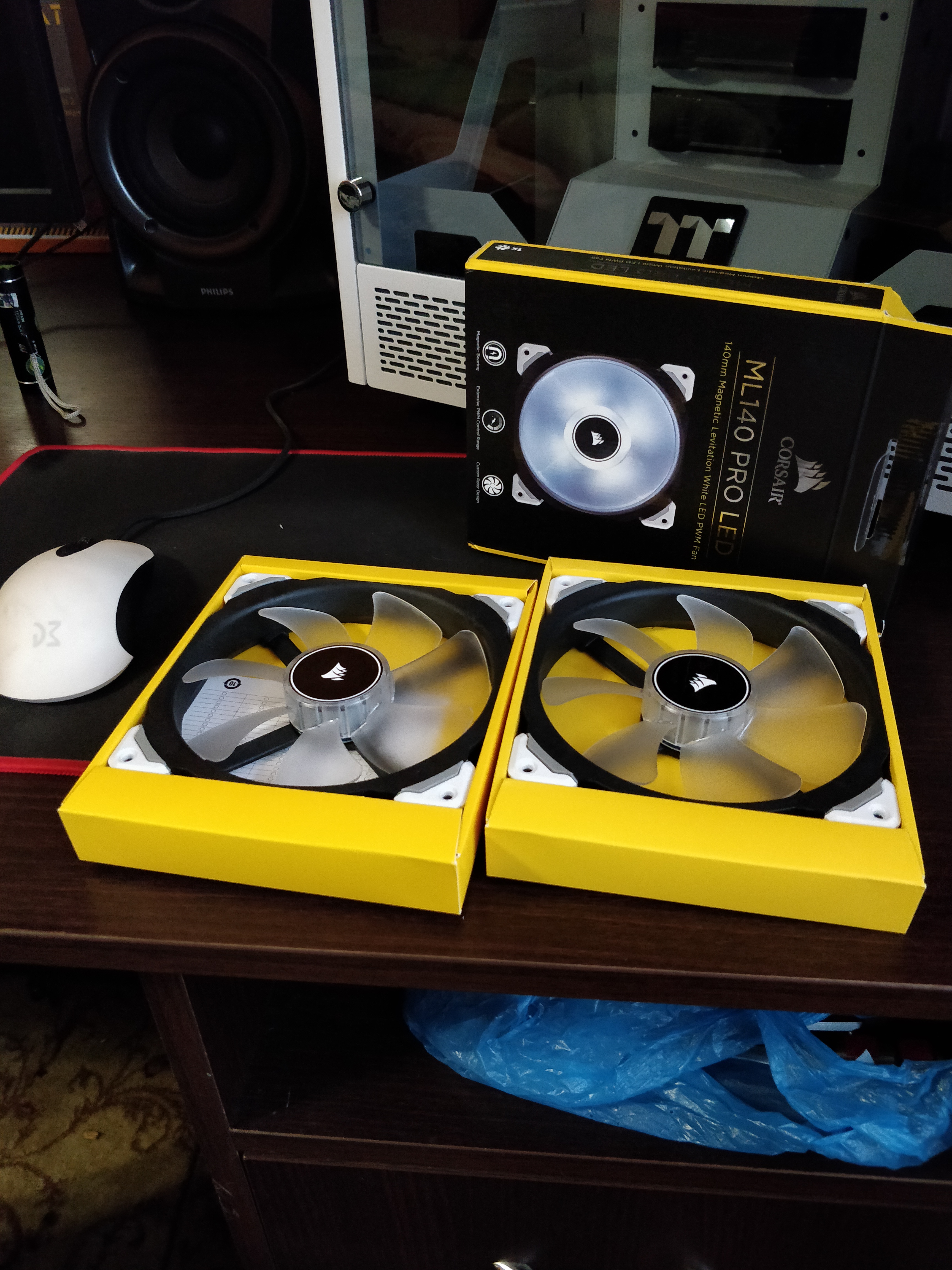

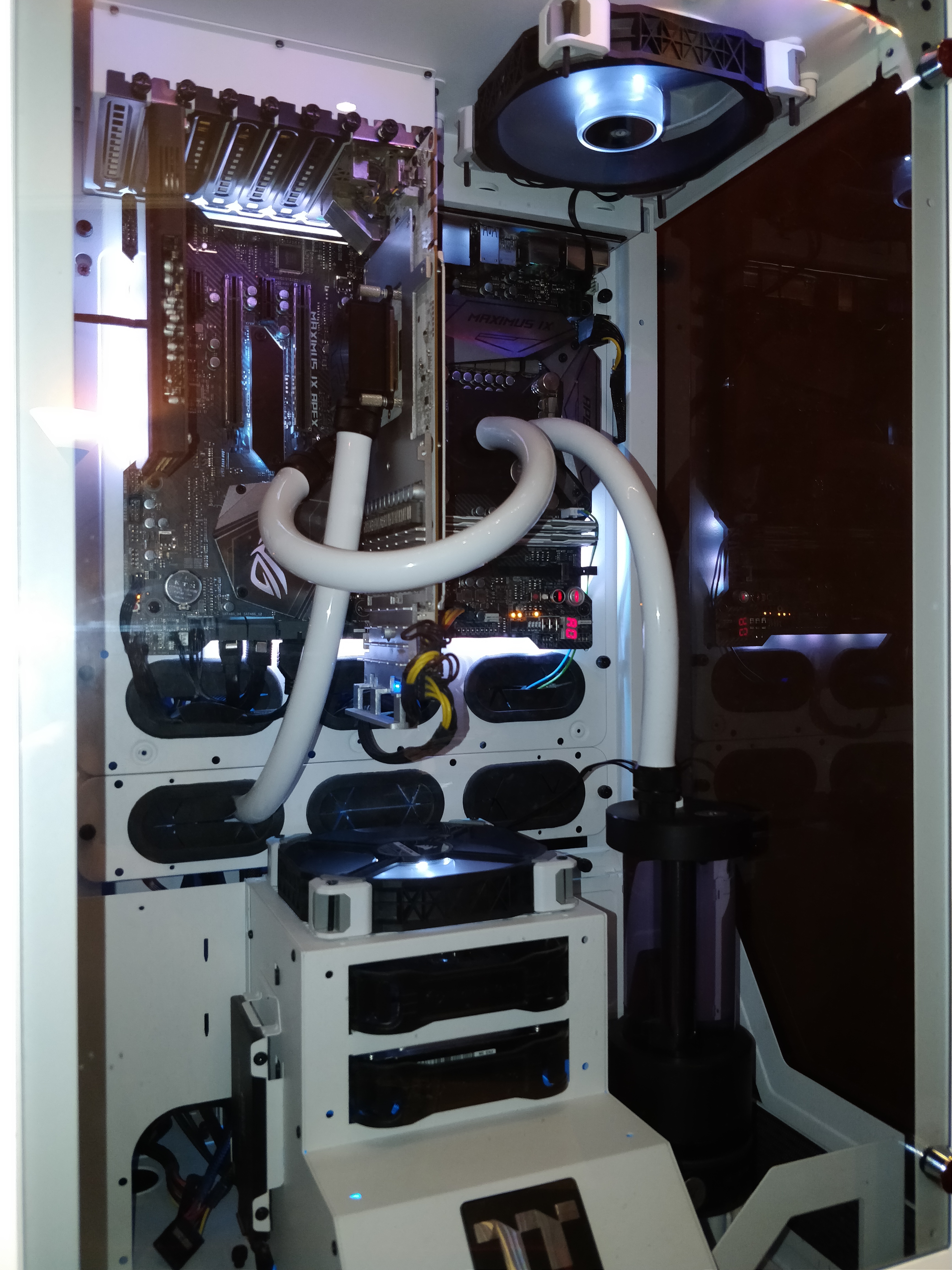

Поставил сразу же и ML140 PRO. Это вентили радиаторного типа, статическое давление и характерный резкий тембр создаваемого шума воздушного потока. Даже на 1000об уже прилично шумные, но подшипника и мотора расслышать не удаётся.
ML140PRO
IMG_20191020_131534.jpg [ 3.72 МБ | Просмотров: 1032 ]
IMG_20191020_185330.jpg [ 3.39 МБ | Просмотров: 1032 ]

Два TT Riing перевесил с горизонтального в вертикальное положение и запитал от БП вместо материнки. Ни вибрации ни треска мотора которые были в горизонтали и питании от матери. Мистика.
