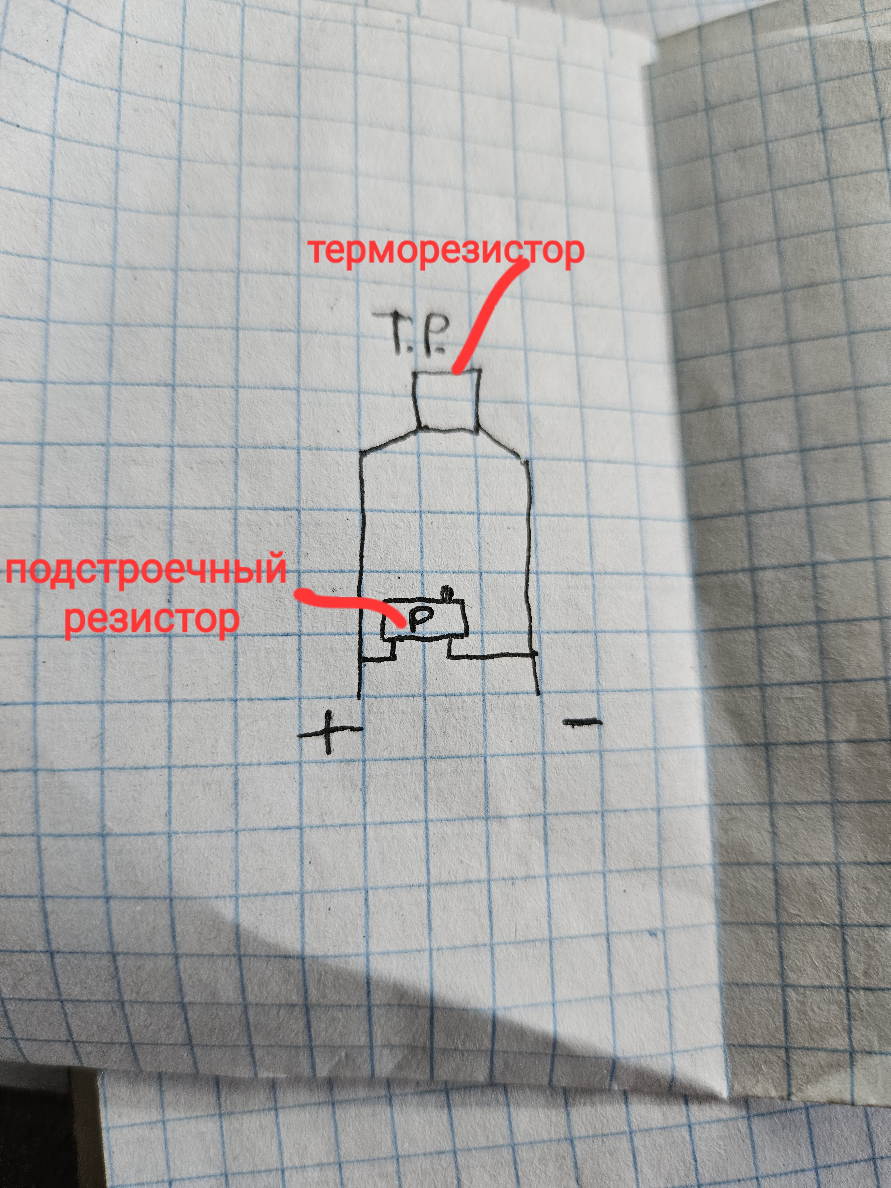

Хочу сделать стартовое на вентиляторе выше чем 3.9в как описано тут Замена вентилятора в БП (FAQ на 1-й странице) #13885751 для NF-P14R Redux-1500 PWM но не совсем понял схему подключения, нарисовал как я это вижу, правильно или нет?
20231004_091500.jpg [ 3.09 МБ | Просмотров: 843 ]

denon480 писал(а):
правильно или нет?
правильно.
Hirurg_666 писал(а):
Параллельно терморезистору в блоке питания запаял подстроечный резистор и экспериментальным путём выставил его на 3.8КОм
только по сопротивлению подобрать.
терморезисторы могут быть разных номиналов. попробуйте подстроечный так же до 5кОм.

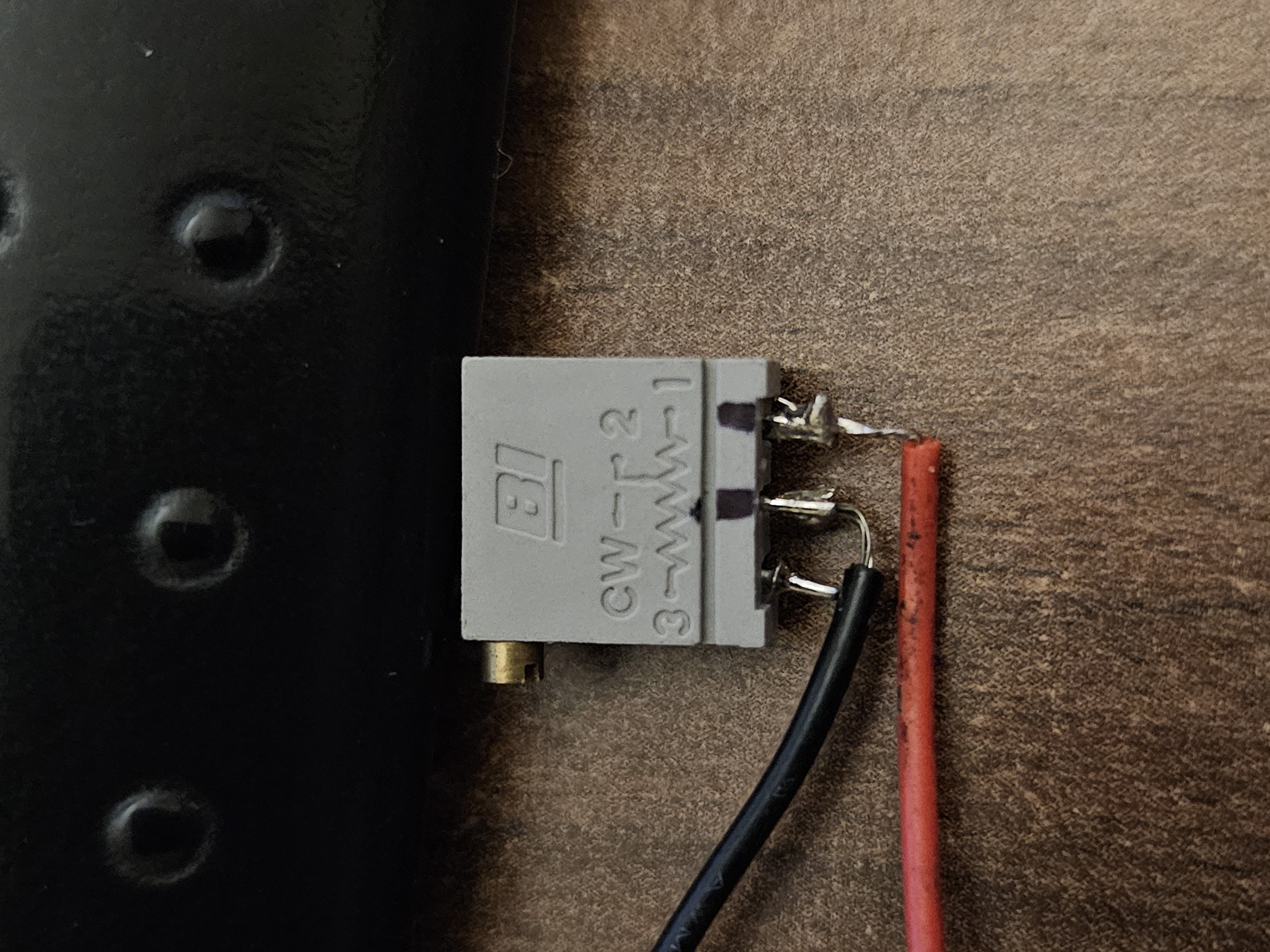

Регистрация: 01.03.2012
Откуда: Україна
У меня как раз есть от 0.5 до 5 кОм с Американского усилка Adcom
20231008_082822.jpg [ 2.72 МБ | Просмотров: 624 ]
Откуда: Україна
Яков
Попробовал вчера фигня какая то, если ПК выключен то на разьёме кулера стоит 5в а когда включаешь вроде напряжение можно выставить то что нужно но оно само по себе потихоньку растёт сразу при старте ПК без нагрузки.
Проблема в том что с выключенным ПК есть напряжение на разъёме.
А имеет ли значение полярность подключения переменника к терморезитору?
