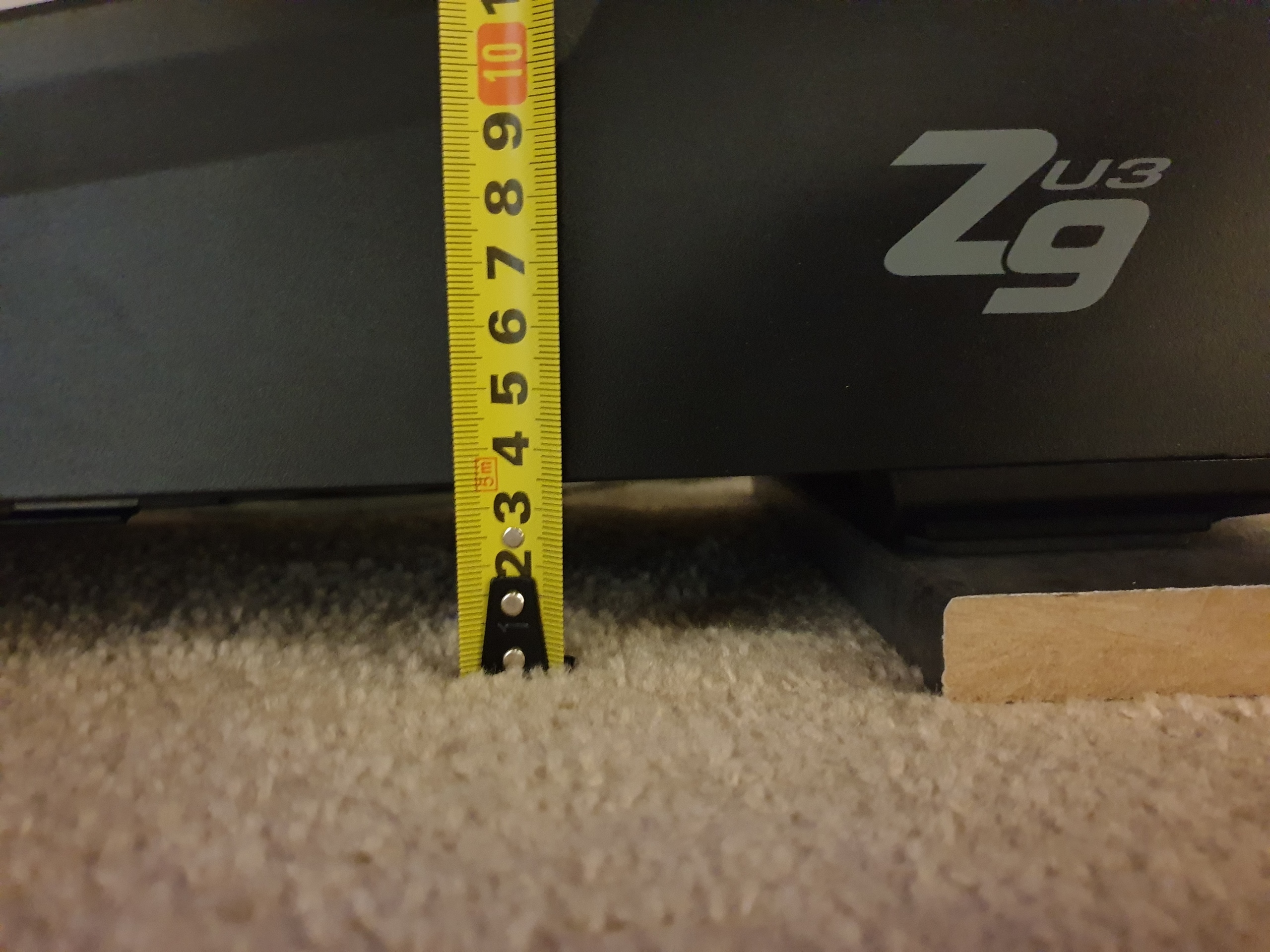

Я так и не понял, какое расстояние от днища корпуса до пола ?
Должно быть 4 см, т.е. не корпус надо было поднять на 2 см, а нарастить его ножки на эту величину.
И ещё, неплохо бы сюда установить 140 мм:

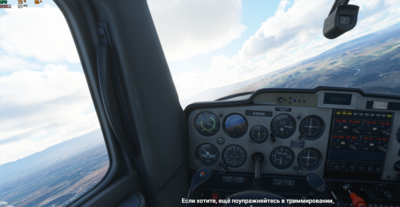

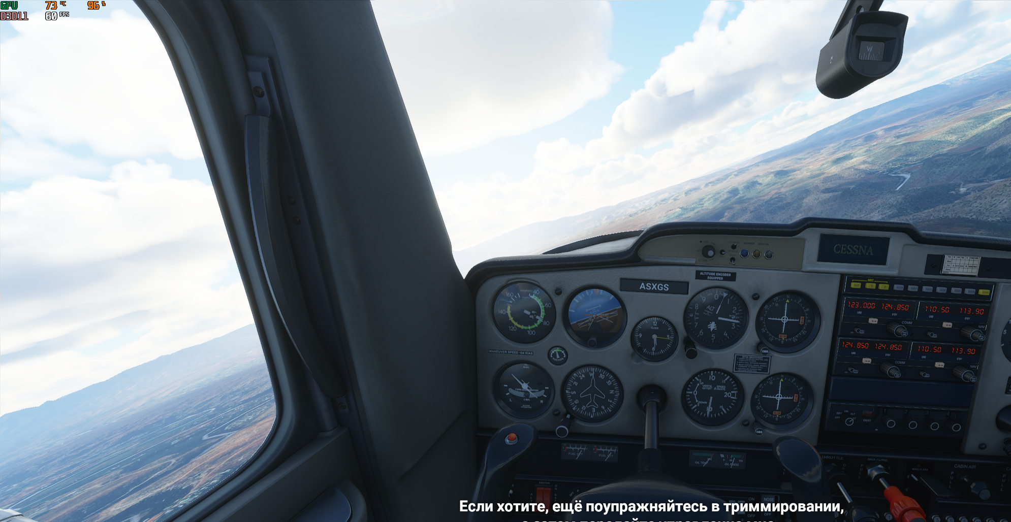

Иннокентий Павлович, сейчас вот так. + температуры после Ваших советов.
На дне стоит аркти p12, его могу поменять с BL047. Как мне показалось, верхний BL047 особо "погоды" не делает в общем охладе. Может махнуть их местами ?

Регистрация: 09.04.2018
Попытка не пытка, чем чёрт не шутит, поменяйте.
Под ножки нужно подложить ещё 1 см, т.к. донный конфликтует с вентилятором БП.

Husqvarna писал(а):
Коллективно, пришли к выводу что моему железу лучше в другом корпусе не будет. СО на моей kfa2 и правда далеко не топовая. Но всё равно, температуры она держит, то есть не совсем "дно". Для снижения температуры ВК может стоит на новую ВК посмотреть)))
Лучше-то будет, только разница не будет "волшебной". А не очень "требовательное" железо в Deepcool Matrexx 55 Mesh и подобных можно приблизить по температурам к открытому стенду: Построение воздушных потоков #16979338
Есть смысл в имеющемся Zalman Z9 U3 максимально улучшить приток холодного воздуха к системе охлаждения видеокарты из всех окон и щелей, расположенных ниже видеокарты, улучшить вытяжку, а уже следующую сборку со всеми компонентами делать в новом корпусе. А к тому времени появятся какие-то новые корпуса. Каждый год выходит несколько новых интересных моделей.
P.S. Программой типа MSI Afterburner, настроив кривую напряжений и частот, можно снизить температуры видеокарты без потери производительности.
