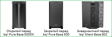

500DX.png [ 51.54 КБ | Просмотров: 334 ]
