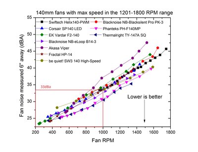

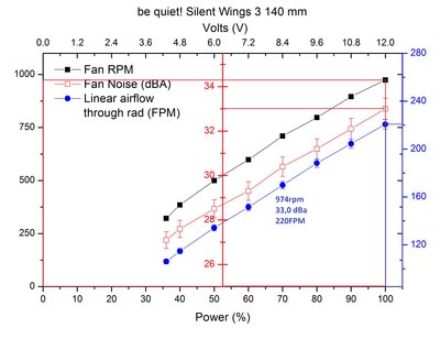

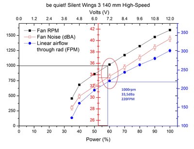

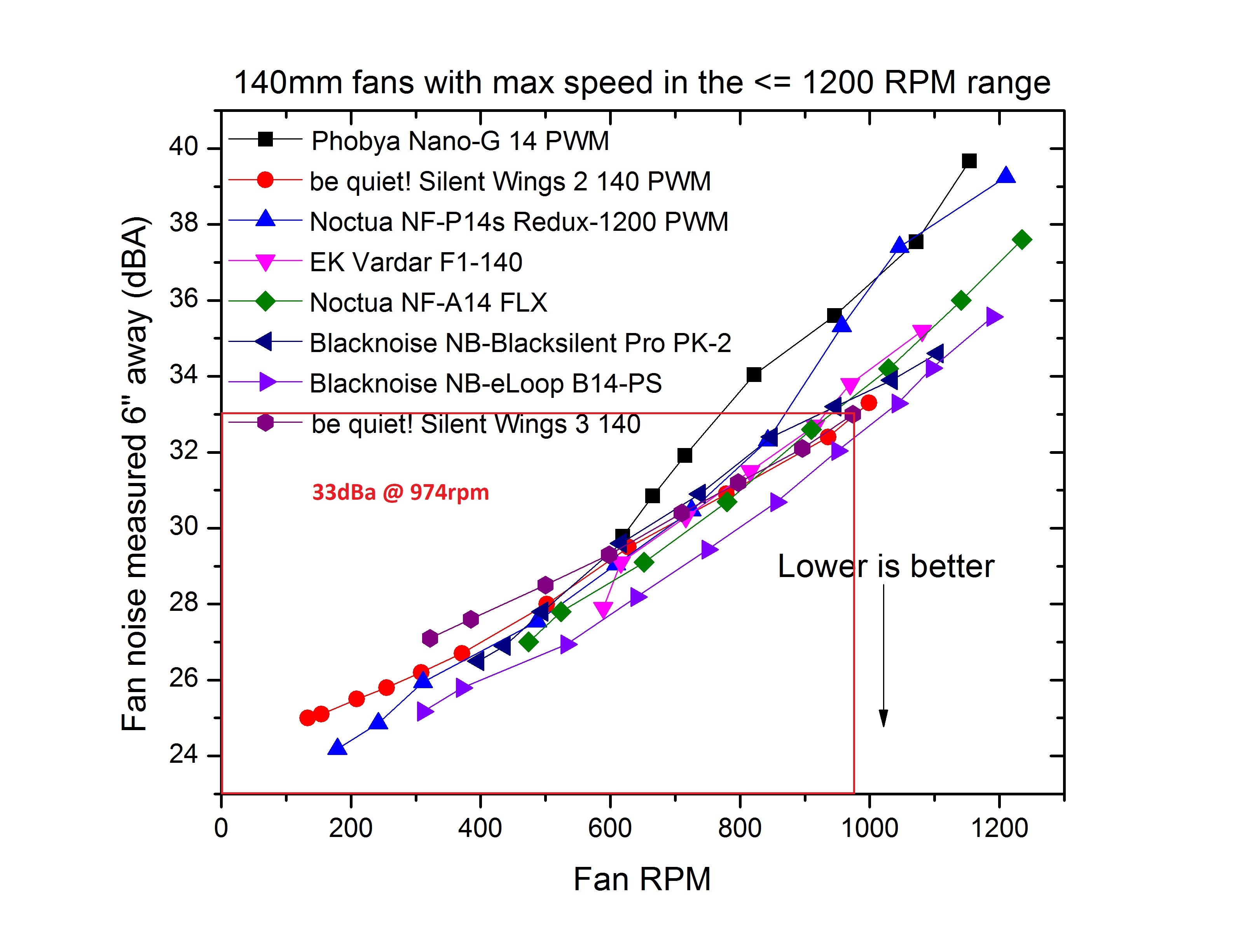

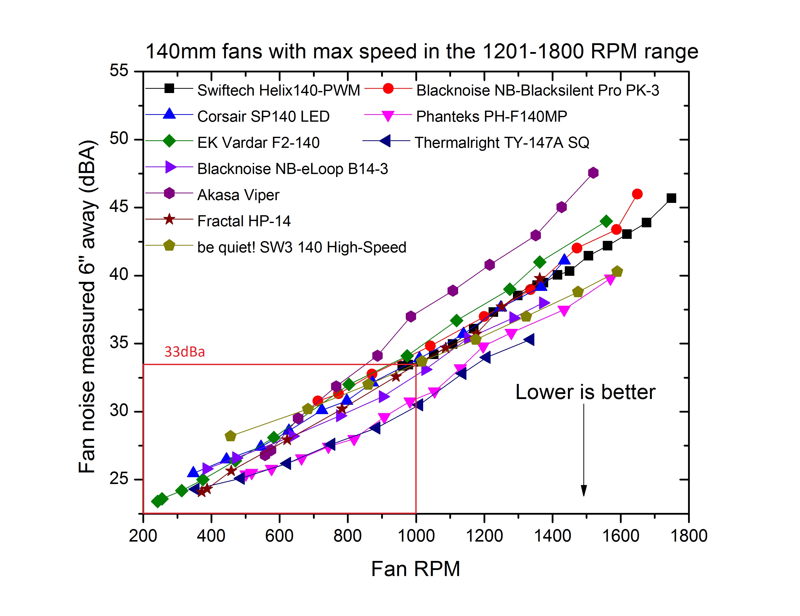

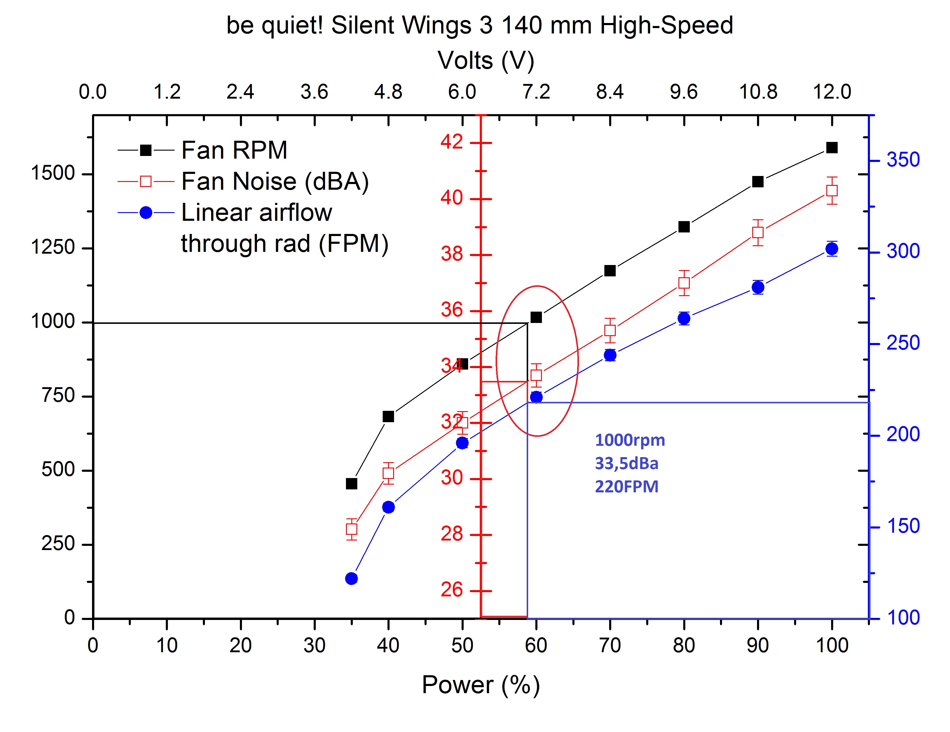

Нет, Кеша, всё не так, в том числе потому что в тесте thermalbench BL067 не достиг своих заявленных 1000об/мин а работал на меньших оборотах - 974rpm. Но самое главное что ты даже не справился подобрать два релевантных друг относительно друга графика где по оси Y будет шум а по оси X - обороты. А тот график, в котором ты проявил свои навыки paint, ты не смог правильно прочитать. Интересно, найдешь ли свою ошибку в чтении графиков сам, или мне придётся в неё тыкать?
Теперь демонстрирую тебе и окружающим правильные графики Noise to RPM от BL067 и BL071 из соответствующих тестирований сайта thermalbench:
BL067 33dBa @ 974rpm
BL067noise2rpm.jpg [ 776.48 КБ | Просмотров: 578 ]
BL071 33dBa @ 1000rpm
BL071noise2rpm.jpg [ 817.31 КБ | Просмотров: 578 ]
Таким образом BL067 и BL071 равны по шуму на одинаковых оборотах, как я и утверждал.
Ранее я говорил, таких как ты во времена моей молодости называли ламерами. Слово впоследствии вышло из обихода, но сами ламеры-то никуда не делись 8-)

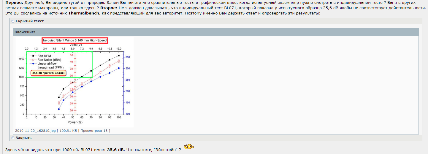

Первое: Друг мой, Вы видимо тугой от природы. Зачем Вы тычете мне сравнительные тесты в графическом виде, когда испытуемый экземпляр нужно смотреть в индивидуальном тесте ? Вы и в других ветках вешаете макароны, или только здесь ? Второе: Не я должен доказывать, что индивидуальный тест BL071, который показал у испытуемого образца 35,6 dB якобы не соответствует действительности. Это Вы сослались на источник Thermalbench, как представляющий для вас авторитет. Поэтому именно Вам держать ответ и опровергать эти результаты:
Здесь чётко видно, что при 1000 об. BL071 имеет 35,6 dB. Что скажете, "Эйнштейн" ? :ok:
Да, скажите ещё на милость, как у Вас хватило совести рекомендовать sergtrav, эксплуатирующему вентиляторы на 500 + оборотах, в качестве бесшумного BL071, который уже при 530 об. имеет уровень шума 30,7 dB :hi: ?

Иннокентий Павлович писал(а):
Видимо их удалили после нашего спора. Сейчас это выглядит так:
Ой Кеша, ну ты и ламер )))
Ну ошибка там на странице. А нажать на ссылку Navigate to: Performance testing не пробовал? Попробуй. Удивишься.
Если у Вас сохранился индивидуальный тест BL067, скиньте его пожалуйста. Или ссылку, может я плохо искал.
Совершенно верно Кеша ) ты плохо искал. Ссылка ровно там же где всегда и была, и прекрасно работает. http://thermalbench.com/2016/09/22/be-q ... -mm-fan/3/
Тыкните пальцем в "ошибку", чтобы знать её хозяина: я, вы или Thermalbench.
Кеша, заметь, я сегодня великодушен - дал шанс самостоятельно найти свою ошибку, признать её и сохранить подобие лица в этой дискуссии. Чья это ошибка, говорить не обязательно ибо любому разумному человеку ясно следующее. Смотри сюда:

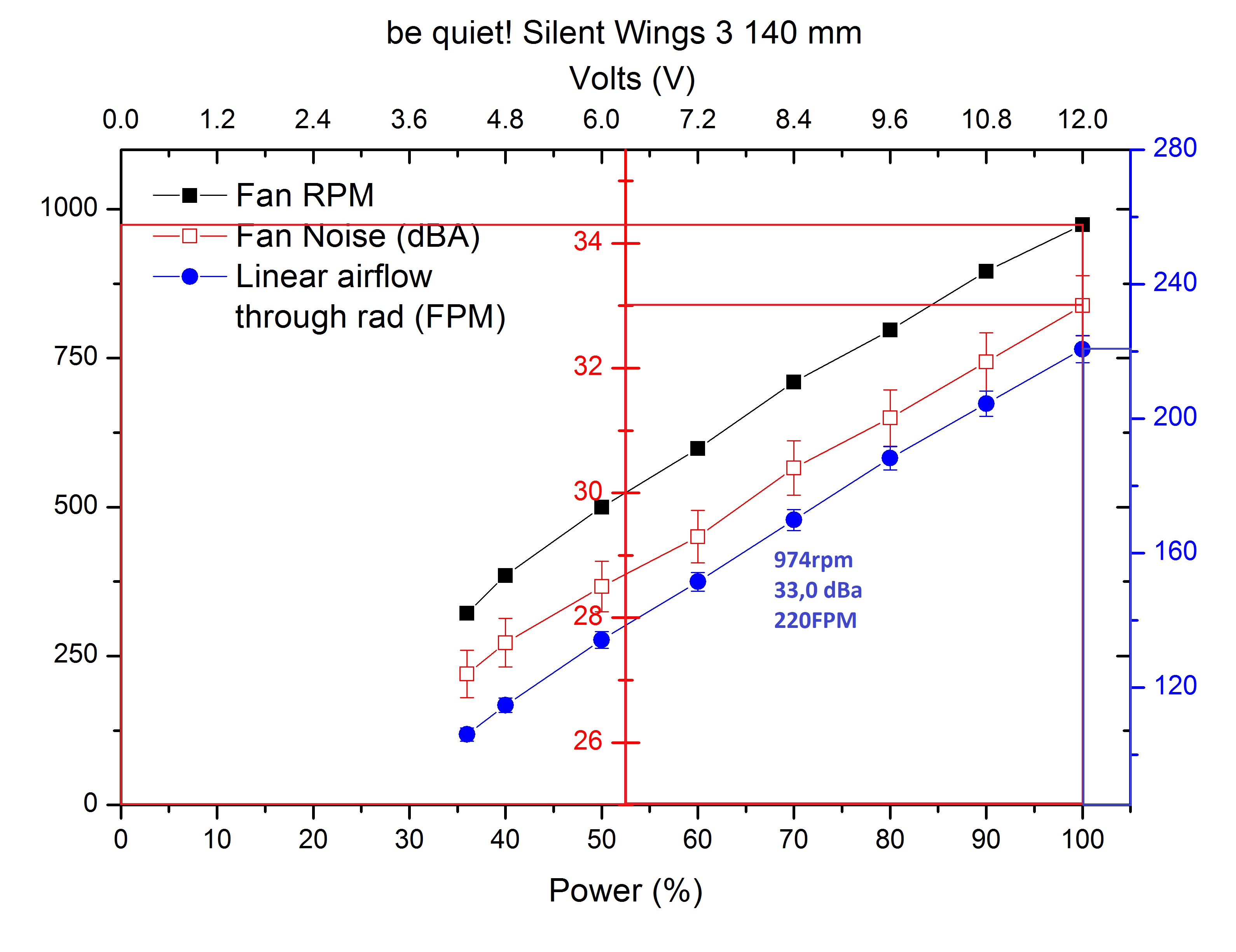

BL067 individual test
Давай ты внимательно посмотришь на этот график. Что ты видишь? Правильно, видишь фигу.
А я вижу график с одной осью X - power, и тремя осями Y - rpm, noise и FPM. У каждой оси Y свой цвет, соответствующий цвету графика, а реперные точки графика сняты при фиксированных значениях % power по оси X.
Теперь смотрим твоё художество:
Кеша художник BL071
Что видим? Ты положение точки на графике rpm чёрного цвета совместил с точкой на оси Y для другого графика - шума.
Читать этот график нужно так: для каждого % power есть три графика с значениями на соответствующей каждому из графиков оси Y.
Я набросал для тех кто не понял (тебе-то бесполезно, по видимому):
BL067 BL071 вот так на самом деле нужно читать эти графики
BL067indi.jpg [ 614.07 КБ | Просмотров: 855 ]
BL071indi.jpg [ 667.72 КБ | Просмотров: 855 ]
По результатам "индивидуального" тестирования получаются те же самые цифры. BL067 оказался аж на 0,5дба тише, но и на несколько оборотов медленнее, в результате чего разницу следует признать обычной погрешностью измерения.
Теперь давай расскажи, как BL071 на 2,5дба шумнее.
Ой не могу ) ну ты Кеша и ламер махровый...
Эйнштейн 35,6dBa
КешаХудожник.png [ 122.08 КБ | Просмотров: 853 ]
... имеет уровень 28,2dBa
А BL067 при этих же 500 оборотах оборотах имеет... тададам... 28,5dBa
