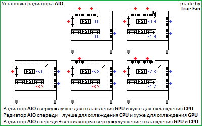

AIO.png [ 8.95 КБ | Просмотров: 602 ]
Правильная установка радиатора AIO (нем. яз.) от Narbennarr и его вывод:
При установке AIO выбор между крышей и передом прост чисто исходя из температур:
Если готовы вкладываться в вентиляторы в крыше, то лучше устанавливать спереди.
Если нет, то от такого варианта следует отказаться, т.к. сильно ухудшаются температуры видеокарты.
Die Entscheiden beim Einbauen einer AiO zwischen Deckel vs. Front ist rein von den Temperaturen her einfach:
Ist man bereit in Deckkellüfter zu investieren, fährt man mit der Frontmontage am besten.
Wenn nicht, ist von der Variante abzuraten, da sich die GPU-Temperaturen massiv verschlechtern.

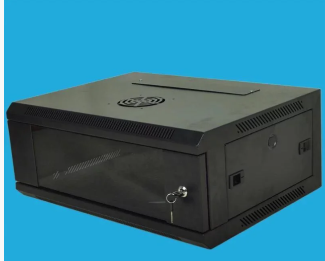

Добрый день,
прошу помощи. Купил серверный шкаф китайский 4 unit
стоит штатный кулер на потолке. Он немного шумноват.
Подскажите решение на замену данного кулера на более тихий и чтобы питался по 220 либо POE(в шкафу имеется POE switch).
если будет регулятор оборотов то ваще огонь
4unit.PNG [ 239.41 КБ | Просмотров: 578 ]
Добавлено спустя 4 минуты 23 секунды:
и да, там стоит 120х120

mac_man писал(а):
прошу помощи
Ты бы фотки внутренностей приложил.Так ничего и не понять

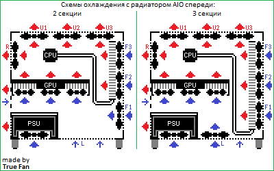

AIO.png [ 7.34 КБ | Просмотров: 224 ]
