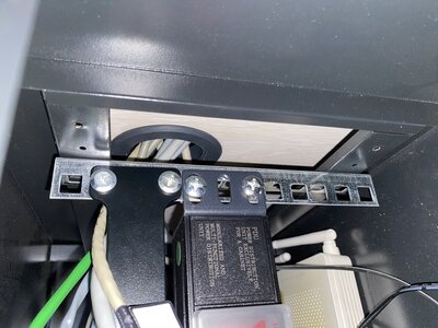

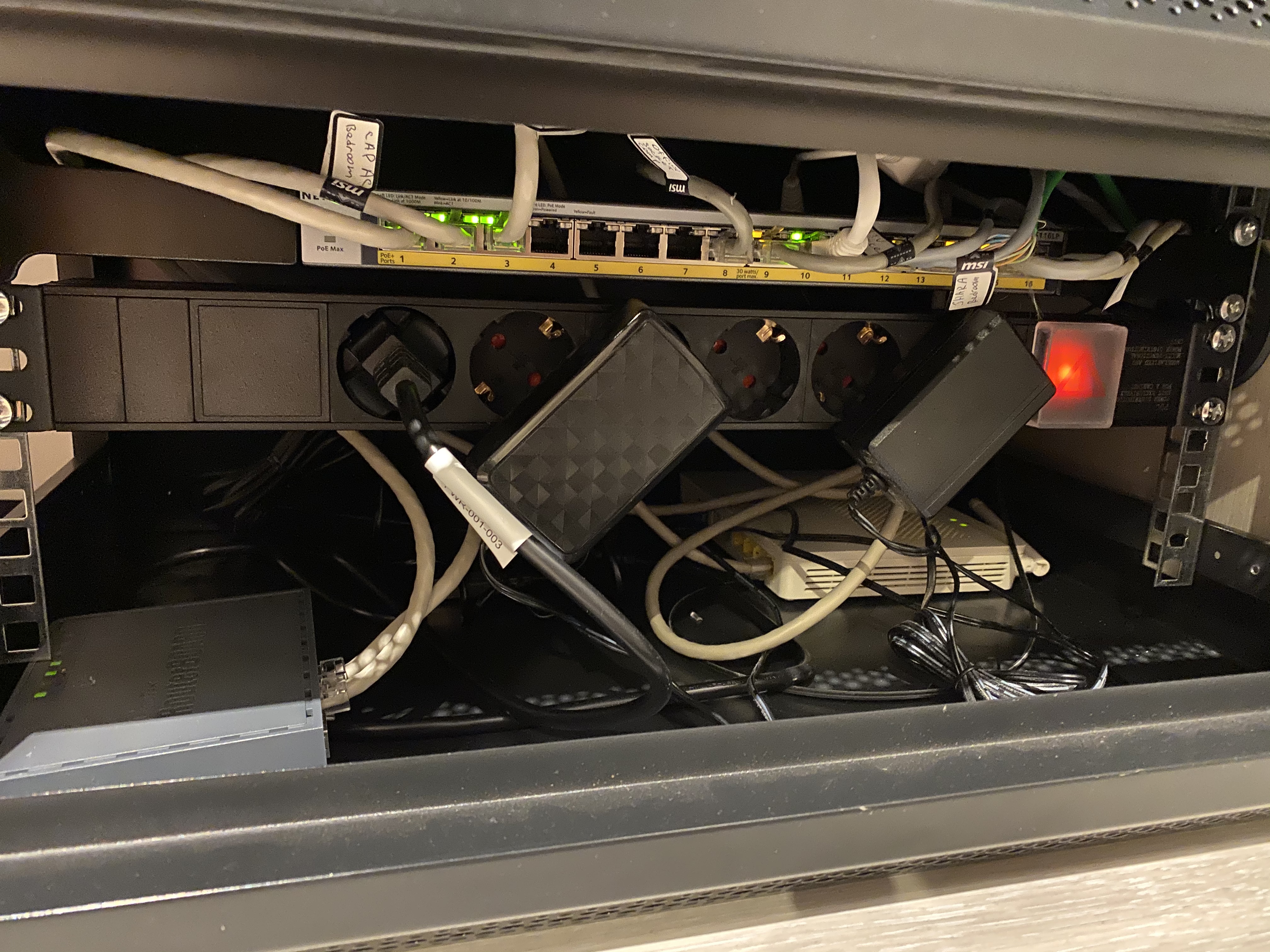

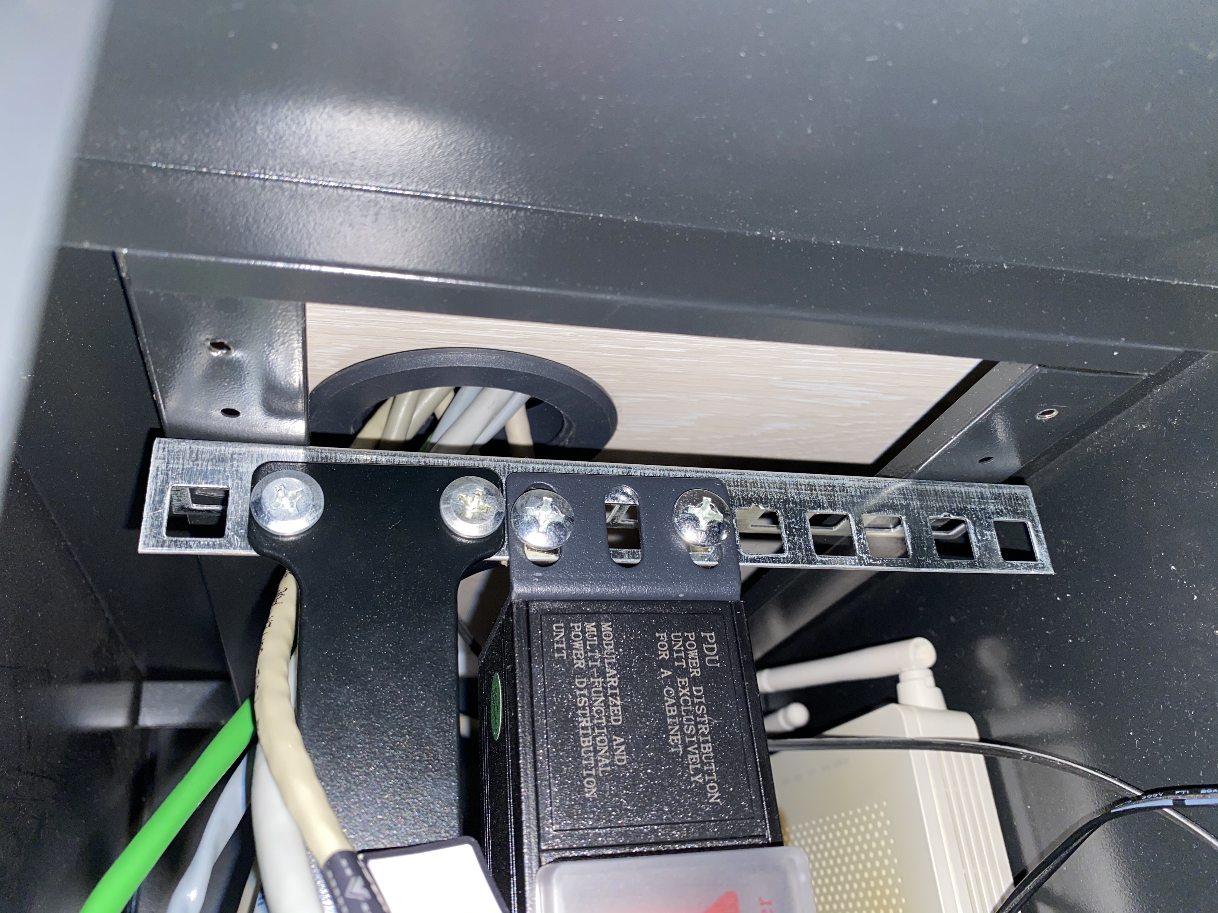

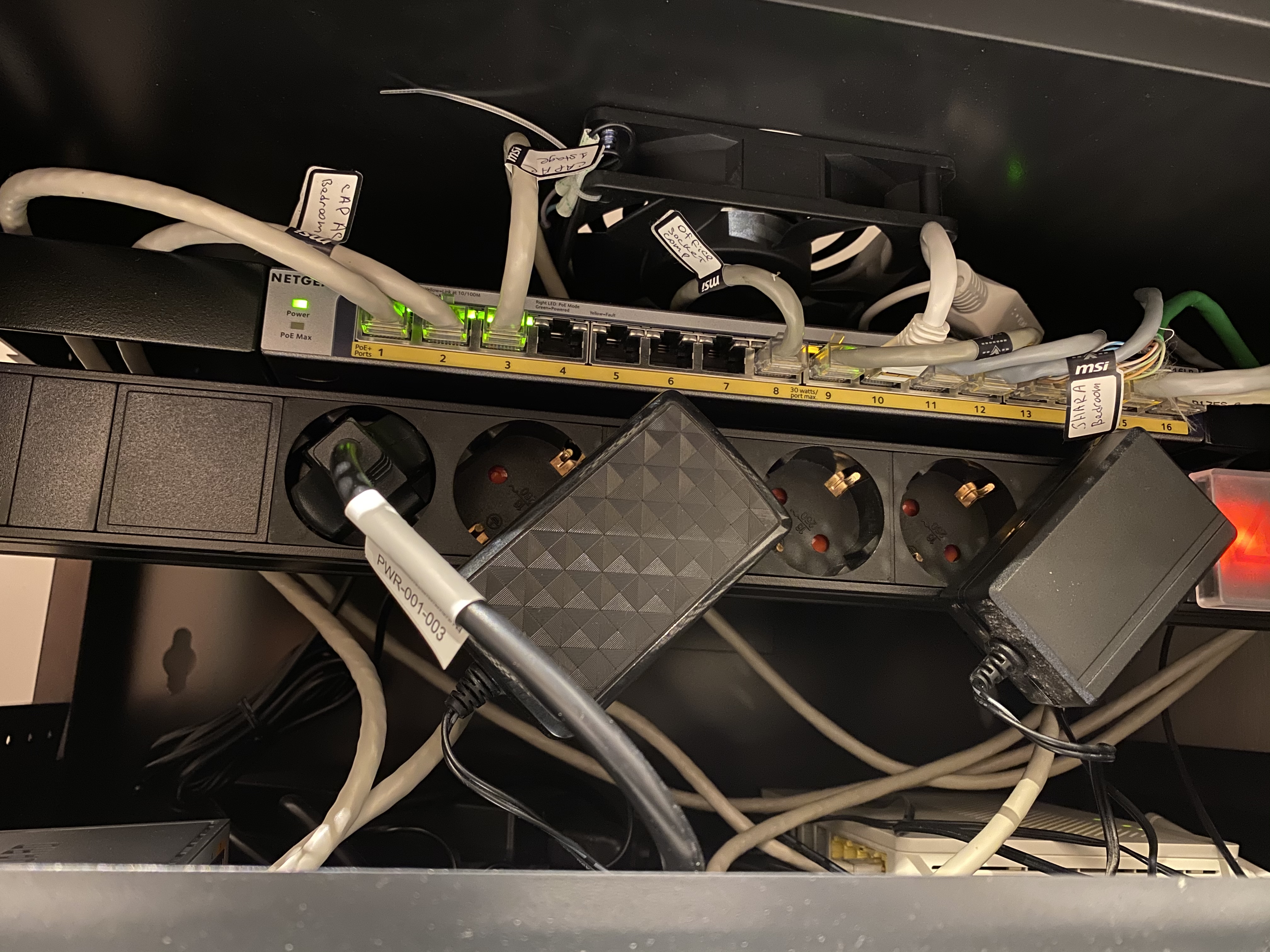

wwr222
Вот
В шкафу стоит poe switch netgear и его внешний бп
Mikrotik hex s соединен по poe
Huawei hg8245h с внешним бп
Сетевой фильтр
ED1B2937-6A82-4858-9B29-416A916225D4.jpeg [ 3.41 МБ | Просмотров: 800 ]
0EF9006A-A91E-48D0-A24B-690394E8CAE0.jpeg [ 3 МБ | Просмотров: 800 ]
621EBF32-BD5A-4DA9-8354-EAC42A47036D.jpeg [ 4.24 МБ | Просмотров: 800 ]

mac_man писал(а):
Купил серверный шкаф китайский
Подскажите решение на замену данного кулера на более тихий и чтобы питался по 220
и да, там стоит 120х120
Данная тема посвящена построению воздушных потоков, а не замене вентилятора с питанием от AC в шкафу.
Вентиляторы 120 мм с питанием от переменного тока: https://www.chipdip.ru/catalog-show/ac-fans?x.1201=vxM
Выбор вентиляторов 120 мм осуществляется по адресу: Обсуждение и выбор 120мм вентиляторов (FAQ на 1-й странице)
Куратор тем "Выбор корпуса ATX" + "Построение воздушных потоков"
