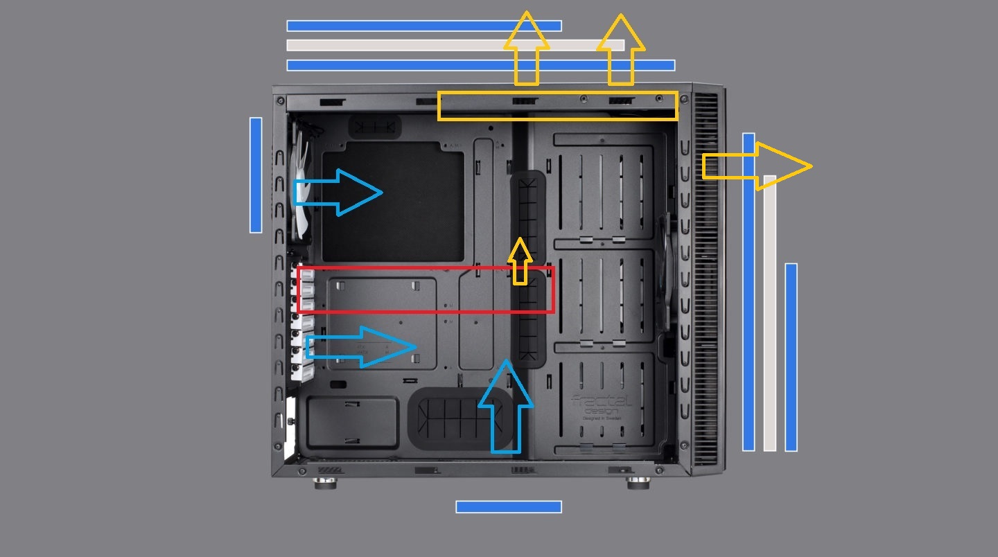

В преддверии выхода потенциально очень горячих и довольно габаритных видеокарт 3к серии от зеленых встал вопрос о выборе корпуса, который плавно перетек в обсуждение потоков внутри корпуса. Да, очевидно, для полного понимания и принятия решения необходимо дождаться выхода и тестов, но теория тем и хороша, что можно хотя бы прикинуть что и как будет.
Моя больная фантазия задалась вопросом - почему бы не обратить потоки? И как-то получилось что-то вроде:
версия 1
Желтое нечто - радиатор водянки ЦП. Вместо слотов под ВК не всякая вертушка влезет и да, придется на стяжки ее. Корпус выбран по методу первый попавшийся хоть как-то подходящий.
Large-feature_water-cooling-support-1440x804.jpg [ 147.48 КБ | Просмотров: 1337 ]
Очень надеюсь по конструктивное объяснение почему это работать не будет. На шутки-самосмейки не обижусь, но все же хочется услышать не просто "нет", а почему.

re124c4a писал(а):
а почему.
Потому что нижний приток, как нарисовано, организовать не выйдет, там вообще-то находится БП и провода от него. Дабы не быть голословным - у меня у самого на руках корпус fractal design r6, и заявлено 2*120 или 2*140 снизу, но вот БП и провода от него позволяют поставить только 1*140 где-то между "слотами" под 1 и 2 вентиляторы. Маловато-с будет.
Куда направлены рёбра радиаторов у новых видеокарт? вдоль карты или поперёк? Если поперёк, то подумайте, куда же будет уходить горячий воздух? Не в самоподдув ли? А если повдоль, то куда его выдувает и не затянет ли обратно? Если хотите организовывать и вертикальное и горизонтальное направление воздуха, то нужно куда-то "прятать" БП, а это либо его вертикальная установка (как в phanteks enthoo pro 2), либо корпуса с нестандартной компоновкой, где БП вынесен вперёд, типа cooler master MASTERCASE SL600M

re124c4a
Чем прямее путь воздуха от вентилятора на вдув до вентилятора на выдув, тем эффективнее всё это работает. Т.е. искривлять путь воздуха на 90° - не самая эффективная идея, т.к. скорость потока при этом сильно падает.
Вы горячим воздухом от видеокарты решили подогреть радиатор СВО процессора, чтобы он не замёрз?
Попытайтесь отделить охлаждение процессора от охлаждения видеокарты. Чтобы они друг друга не нагревали.
Вы хочете песен? Их есть у меня!
Ещё как выйдет, если блок питания короткий, а провода от него уложены аккуратно.
У меня именно тот корпус, который на схеме, а именно FD Define S
Внизу у меня хоть и с трудом, но поместился 140мм вентилятор - Scythe KF1425FD12S-P

Регистрация: 28.12.2013
Да, про это я и думал, если БП модульный, то это немного облегчит задачу. Да и окно с силиконовой мембраной для проводов немного сбоку, тут больше высота ножек сыграет, имхо, но все зависит от длины БП. н а картинке не зря именно большой корпус.
В щель между ВК и стенкой. Но часть да, но от этого никуда не деться из-за ATX и перпендикулярной установки.
хм, а если добавить внизу-спереди на выдув?
К сожалению не могу пока придумать иного при этой версии охлаждения ВК, когда 3 вертушка (2 у реф) прямо наверх продувает насквозь радиатор.

Регистрация: 09.01.2020
Хорошо, принято. Просто у меня мало того, что кожух над БП(а тут я проморгал факт его отсутствия), так ещё и киловатник, с проводами в оплетёке, я их так не прижму.
А как же вертикальная установка через райзер? Но тут возникает другая проблема - видеокарта начнёт "задыхаться", ибо притока снизу мало, и это нужно прям под радиатор видеокарты тогда лепить вертушки..
Тоже думал про это, но тогда не будет хватать притока воздуха со стороны левой стенки, да и опять таки в случае сквозного продува все будет идти на материнку. Если смещать ВК, то нужно вообще в плоскость материнки и ставить башню, но это совсем другая история :D

На мой взгляд очень интересное видео. Моделирование воздушных потоков внутри корпуса с реф версией 3080. Помимо этого есть несколько моделей и с обычной ВК и в целом очень даже наглядно. Разве что вариантов различных компоновок не хватает и хотелось бы больше - сдвинутый радиатор, радиатор на передней, вертушки снизу и тд и тп. Но что есть - то есть. Возможно стоит побольше присмотреться к Alta F1 или похожим.
Регистрация: 18.10.2012
Больше смахивает на "Прогноз погоды"
Ага,ага. :lol: :lol: :lol:
В обоих случаях фигурируют потоки воздуха, так что почему бы и нет?
xBeast писал(а):
Ага,ага.
Вас смущает несоразмерность? Если я не ошибаюсь, то каждая стрелочка - это вектор, а не объем, поэтому больше стрелочек не всегда значит бОльший объем.
Вы пробовали создавать в корпусе кривые потоки, да ещё и высокоскоростные? Без воздуховодов причём. Я - пробовал и очень быстро зарёкся это делать. Турбулентность всё развалит. Выдув горячего воздуха от видеокарты через задний вентилятор - так себе идея. Этот горячий воздух от видеокарты весь корпус изнутри успеет прогреть, включая процессор. Отвратительная эффективность этой всеми любимой схемы два 140мм вентилятора спереди на вдув и всего один 120мм сзади на выдув.
Я может чего не понимаю, но чем прямее поток воздуха, тем эффективнее работает теплоотвод.
В случае с процессором - задний вентилятор расположен соосно вентилятору кулера и горячий воздух сразу весь уходит наружу, не задерживаясь в корпусе. Я сам проверял, у меня через верхний вентилятор тепло от процессора вообще не попадает, хотя задний и верхний вентиляторы рядом стоят.
Если у вас есть такая чудесная видеокарта, которая умеет создавать направленный поток горячего воздуха, ну так и отводите его прямо вверх через крышу, чтобы он в корпусе не задерживался и ничего попутно не грел. Вплоть до того, чтобы приколхозить туда воздуховод и отводить горячий воздух туда, куда удобно. А без воздуховода - вентилятор посередине в крыше замечательно выведет этот горячий воздух без подогрева процессора. Или два или три, но все вверху, задний процессорный - сам по себе, его задача быстро отводить поток горячего воздуха от процессора, чтобы он в корпусе не задерживался и ничего не грел.
Как именно подводить холодный воздух - не особо критично, я думаю. К процессору наверное спереди, к видеокарте снизу, но холодный воздух никому не мешает и если он в корпусе задержится - вообще не проблема. Потому как именно и откуда он попал в корпус - не столь важно. Окна, вентиляторы, боковая крышка и т.п.
Направленные потоки важны только для горячего воздуха, чтобы он можно быстрее уходил из корпуса, ничего не нагревая по пути.
