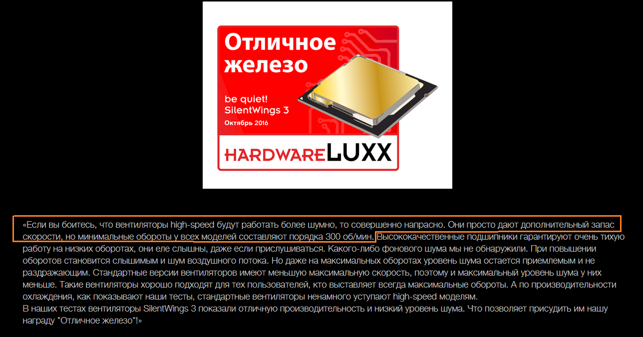

На русском сайте be quiet в описании к любому SW-3 во вкладке "Рецензии" есть ссылка на эту статью: https://www.bequiet.com/ru/press/22163
Интересную фразу из этой статьи я выделил оранжевой рамкой на приложенном скрине.
bequiet.PNG [ 156.84 КБ | Просмотров: 1015 ]
Понятно, что фраза слишком расплывчатая, и тут говорится исключительно при громкость, но общий посыл то очевиден, и он отображается прямо на официальном сайте.

Кеша, что за бред ты украл у какого-то ламера? :haha:
Со мной не получится за "умными" терминами спрятать суть, я так и буду тебя макать в твою подливу, пока мне доставляет удовольствие наблюдать как ты пузыришься )
А суть такова - вброшенная тобой цитата к теме BL071/BL067 не относится, а приведённые автором цитаты аргументы несостоятельны применительно к кейсу BL067vsBL071. Автор цитаты строит аргументацию вокруг "не оптимального" КПД, но КПД такого маломощного потребительского устройства как вентилятор - не является сколь либо значимым потребительским качеством. Даже если допустить что КПД работы электродвигателей 1000 и 1600-оборотной модели на 1000об отличаются, это отличие несущественно для пользователя и не ухудшает основные потребительские качества продукта (эффективность/шум).
Аналогия c автомобилем который будет ездить только на 1-2 передаче, также совершенно несостоятельна. Трансмиссия в транспортных средствах как раз и существует для того, чтобы обеспечить двигателю транспортного средства возможность работать в оптимальном по КПД диапазоне оборотов, и делать это во всём диапазоне рабочих скоростей транспортного средства. Если типичный поршевой ДВС наиболее эффективен в диапазоне допустим 2000-4000об/мин, то наличие трансмиссии и наличие возможности выбрать в ней 1-2 передачу как раз и обеспечивает этому ДВС возможность работать в оптимальном для себя режиме. Это очевидно любому кто знаком с устройством и управлением автомобиля не понаслышке, но у нас тут компьютерный форум, так что про непонимание назначения трансмиссии авто тебе сегодня прощается (на фоне общего ламерства) 8-)
Видишь, я сегодня достаточно великодушен, чтобы не просто унизить в очередной раз твои когнитивные способности ) Но ты можешь продолжать всхрюкивать.
Вот, Кеша, внимай. Ты же адепт официальных заявленных характеристик! Видишь, производитель пишет ссылку на пресс-релиз, в пресс-релизе официально написано, производитель врать не будет 8-)
