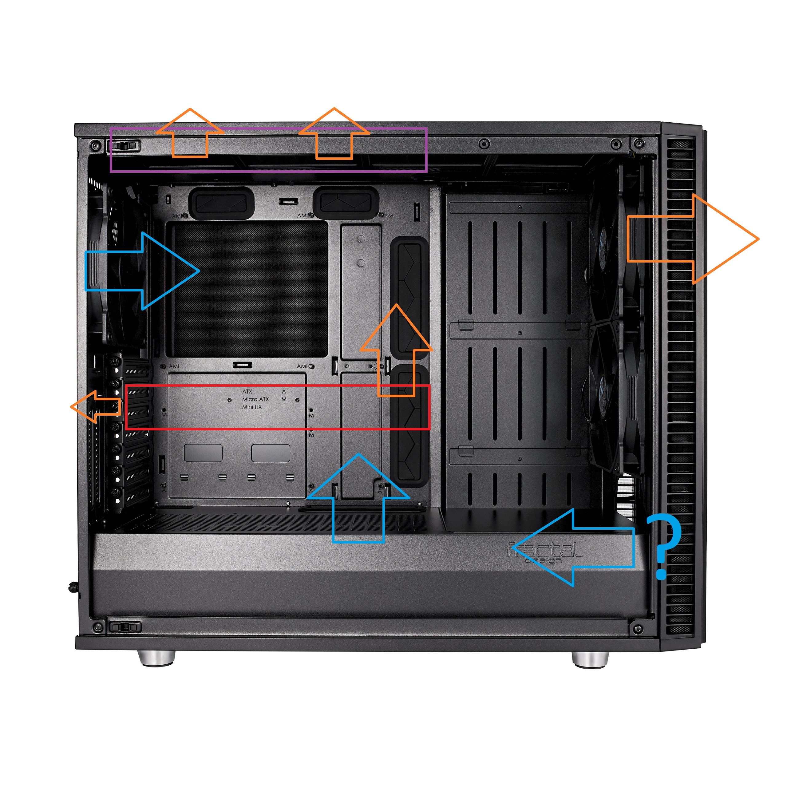

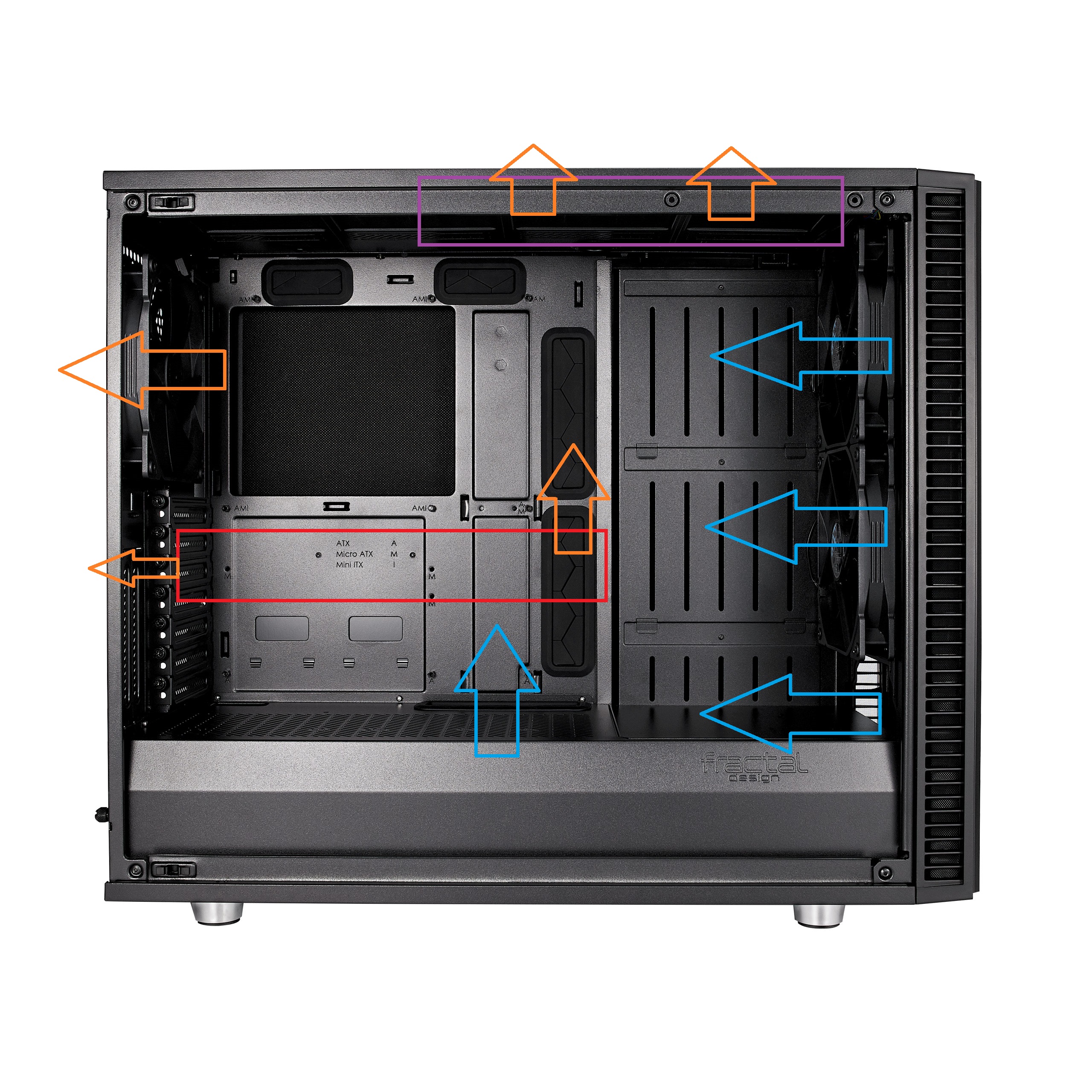

Пока воспаленная фантазия рисует что-то вроде такой попытки разделить потоки, но это кошмар.
Вариант 1
Тут вообще месиво, но попытка отогнать горячий воздух от ОЗУ и ВРМ.
2-1.jpg [ 1.53 МБ | Просмотров: 703 ]
Вариант 2
Вроде более ровные потоки, но горячий воздух идете через ОЗУ и ВРМ
2-2.jpg [ 1.54 МБ | Просмотров: 703 ]

Да и радиатор сверху не спасет - через него будет проходить все 320 от одной только видяхи.
Все 320W не будет. Задний вентилятор удалит большую часть TDP в/к и лишь незначительная часть отработанного ею воздуха вперемешку с холодным с фронта попадёт на СЖО в потолке. Однако, должен быть mesh-корпус с донными опциями. При наличии СЖО, размер заднего не имеет значения. Я бы смотрел в сторону Meshify S2, а если попроще, то Lian Li Lancool II Mesh Performance. Может есть ещё что-то из mesh с донными опциями, качественное, а не китайские консервы, надо искать.

Так-то да, это и радует, но вот в Alta F1 где ВК "висит" - там все наверх идет и радиатор хоть какой-нибудь ставить смысла не вижу, только если вообще всю систему как-то переводить на него.
