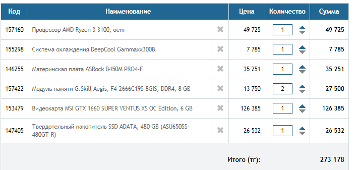

Ребяты,
собираю комп племяшу
Вот сборка
pulser.PNG [ 23.12 КБ | Просмотров: 1241 ]
Прошу подсказать какой корпус купить чтобы с охладом проблем не было.
магазин pulser.kz
Добавлено спустя 1 минуту 1 секунду:
http://pulser.kz/?card=156207
и вот БП
Регистрация: 07.02.2020
Из скудного бюджетного ассортимента корпусов http://pulser.kz/ можно присмотреться к: http://pulser.kz/?card=158062 / http://pulser.kz/?card=158706
Спецификации: https://cougargaming.com/products/cases/mx410-mesh-g/ / https://cougargaming.com/products/cases/mx410-mesh-g-rgb/
Подбор корпусов осуществляется по адресу: Выбор корпуса формата ATX\mATX

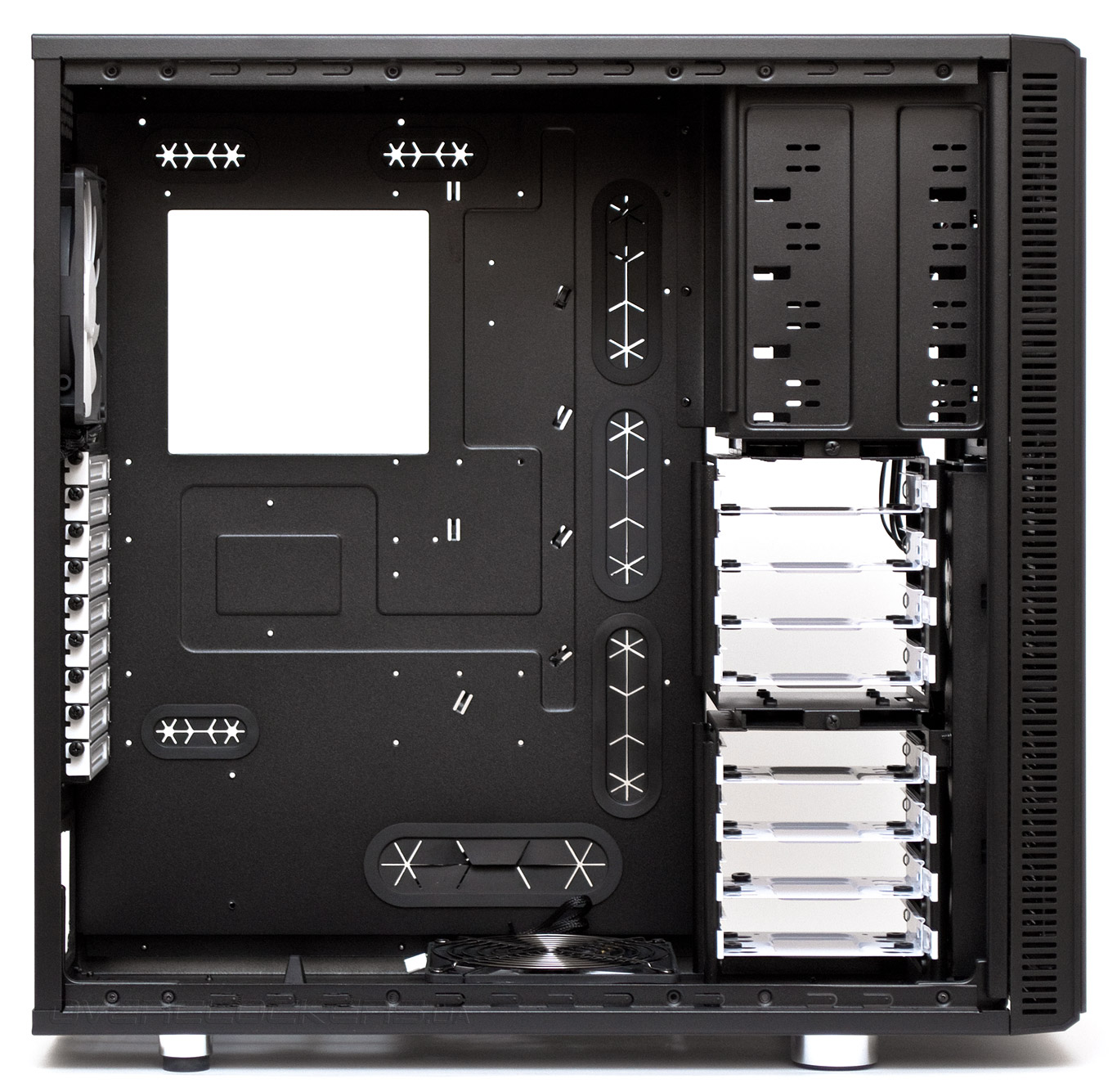

Всех приветствую! Имею корпус Fractal Design Define XL R2. В нем по-умолчанию стоят три 140мм вентилятора Fractal Design Silent Series R2 (верхний слот передней стенки и дно на вдув, задняя стенка на выдув). Снята верхняя корзина для HDD, которая перекрывала воздушный поток для вентилятора на передней стенке. В системнике стоит 10700+gtx1080 (в ближайшие 2-3 месяца планирую замену на 2080super/3070). В нижней корзине для HDD стоят 3 HDD 3.5" и 2 SSD 2.5", её убирать не вариант. На крыше есть 2 дырки под 120/140 вентиляторы, сейчас там заглушки. Во время игры температура видеокарты - 70 градусов, температура процессора - 60 градусов. Если через пару часов игры положить руку на крышу корпуса, где на решетках стоят заглушки - ощущается тепло, а если в игры не играть, а просто смотреть ютуб/форум, то крыша холодная, ниже температуры тела. Когда подношу руку к задней стенке, где стоит единственный вентилятор на выдув, чувствую что из корпуса выходит достаточно теплый воздух. Есть-ли смысл снять одну из заглушек или обе и поставить туда вентиляторы на выдув? Потребление процессора 70-80w, видеокарты - 150-170w
28-big-fractal-design-define-xl-r2.jpg [ 358.24 КБ | Просмотров: 1343 ]
