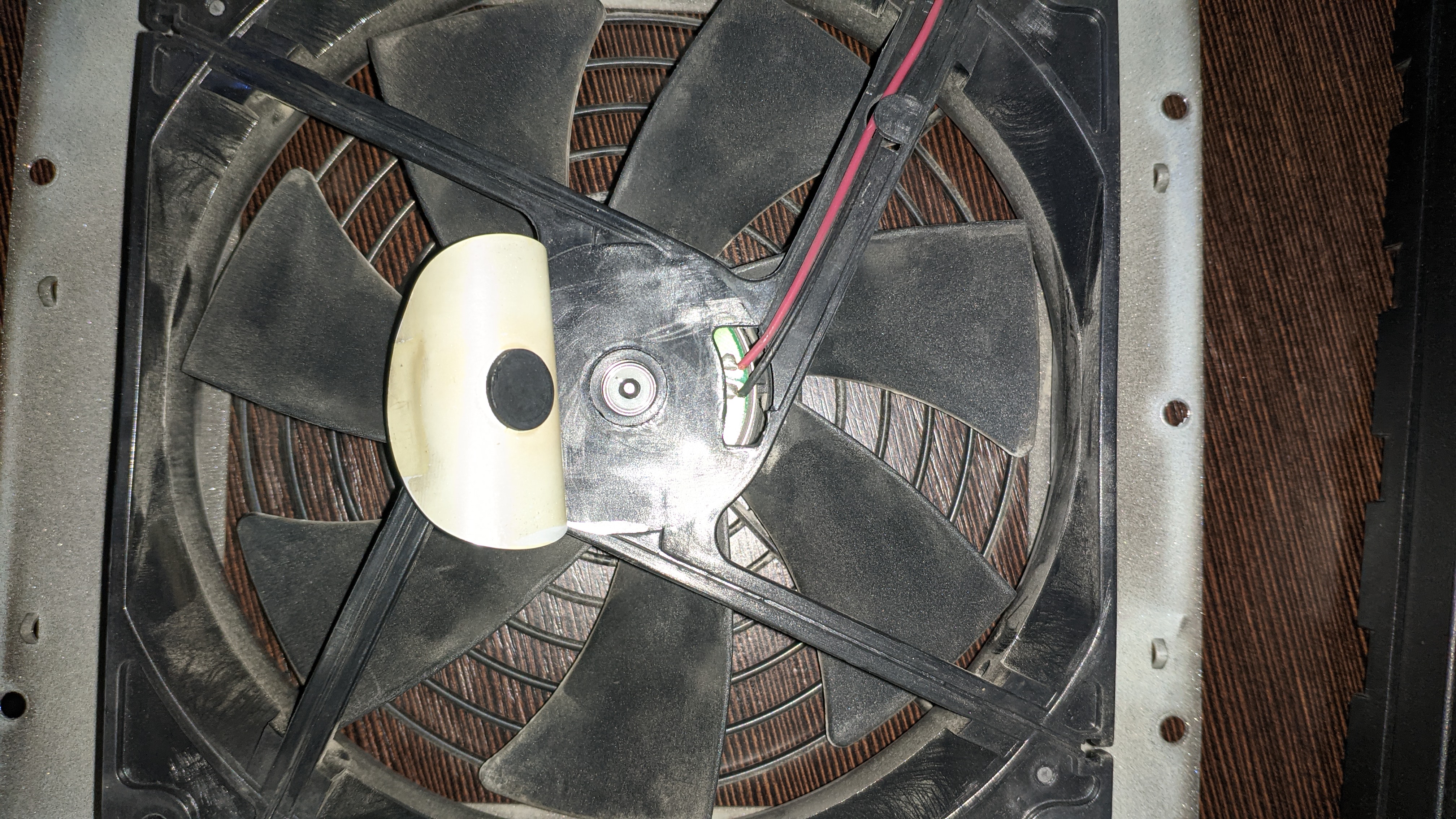

Saturnus писал(а):
подшипники там могут быть закрытые, и не все из закрытых разборные
хз какие это, короче разбирать не собираюсь)

Mikanoshi Это шариковый. Смазка не поможет. Смазка помогает только втулкам.

А 3-4 пин же не влезет в 2 пин без переделки?
не влезет, от старого можно провод перепаять или переходник искать

Все эти D14BH-12 в продаже написано на подшипниках скольжения, подделки какие-то)
Наверно лучше через переходник поставить нормальный вентиль, осталось найти с хорошим потоком и низким стартовым напряжением.
Arctic P14 слабоват, да и он 27мм в толщину, а родной 25мм.
С хорошим потоком будут шумными. Одно из самых низких стартовых напряжений - у Р14. Если ты считаешь, что Р14 слабоват, то купи Ф14. Но стартовое там выше. И он более шумный (и производительный)

Регистрация: 24.10.2010
У меня есть BlackSilentPRO PK-3, стартовое 4.5, попробую его поставить. Он шумный, но родной уже скрипит и воет шо ппц, так что хуже не будет))
Ни в одном магазине с быстрой доставкой этого старья переходника с 3 на 2 пина нет, только на алике заказывать) Проще провода скрутить короче.
стоит такой же ~10 лет в бп старого компа, его вообще считай не слышно, 27 дБ при 1700 оборотах, на полную он вряд ли будет работать
Нагрузка раза в 3 меньше, чем макс 1200В, так что возможно)
У меня есть реобас 5-12В, дак этот кулер при 5-6 ещё нормально тихо работает, потом начинает шуметь.
Он у меня в корпусе висел годами неподключенный, т.к. я его подключил, послушал шум на 10В+, больше не включал))

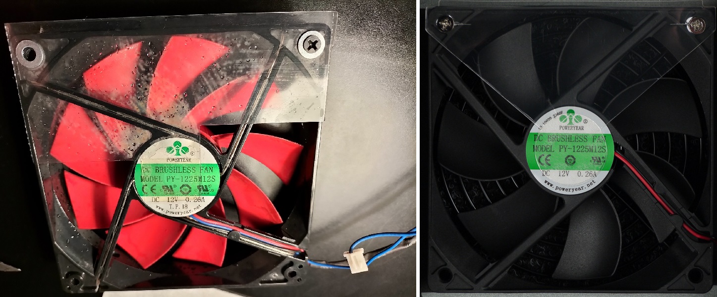

В БП AeroCool HERO-775 стоит вентилятор 120х120 мм с параметрами:
Скорость вращения вентилятора менее 900 об./мин. при нагрузке до 60%, максимальная скорость 1500 об./мин. с интеллектуальным терморегулятором скорости вращения.
Предполагаю, что красный и чёрный провода = питание, а синий = управление. Или синий = подсветка, а управление происходит изменением напряжения питания?
Красный+чёрный = один разъём. Синий провод отдельный разъём. (оригинальный вентель в сравнении на фото)
Если менять, то на какой - в плане проводов\подключения? 2-pin или 3-pin? (с оборотами, потоком, шумом мне ясно!)

Sealxo Arctic P12. ACFAN00118A
Я не уверен, что тот синий провод на подсветку...

Sealxo Первый земля, второй питание (регулирование оборотов напряжением), третий мониторинг оборотов, четвёртый регулирование оборотов PWM (ШИМ, широтно-импульсная модуляция). Подсветка отдельным проводом от этих обычно.
i7 6700K 4.6GHz ⁖ Palit GTX 1080 JetStream @ GRP BIOS 2050/11200 ⁖ Полная конфа: https://sysprofile.ru/p/1/Mikanoshi
Регистрация: 04.08.2011
Где он?

Sealxo Я к тому, что 2-3-4 пин коннекторы идут именно так. Любые отдельные могут делать что угодно) Скорее всего подсветка.
Заменил свой D14BH-12 на BlackSilentPRO PK-3, примотав провода к 2-пиновому коннектору)
Пашет нормально, в простое обороты низкие, воздушный поток чуть меньше родного, так что тихо.
Даже тише, чем 3 вентиля на 700 оборотов на радиаторе AIO, так что БП больше не самый шумный в системе.
Понимать так:
- от вентиля чёрный и красный -- аналогично "родному"
- белый от вентиля ни к чему не присоединён
- синий от БП ни к чему не присоединён
