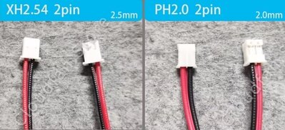

Разъём корпусного вентилятора 2-3-4 pin является стандартным Обсуждение и выбор 120мм вентиляторов (FAQ на 1-й странице) #18309042
Маленьких разъёмов много и они отличаются шагом между пинами: 1; 1,25; 1,5; 2; 2,54 мм ... называются вроде JST, например, JST PH2.0 (там вроде кроме PH бывают ещё другие буквы JST SM 2.54мм 2pin)
Есть ли где кроме аллика прям переходники с маленького JST 2 pin на стандартный разъём вентилятора (KF2510-3 / HU-3) не знаю. Но можно попробовать спаять (скрутить) самому.

Регистрация: 04.08.2011
ЗамПолит писал(а):
Они все одинаковые по фото
Про маленькие разъёмы.
Здесь (Москва) есть выбор:
