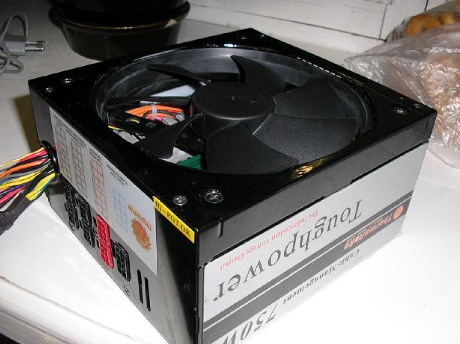

подскажите кто в курсе
кто разбирал ветиль в таком.......
БП Thermaltake W0116RE ToughPower 750Вт 156470.jpg [ 173.17 КБ | Просмотров: 3432 ]
БП Thermaltake W0116RE ToughPower 750Вт 156471.jpg [ 186.39 КБ | Просмотров: 3432 ]
БП Thermaltake W0116RE ToughPower 750Вт 156472.jpg [ 192.68 КБ | Просмотров: 3432 ]
что там за подшипники стоят? смазки можно напихать? хочу для проформы смазать, тк буду комп разбирать, чуууутка подшумливает.
или может на арктик(лежит 140ой) заменить?
Регистрация: 17.07.2011
Откуда: Нижний Новгород
Фото: 178
parsons Yate Loon D14BH-12 на шариках, смазка не поможет. Arctic P14 может не влезть, он толще.

kolyan1980-08-11 те лучше и не вскрывать? :?:
Фото: 178
parsons Почему. Тут либо менять на такой-же оригинальный, либо поменять сами подшипники(6993ZZ).

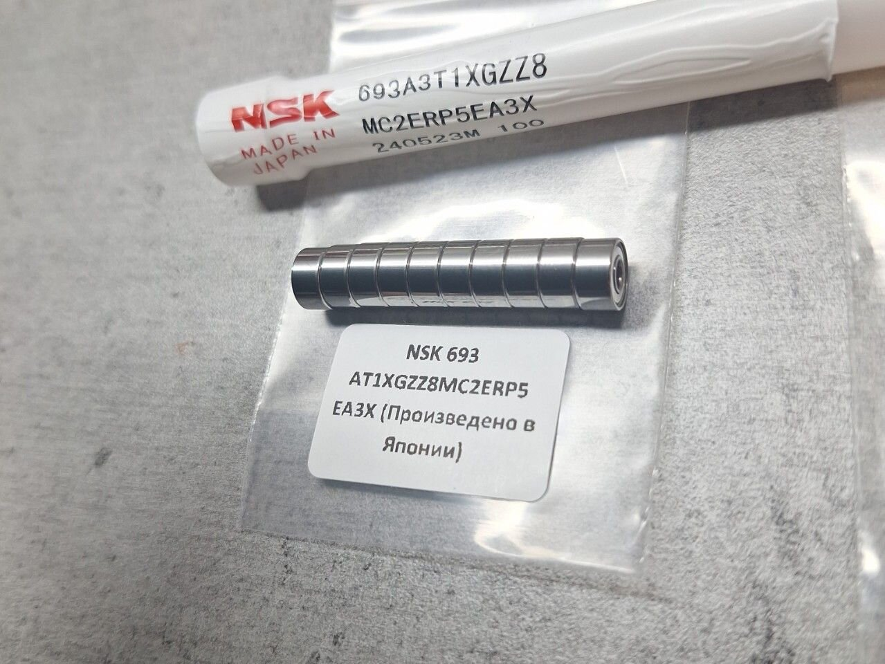

parsons Ой, опечатался, модель подшипников 693ZZ.
Да, по-моему 3*8*4.
Да, по-моему 3*8*4.
заказал........ :writer:
уверяют что фирмА, джапан.
будем поглядеть. :beer:
Фото: 178
parsons Я FUSHI ABEC-7 брал на али, сейчас не знаю что брать.

kolyan1980-08-11 да хз..........
попробую поменяю подшипники. заодно гляну как арктик подойдет.

parsons Надеюсь не по 30 руб. за подшипник?
i5 12400F/MSI-B760PII-D4/2x16GB/AsusTurboRTX4070/Samsung830(256GB)/M9PeGN(512GB)/6TB+6TB+6TBhdd/HAF932/RM650x(CP-9020091)/SonyKDL-43W808C/Win10insider
Регистрация: 13.10.2007
Откуда: St.Petersburg
kolyan1980-08-11 не..... подороже :-)
надеюсь что не с али......... :D
