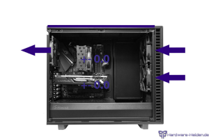

Если планируете Fractal Design Define 7 / Fractal Design Define 7 TG,
то можно ориентироваться на
Fractal Define 7: оптимальная установка вентиляторов (нем. яз.)
База
base.png [ 37.77 КБ | Просмотров: 1288 ]
Отдельные схемы
