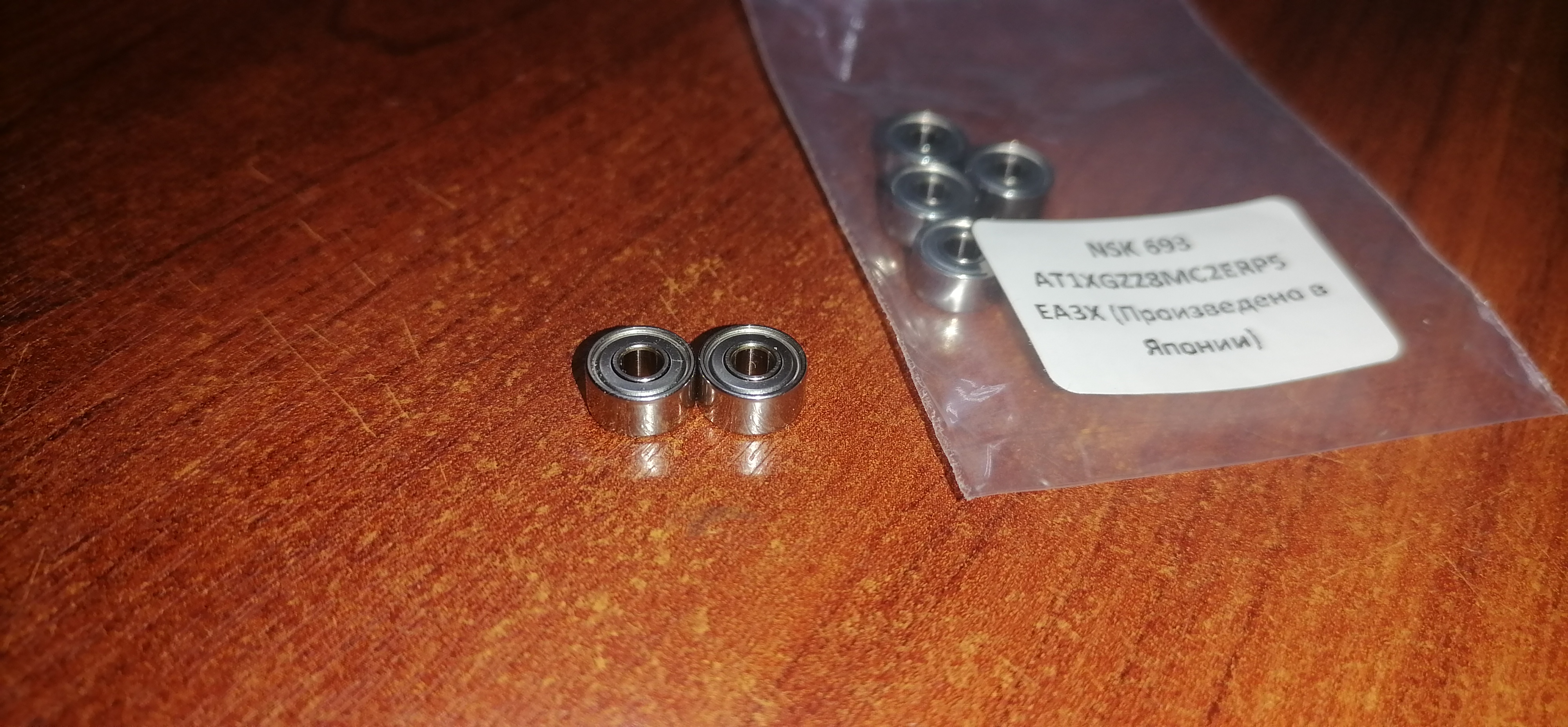

IMG_20250123_192137.jpg [ 2.01 МБ | Просмотров: 5361 ]
на дешман не похожи, уж больно все ровненько....... что внешне, что по крутятся - ровно и без сопротивления-перекатов.
сравнить не с чем, пока доволен, взял и на про запас, пусть будут. может и на арктики 140 пригодятся...........
как руки дойдут до вытащить БП, проверю вертушку и тогда уж решу менять-не менять. но подумываю поменять. старичку уж лет 8-10 поди и ни разу не вскрывался. не трещит-шумит-пищит, дышит ровно.
а с новыми "колесами",глядишь и взбодрится :D
как то так :beer:
ток вот думаю - может над было напопалам взять *4 и *3 :?:
ведь не уверен что хватит высоты............

parsons NSK должны быть хорошими, но сам не сталкивался. А где и почём брали, если не секрет?
В смысле? Там два таких должно быть.
i5 12400F/MSI-B760PII-D4/2x16GB/AsusTurboRTX4070/Samsung830(256GB)/M9PeGN(512GB)/8TB+6TB+6TBhdd/HAF932/RM650x(CP-9020091)/SonyKDL-42W828B/Win10insider
Регистрация: 13.10.2007
Откуда: St.Petersburg
в личку кинул, чтоб не реклама..........
в смысле что влезут ли ДВА по 4........ :?:
что может лучшее 3 и 4 ............ :D
Регистрация: 17.07.2011
Откуда: Нижний Новгород
Фото: 190
parsons Имею ввиду, что там два 693ZZ размерами
3*8*4мм.
эт и Яжу понятно, что не один :-) :beer:

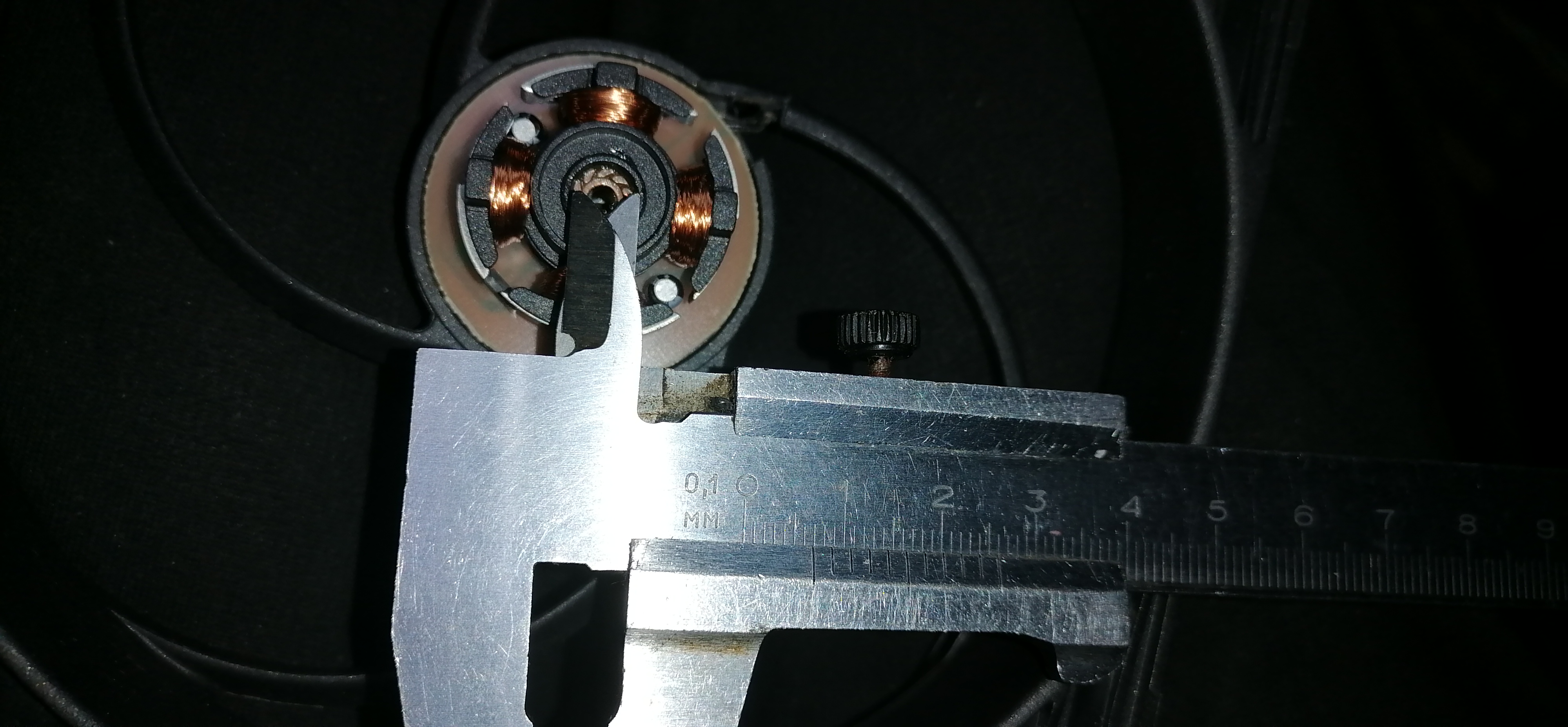

разобрал заодно новый для ВК.......
хм, такой же надо будет ставить, 3*8*......, заместо втулки. думалЬ что меньше 2*5*. а что в старых хз..........

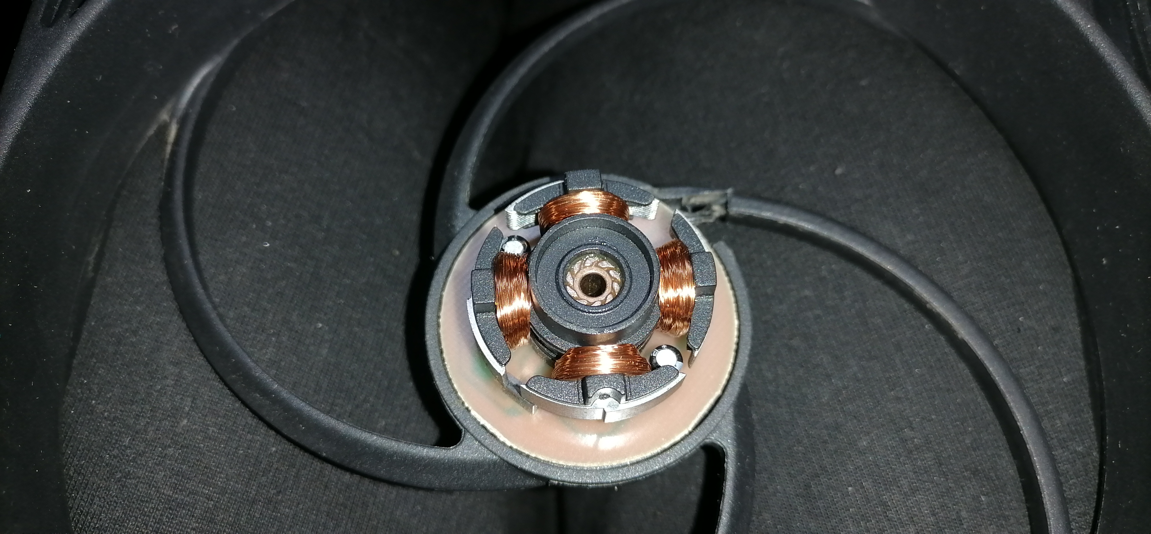

до того как, решил посмотреть арктики Р14..........
дык они на втулках и в них *7, а не *8 :?: . вот жешь млинн........
поглядел 120 что нашел в закромах, везде втулки человеческие, на 8, а тут.....
арктик Р14
IMG_20250208_154340.jpg [ 1.71 МБ | Просмотров: 4870 ]
IMG_20250208_154613.jpg [ 1.39 МБ | Просмотров: 4870 ]

parsons Хотел поменять втулку на шарики?
kolyan1980-08-11, не надо менять?
Фото: 190
parsons Можно, если получится. На одном из вентиляторов у меня не получилось.

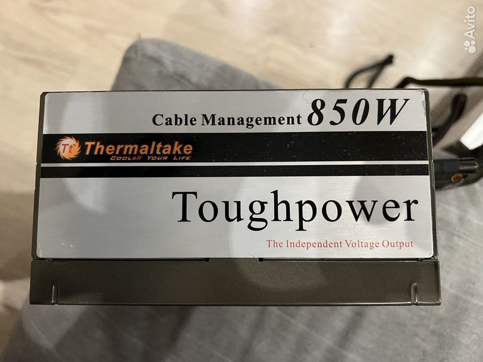

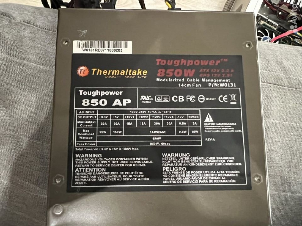

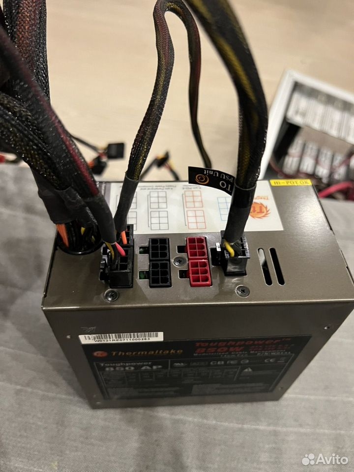

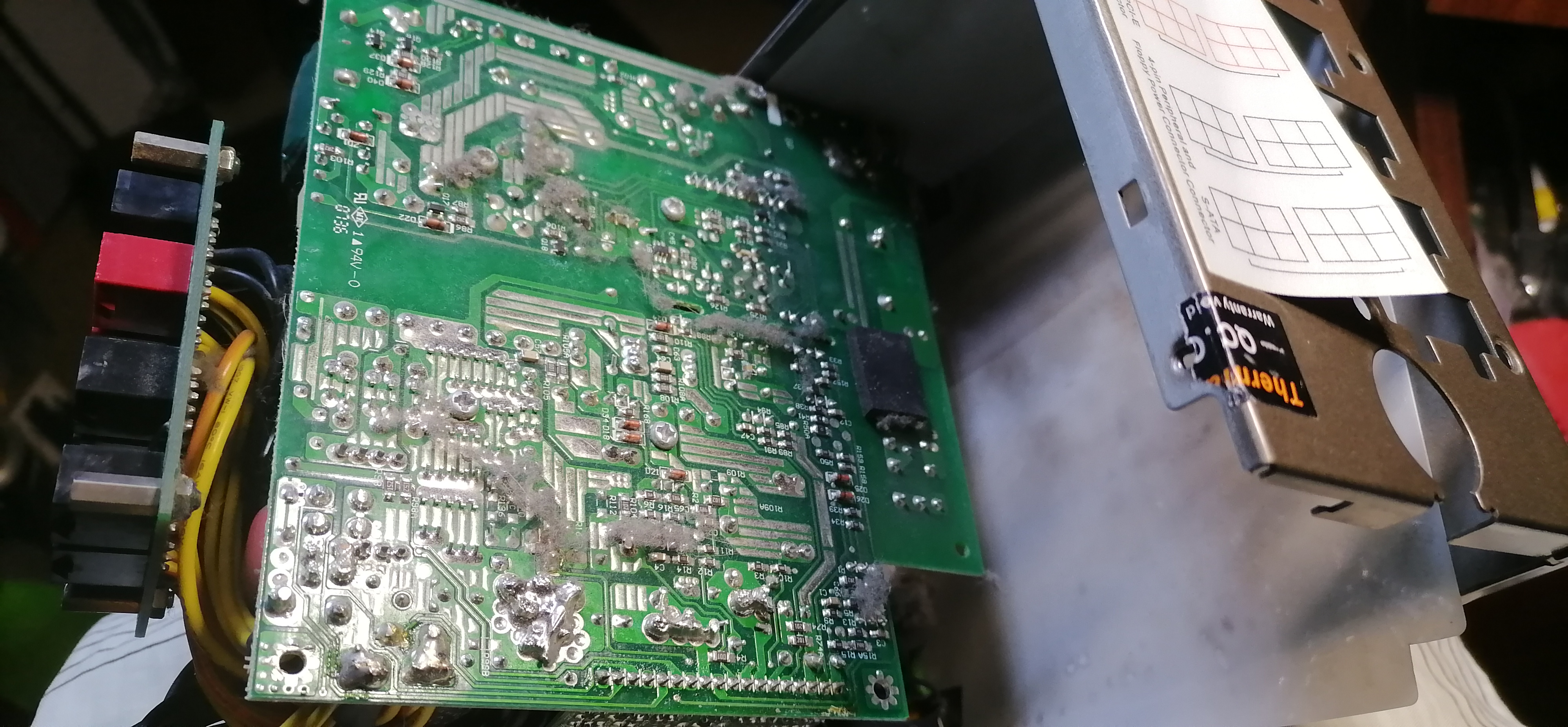

достался вот такой вот БП Termaltake на 850w.
такой же как и мой, разница в ваттах.

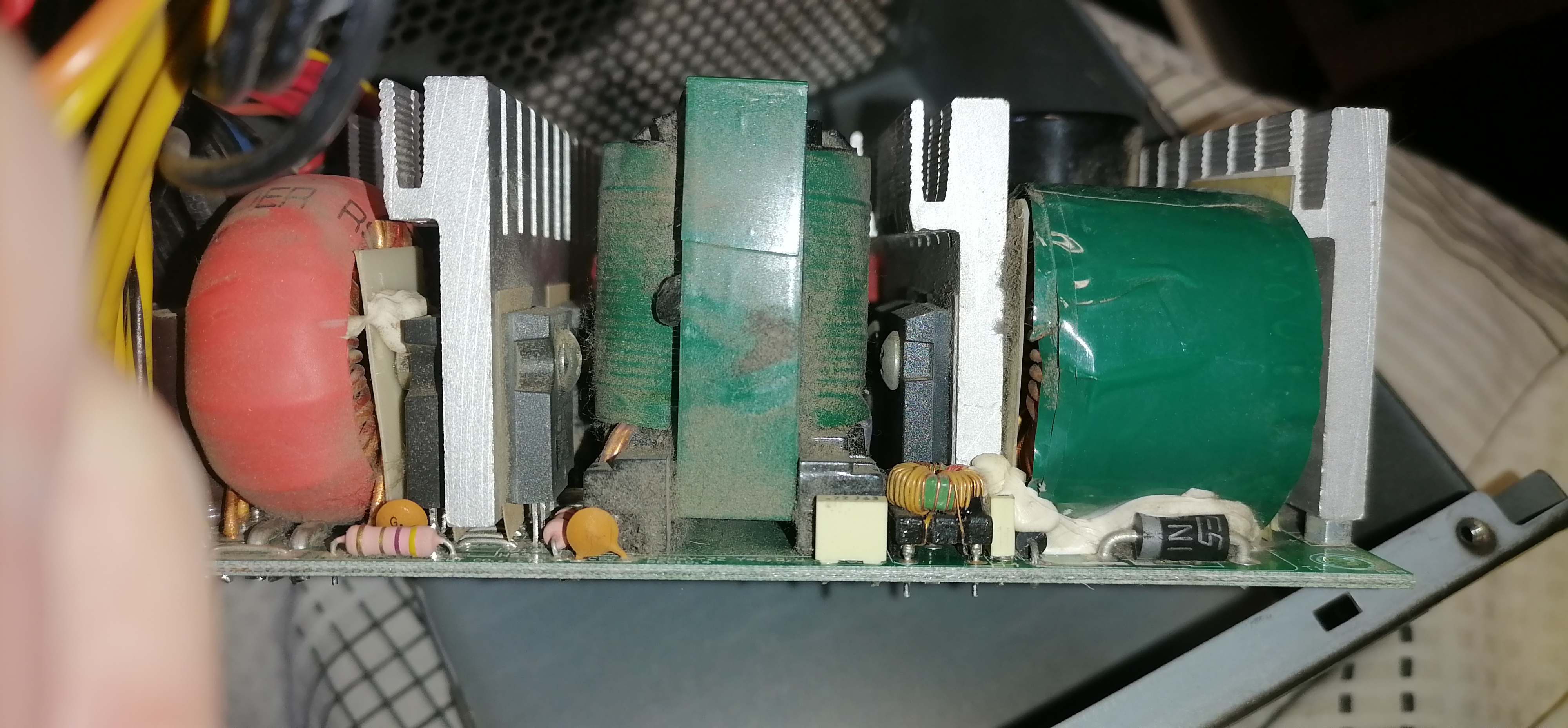

потому решил свой 750 заменить, хоть и работает, но лет Н-цать не трогал и черт знает сколько там пыли....
разобрал 850w. пыль аж шмотками, везде, вперемежку с волосами и радиаторы забиты ею, что мешает проходу воздуха, да и пылесос не везде берет. пришлось разбирать. тк пыль еще и между контактами на платах "замыкает".
чутка влаги и коротыш обеспечен. над было всё зафотать, но поздно вспомнил. :D
часть на фото после пылесоса, но до разборки
если не забуду, зафотаю старый, если когда доберусь разобрать для как в запас.

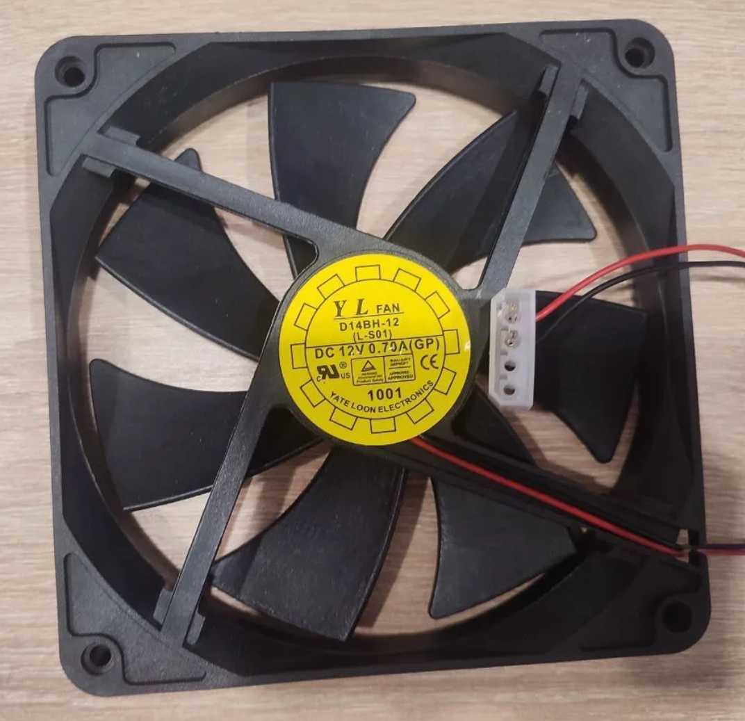

вентиль вроде еще нормальный, но решил поставить сразу новый D14BH-12, чтоб потом не лазить. встал как родной.
подумываю еще допфильтр втыкнуть, чтоб поменьше пыли внутри копилось. жду когда приедет.

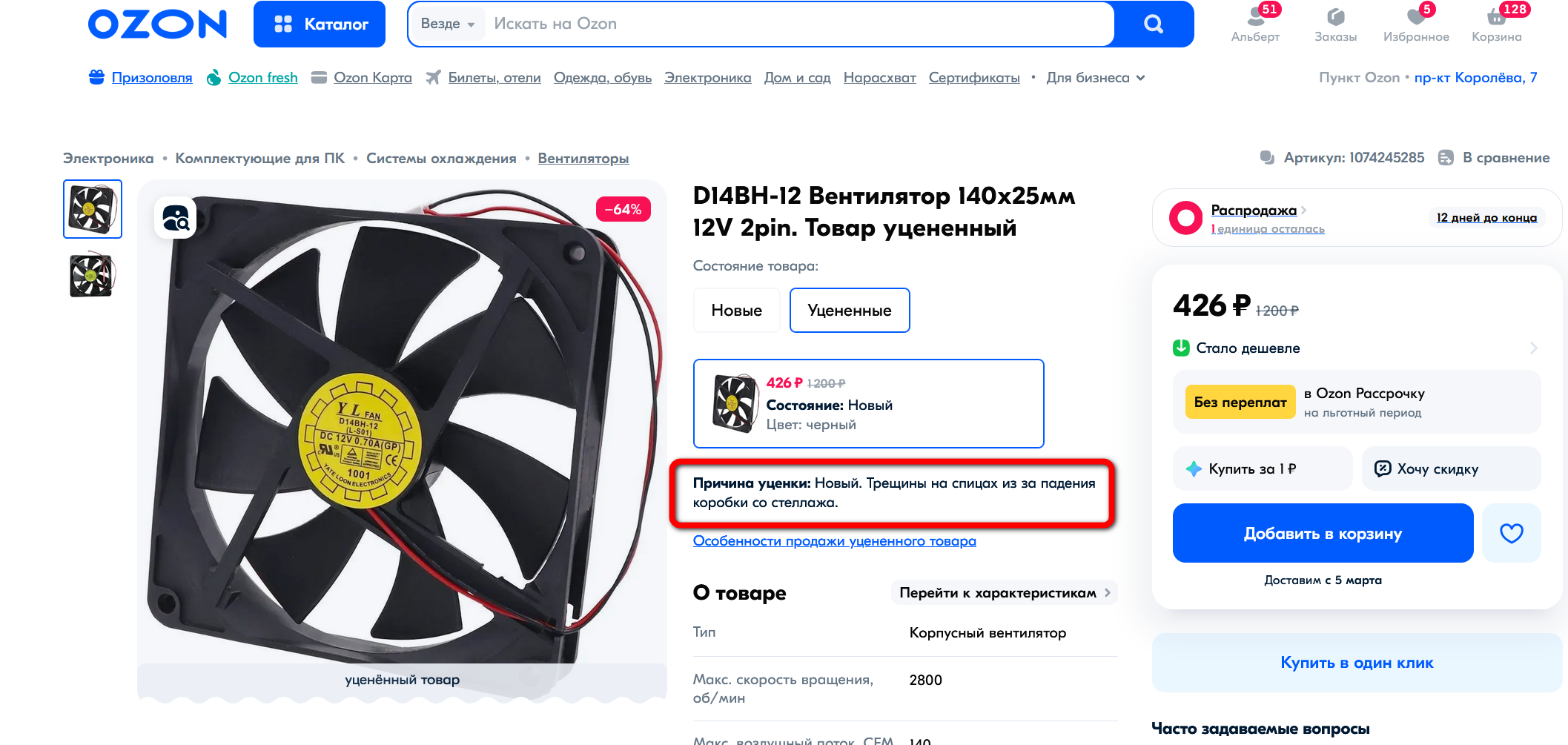

parsons писал(а):
D14BH-12
Брали на озон?
Брали на озон?
Та не, нет желания переплачивать не пойми за что-кому......да и дорого там.
купил почти даром
