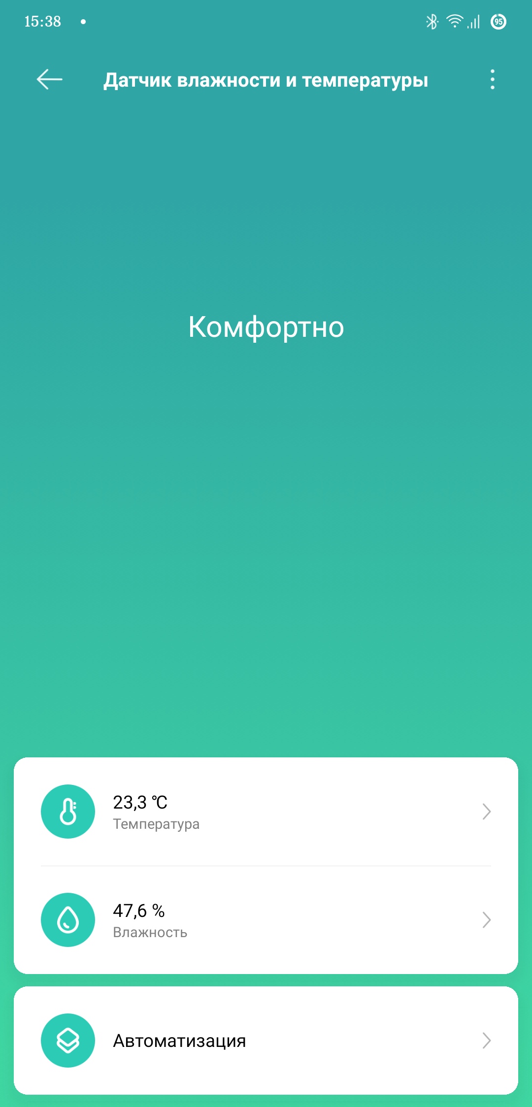

Тест - Стабильность 3D Mark Firestrike Ultra (перед каждым запуском перезагрузка и 10 минутный простой)

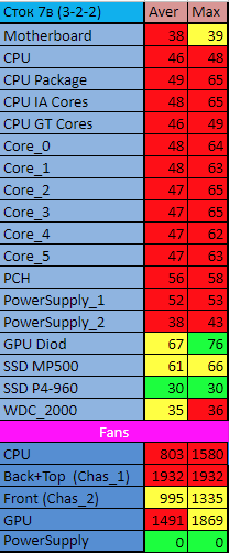

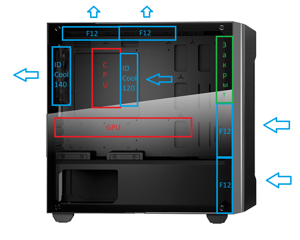

1. Что было изначало, после замены видео стало душно, стекло раскалялось (руке горячо)
- 3 Вентиля спереди: 2xArctiс Cooling F12 PWM (середина-верх), 1хGelid Silent 12 (низ) на постоянной скорости 7 вольт.
- 2 Вентиля на башне: ID Cooling 140 (с комплекта), ID Cooling 120 (с алиэкспресс).
- 2 Вентиля выдув: 2xArctiс Cooling F12 PWM
Температура в комнате.jpg [ 180.64 КБ | Просмотров: 1254 ]
Расположение.png [ 311.2 КБ | Просмотров: 1254 ]
Data.PNG [ 16.92 КБ | Просмотров: 1254 ]

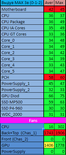

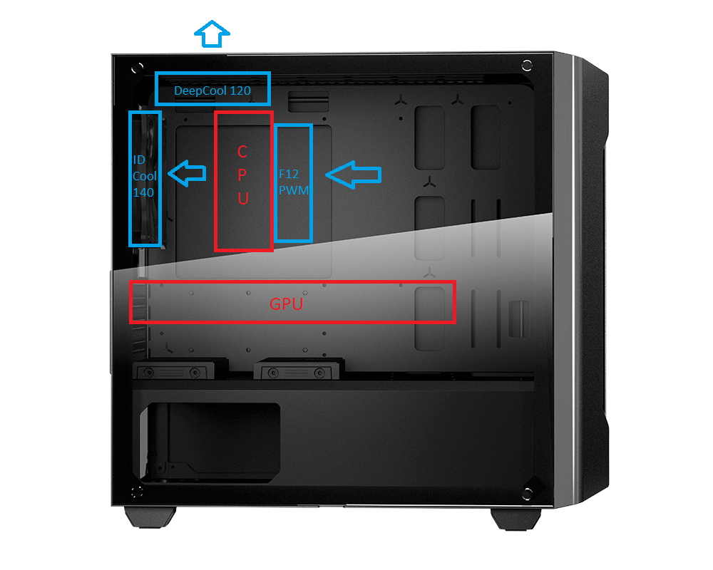

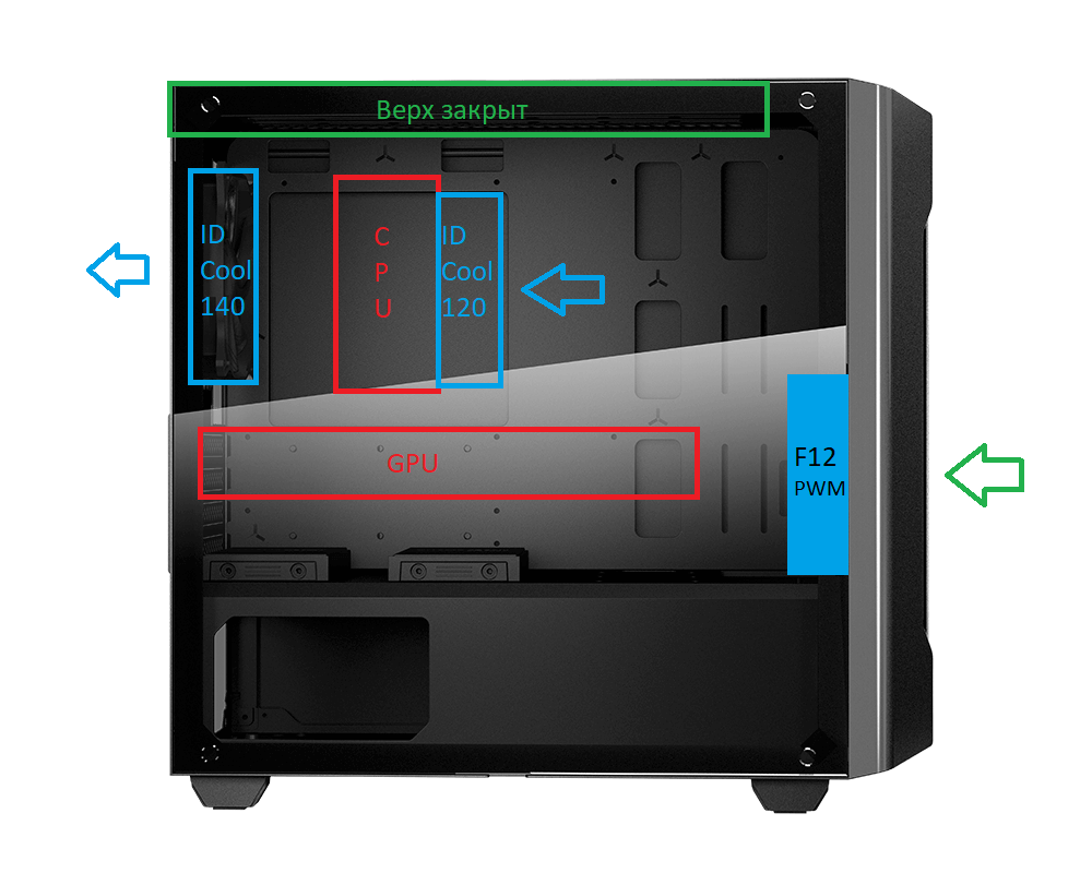

2. Почитал Overclockers, IXBT и началось, сначала переделал башню и убрал перед, вентиляторы выдува поставил на максимум (шумно!).
- 0 Вентилей спереди
- 1 Вентиль на башне: Arctiс Cooling F12 (вообще стоял:), его раскручивал вентилятор на задней стенке)
- 2 Вентиля выдув: 1xID Cooling 140 (стоковый, с башни) на задней стенке, 1xDeepCool 120 (из комплекта водянки) на верху.
Температура в комнате2.jpg [ 181.04 КБ | Просмотров: 1254 ]
Расположение2.png [ 309.5 КБ | Просмотров: 1254 ]
Data2.PNG [ 18.49 КБ | Просмотров: 1254 ]

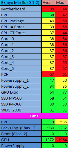

3. Ничего не переставлял относительно 2го варианта , подрегулировал чтоб было не шумно.
- 1 Вентиль на башне: Arctiс Cooling F12.
Температура в комнате3.jpg [ 180.44 КБ | Просмотров: 1252 ]
Расположение3.png [ 309.5 КБ | Просмотров: 1252 ]
Data3.PNG [ 17.91 КБ | Просмотров: 1252 ]

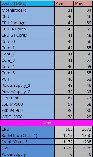

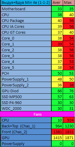

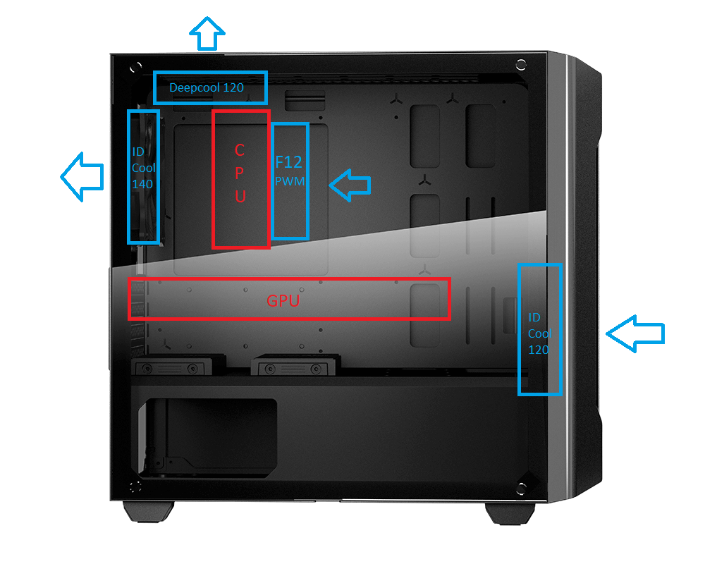

4. Регулировки не менял относительно 3го варианта, добавил вентиль на фронт и отрегулировал чтоб было комфортно:
- 1 Вентиль спереди: ID Cooling 120 (с алиэкспресс), прям напротив видюхи.
Температура в комнате1.jpg [ 180.44 КБ | Просмотров: 1250 ]
Расположение1.png [ 311.19 КБ | Просмотров: 1250 ]
Data1.PNG [ 19.22 КБ | Просмотров: 1250 ]
Есть мысли оставить пока 4 вариант, в будущем заменить передний и верхний на 140 (есть ли смысл?)
Но возможно у вас есть другие идеи (замена корпуса нежелательна, стоит на столе)?

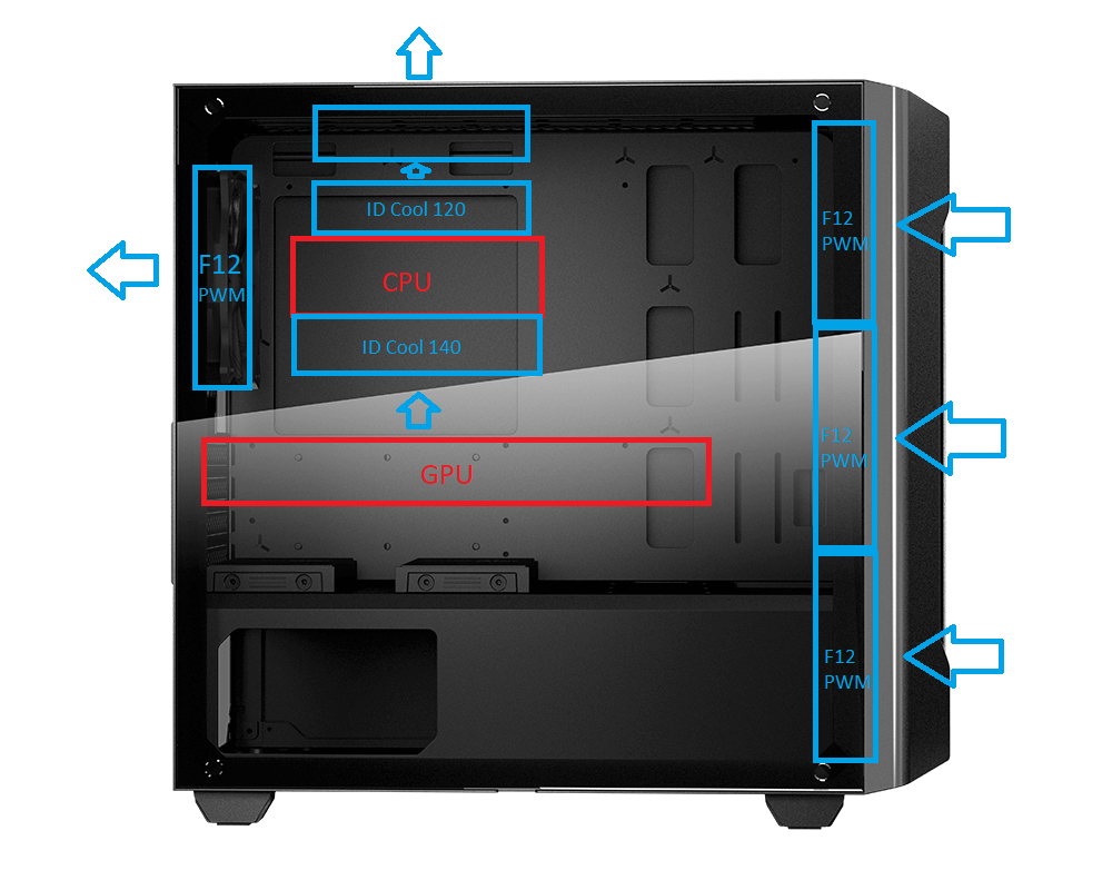

В продолжении поста о жизни rtx2080ti в маленьном корпусе.
Обороты были выставлены на слух для комфорта, CPU вертушка - автоматические настройки биос
Предложение от coolio:
- 1 Вентиль спереди: Arctiс Cooling F12, прям напротив видюхи.
- 1 Вентиль на башне: ID Cooling 120 (с алиэкспресс).
- 1 Вентиля выдув: 1xID Cooling 140 (стоковый, с башни) на задней стенке, верх заклеен малярной лентой.
Температура в комнате5.jpg [ 204.5 КБ | Просмотров: 1009 ]
Расположение5.png [ 306.66 КБ | Просмотров: 1009 ]
Data5.PNG [ 18.88 КБ | Просмотров: 1009 ]

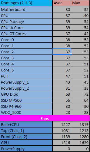

Предложение от Domingos:
- 2 Вентиля спереди: Arctiс Cooling F12 снизу и в середине, третье посадочное место ближе к верху заклеено малярной лентой.
- 3 Вентиля выдув: 1xID Cooling 140 (стоковый, с башни) на задней стенке, 2xArctiс Cooling F12 на верху.
Температура в комнате6.jpg [ 181.88 КБ | Просмотров: 1009 ]
Расположение6.png [ 311.73 КБ | Просмотров: 1009 ]
Data6.PNG [ 16.47 КБ | Просмотров: 1009 ]
Итого: думаю пока остаться на схеме от Domingos, минус 4-5 градуса на GPU. В дальнейшем возможно приобрету p14 на перед и наверх.
А как она по шуму в сравнении?
Тише, потому что не раскручивает GPU. Думаю еще заделать отверстия сверху вокруг вентилей и над 140 сзади.
Есть остатки автомобильной шумки вот думаю вечером переделать и перед, и все остальные отверстия.

Пока без видеокарты (какую-нибудь затычку помещу на первое время), в будущем думается прикупить что-нибудь бюджетное.
Вдув там, получается, не в левом борту, а сзади (боковые крышки без перфорации).

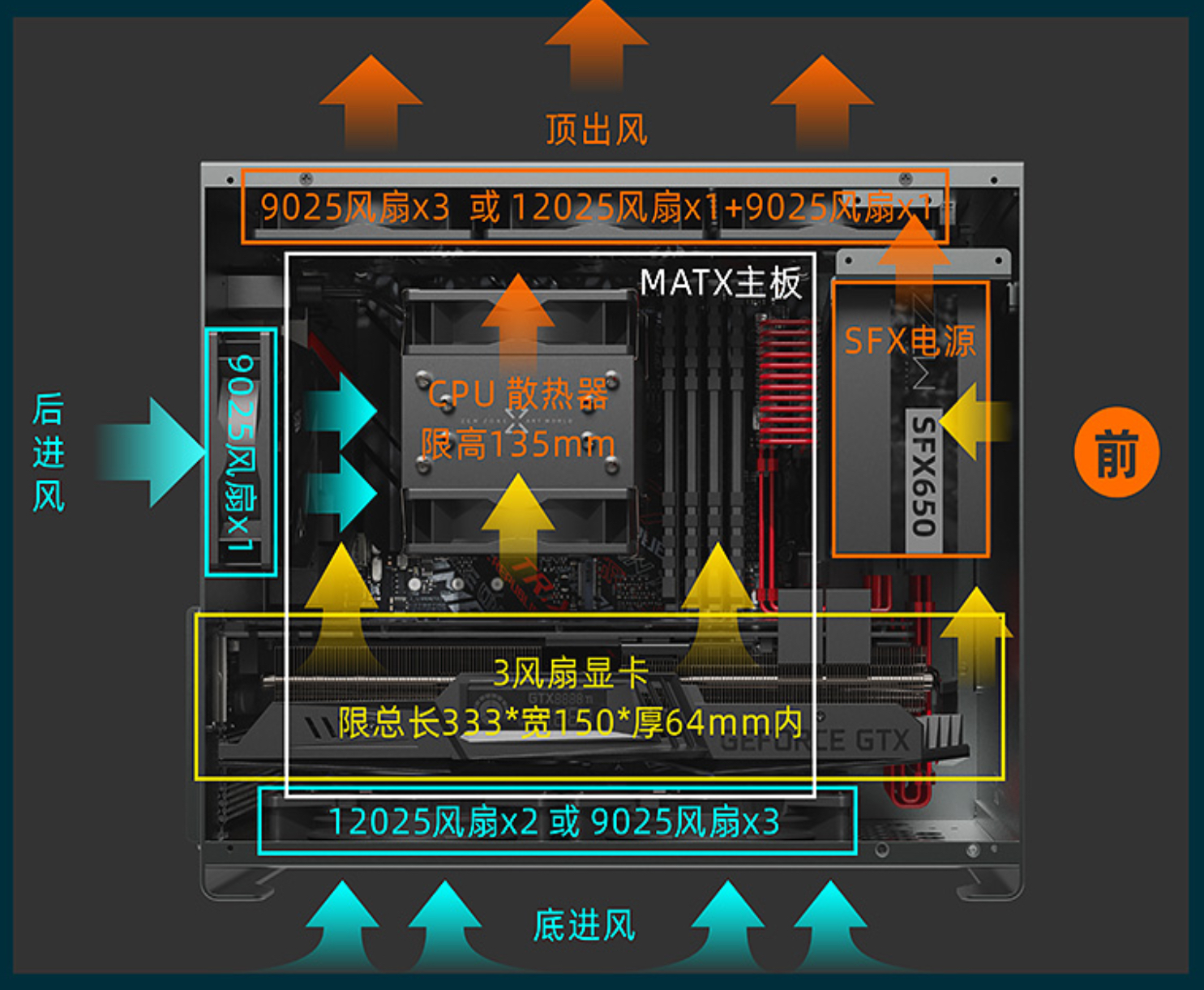

Dmitry90 писал(а):
Здравствуйте! Помогите советом!
Собираю свою первую сборку и, в общем, угораздило вляпаться в компактные корпуса. Был заказан ZZAW B3. Производитель видит охлаждение на схеме, прикрепленной к сообщению. Вопрос: надо ли в ней что-то менять? Наверх на выдув ставить 120мм и 90мм или три 90мм? Не уверен, 90 или 92 мм вентиляторы влезают, корпус пока еще едет. Ну и по процессорному кулеру: ставить башню или обычный, с вентилятором параллельно плате?
Процессор — Ryzen 3600, плата — Asus TUF B450M-PRO.
Был у меня опыт с SKTC Q1, он же Raijintek Metis. Скажу так, лучше сразу меняйте корпус на что-то похожее на NCase M1 или NR200, если SFF по душе, ибо апгрейдится в таком дорогого стоит, особенно урезается выбор видеокарт.
