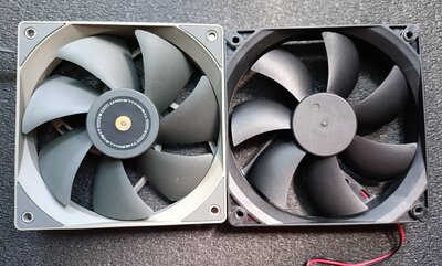

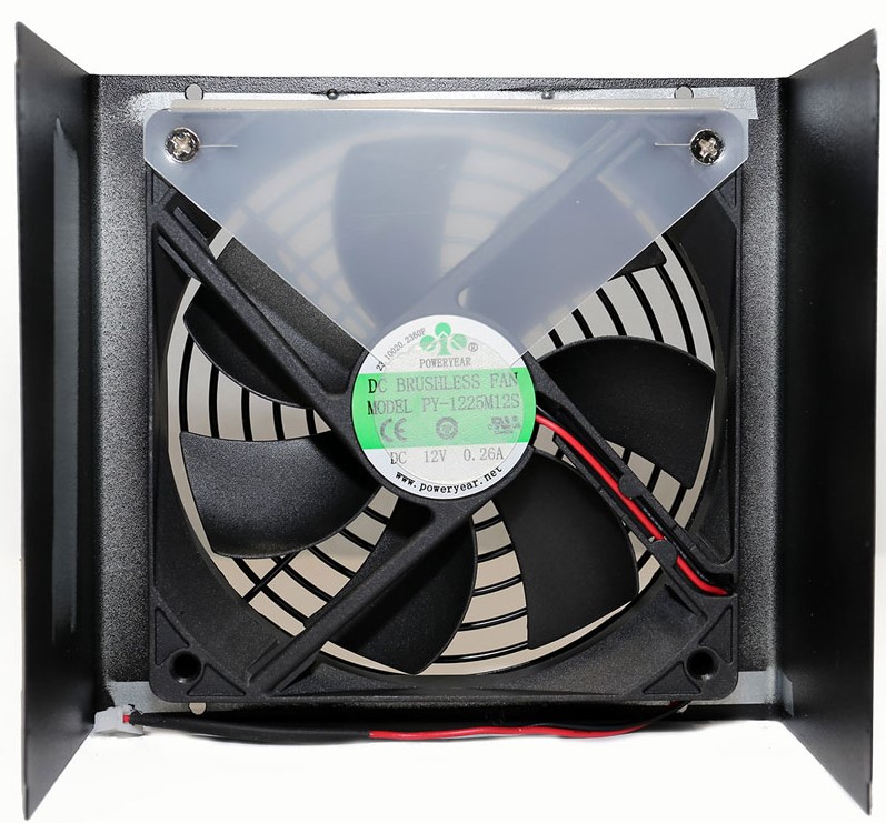

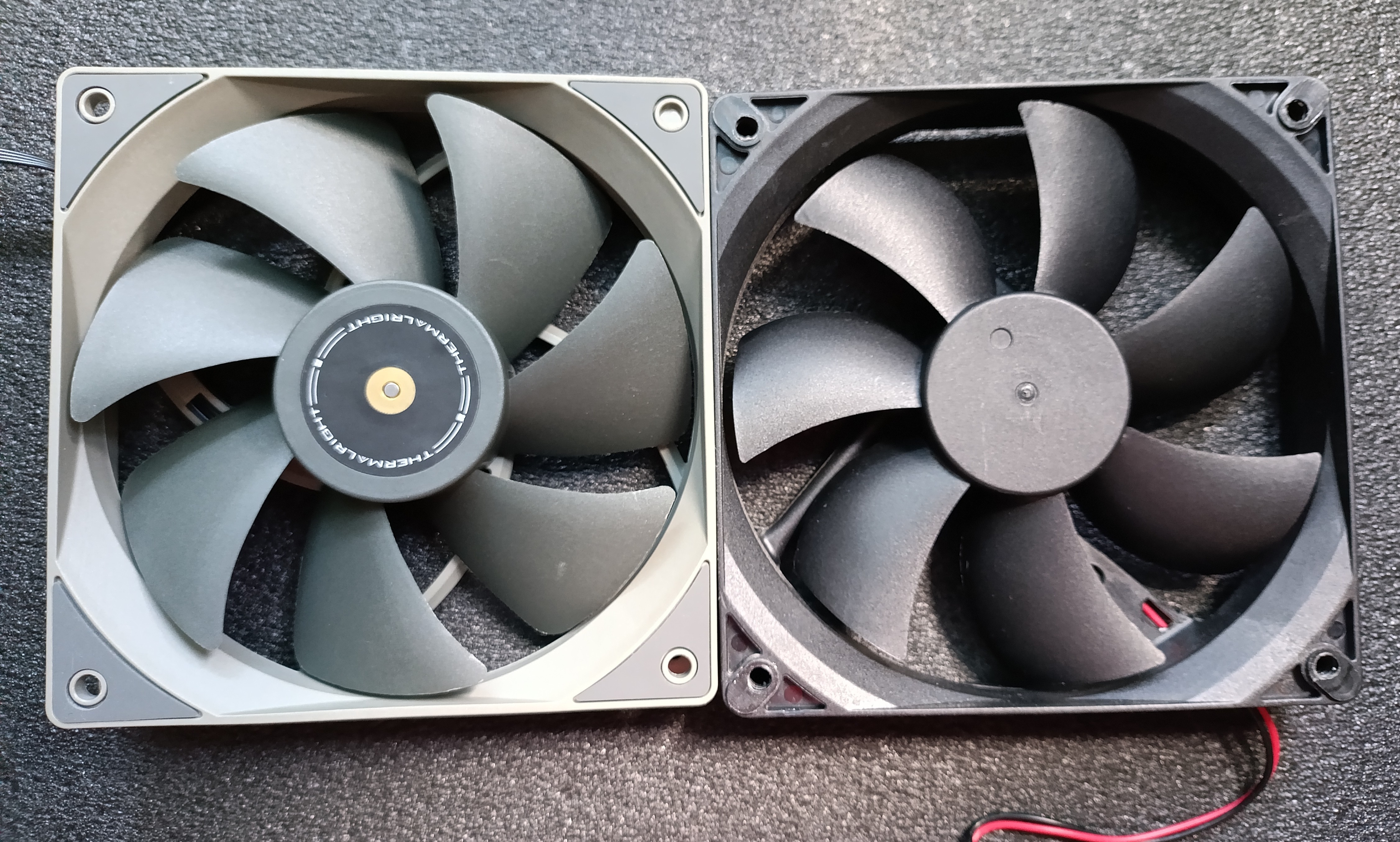

Chieftec Polaris, который еще из 21 года, 550w, вентилятор Poweryear стал стрекотать сильно, так как гарантии давно нет, вскрыл и начал подключать к нему Arctic F12 и Thermalright G12, оба спокойно завелись и работали через переходник кабель 4 на 2 пина, ну который с Али за 150руб. Так как G12 имел похожую форму лопастей в теории больше стат давления, его и поставил, лишний провод для последовать подключения откусил чтобы не мешался. Собственно основная проблема была только пластик направляйку переставить, растворив клей на нем изопропилом + кабель менеджмент, так как провод длинный родной у G12 + переходник, пришлось подумать куда положить чтобы не мешался и не пережимался. Получилось тихо, после стрекота как новый теперь. Можно было конечно обрезать провод и вручную прикрепить штатный 2 пиновый через втулку ншви и термоусадку, но было лень.
foto
chieftec g12.jpg [ 2.37 МБ | Просмотров: 1785 ]
Screenshot.jpg [ 136.66 КБ | Просмотров: 1697 ]
Покрутив рукой крыльчатку PowerYear, отчетливо слышно как втулка насухую трется, масла там уже нет.
