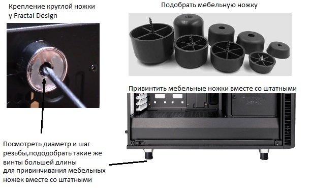

Посоветуйте вертушку, которая будет тихо (чтобы не гудела и не пищала) и производительно работать в горизонтальном положении, хочу на дно поставить. Корпус Fractal Design Define S Black. Пробовал ставить ноктю NF-A15 PWM - гудит, шумит; пользоваться нереально. Ставил еще ноктю NF-P14s redux-1200 и стоковый Dynamic GP-14 - оба издают тихий писк на любых оборотах; писк хоть и тихий, но в тишине через некоторое время начинает бить по ушам. Dynamic GP-14 слабоват, дует посредственно. NF-P14s redux-1200 дует хорошо.

mikron0612
Назовите высоту ножек в мм, точнее расстояние от пола до донного фильтра ?
Корпус на ковре ?

Клиренс корпуса Fractal Design Define S Black, если это нужно, увеличивать так:
w.jpg [ 70.29 КБ | Просмотров: 554 ]
Корпус на ковре ?
13мм. Линолиум.
