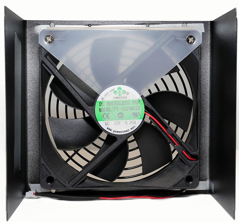

Кстати на вентиле штатном будет диффузор пластиковый, отклейте его аккуратно с растворителем(или открутите 2 винта) и перекрепите на новый, на тоже место относительно выхода провода, он должен быть со стороны решетки Выдува блока питания.
дефлектор
Screenshot.jpg [ 136.66 КБ | Просмотров: 2829 ]

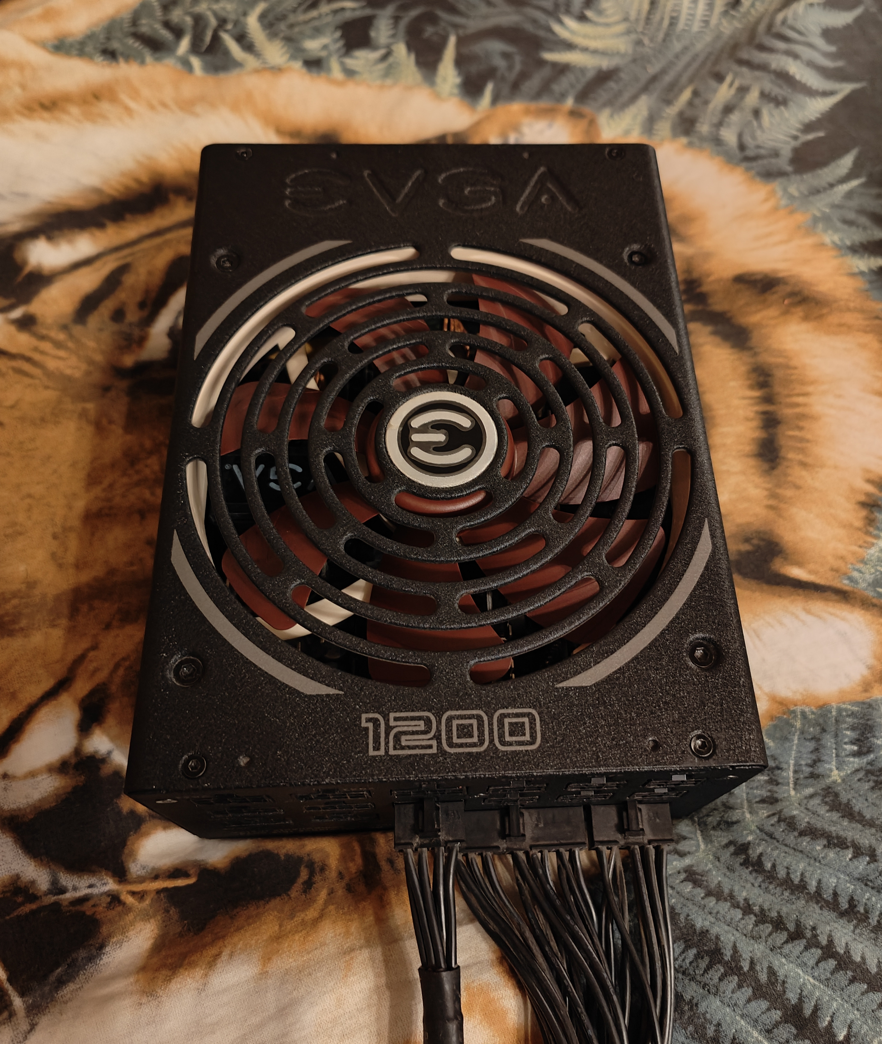

Наконец-то устранил последний источник шума в ПК
evga1200p2.jpg [ 1.9 МБ | Просмотров: 2345 ]
