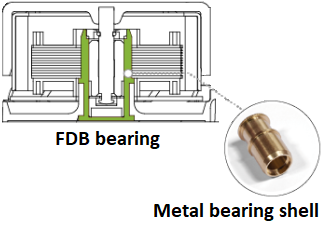

Для чего даются ссылки на сайт производителя?!
Thermalright TY-140 (стоит 850 ₽): Enhanced Hyper-Flow Bearing (EHFB)
Thermalright TY-147A (стоит 850 ₽): Enhanced Hyper-Flow Bearing (EHFB)
и
Thermalright TY-147B (стоит 1300 ₽): FDB bearing and metal bearing shell
У Thermalright TY-147B конструкция привода более высокого класса.
FDB bearing (гидродинамический подшипник) + Metal bearing shell (металлическая оболочка):
mbs.png [ 29.13 КБ | Просмотров: 1798 ]
Такой механизм дороже, но надежнее и функционирует стабильнее.
Поэтому и существует разница в цене, а не по причине "маркетинга".

Собственно смущает инфа, что подшибники скольжения плохо работают в горизональном режиме. Но возможно это наблюдение не относится к моделям Би-Квая (с винтовой нарезкой)
ASUS TUF GAMING B550M-PLUS WIFI II, Ryzen 5 5600x, ID-Cooling SE-224-W, Palit GeForce RTX 5060 Ti Infinity 3 16 ГБ, 32Gb DDR4 (3600)
Регистрация: 07.02.2020
Valeratal писал(а):
чего бы просто не покупать ARCTIC P14 PWM и ставить их и вертикально и горизонтально?
Были рекламации по поводу возникновения вибраций у Arctic серии "P" именно в горизонтальном положении.
У серии "PW2" используется rifle bearing (подшипник скольжения c винтовой нарезкой).
Замечаний по поводу возникновения каких-либо специфических проблем при работе в горизонтальном положении особо не отмечено.
