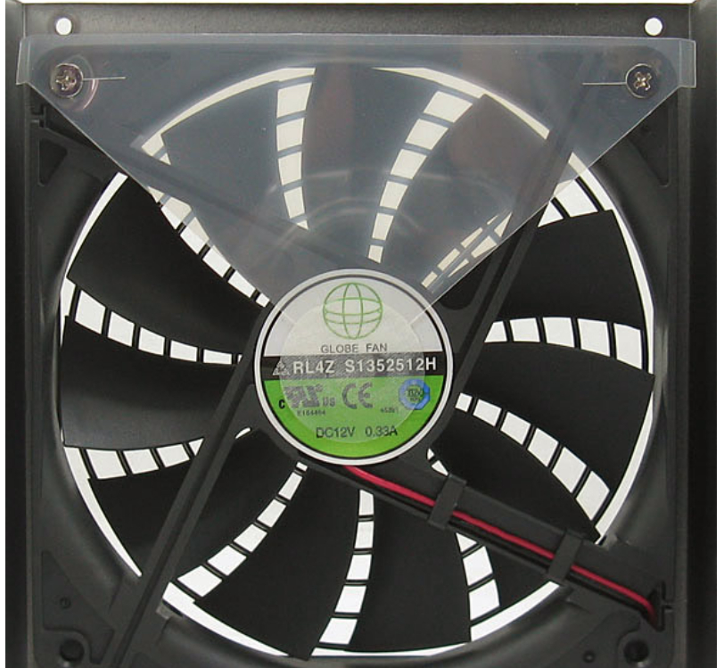

wwr222 писал(а):
Особо разницы он там не увидел
Возможно, по целому ряду причин, на которые ему в комментариях указали (сходу - зачем проверка на InWin 350W, который - поправьте, если ошибаюсь - не имеет такого дефлектора штатно? Дефлектор изготовлен "от фонаря" или по некоему предварительному расчёту?)

возможно дефлектор чтобы направить поток на выдув через заднюю решетку в БП?, без дефлектора поток ударяется в плату, и отражается в вентилятор. и так туда сюда.

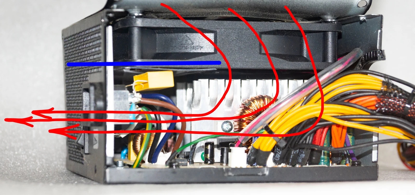

Вроде это работает как-то так:
IMG_20260307_134358.jpg [ 733.15 КБ | Просмотров: 1458 ]

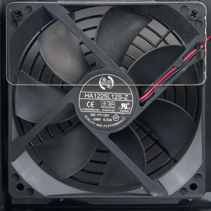

В тему экрана.
Был у меня Corsair CS CS650M. И все хорошо, но, вдруг, стал тихо трещать. Это было не всегда и слышно в простое. Путем нехитрых манипуляций, выясняю, что при остановке вентилятора, треск исчезает. Даже купил винт на подмену. И даже не дождался окончания гарантии. Разобрал и что же я понял?
Трещал при определенных ситуациях этот самый экран, который производитель не удосужился тупо приклеить к самому вентилю.
psu_010.jpg [ 96.31 КБ | Просмотров: 1455 ]
Вот там и "инженерия", которую я оптимизировал простым скотчем.

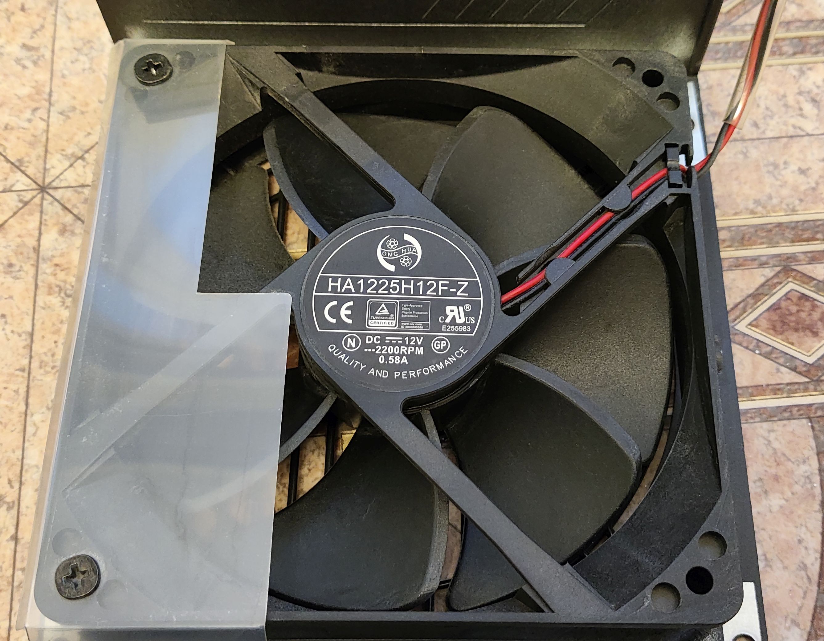

Возвращаясь к дефлекторам. В моём профильном БП он такой.
PSU cooler.jpg [ 633.56 КБ | Просмотров: 1240 ]
Получается, наполовину похож на тот, что применял человек из ролика на YT..
