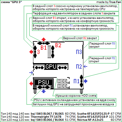

С упором на охлаждение видеокарты (всего 3 вентилятора):
3GPU.png [ 20.81 КБ | Просмотров: 1085 ]

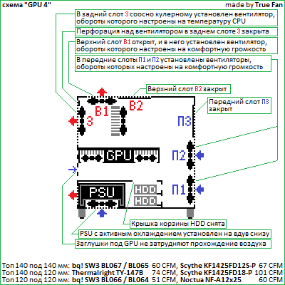

С упором на охлаждение видеокарты (всего 4 вентилятора, но вентилятор в слоте П2 может не принести особенной пользы):
4GPU.png [ 20.31 КБ | Просмотров: 1085 ]

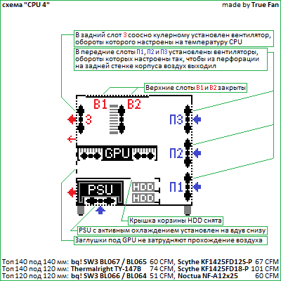

С упором на охлаждение процессора (всего 5 вентиляторов, спереди три по 120 мм):
5CPU.png [ 19.53 КБ | Просмотров: 1085 ]

Если мы говорим о схеме "GPU 3", то вентилятор П1 следует располагать ниже видеокарты, чтобы он помогал притоку воздуха к ее системе охлаждения, а не дул над ней, мешая отводу горячего воздуха. Вентилятор в слоте П1 при этой схеме настраивается на комфортную громкость. Т.е. обороты типа 1300 RPM и даже 1000 RPM не нужны.
Смотрите все детали на схеме:
3GPU.png [ 20.81 КБ | Просмотров: 1057 ]
