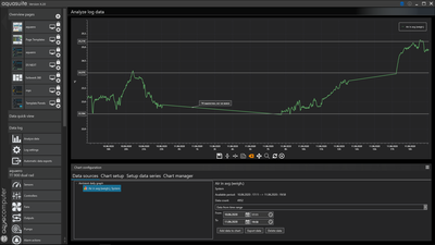

coolio
Вот иллюстрация суточных колебаний окружающей температуры, точнее это средняя температура Air in в корпус. Средняя, потому что основных входа два по двум сторонам корпуса, этот виртуальный сенсор считает среднее между ними.
Короче, 1 градус колебаний измеренный программным способом - ни о чём. Только за счёт типичных суточных колебаний Air in могут быть флуктуации сильнее.
AirIn_26h.png [ 150.78 КБ | Просмотров: 607 ]

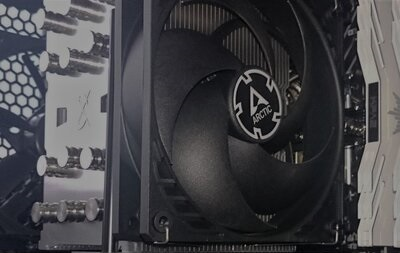

Регистрация: 07.02.2020
Arctic P12 PWM (200 - 1.800 RPM by PWM), установленный на Mugen 5 в ожидании выхода A12x25 PWM chromax, отрегулирован у меня для работы в диапазоне 600 - 1.200 RPM
Он и обороты плавно повышает, и не шумит:
