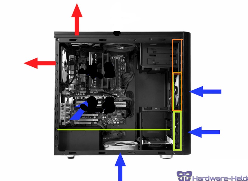

Сейчас от нечего делать решил потестить влияние на температуру видеокарты переднего поролонового пылевого фильтра у корпуса FD Meshify C.
Итак. У меня на вдув спереди стоят 2 шт. Thermalright TY-147A SQ, на выдув сзади один комплектный Fractal Design Dynamic X2 GP-12 120 мм.
Вдув - 860 об/мин, выдув 970 об/мин.
Дак вот с передней панелью в комбусторе видеокарта разогревается до 69-70, а со снятой передней панелью до 65-66.
UPD. А со снятым паралоновым фильтром 66-67 градусов и обороты вентиляторов на видеокарте упали с 61% до 53.

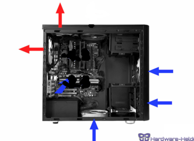

Будет ли профит от изменения схемы СО как сейчас картинка №1, как хочу картинка №2 верхние и тыльный думаю будут 3 х KF1425FD12S-P, морда и донный 3 х Dynamic X2 GP-14
1.
1.png [ 235.81 КБ | Просмотров: 2176 ]
2.
2.png [ 260.44 КБ | Просмотров: 2176 ]

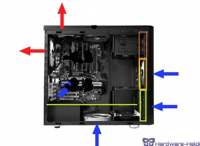

И еще вопрос, фронтальные вентиляторы сейчас расположены картинка №3 зеленым цветом им же нарисован кожух бп, есть смысл их поднять над кожухом бп (оранжевый цвет вентиляторов)?
под кожухом бп корзины ХДД нет, только бп и донный вентилятор над видеокартой, и между донным вентилятором и бп немного утрамбовано исходящих кабелей от бп.(они не мешают потоку донного вентилятора)

Улей из 6 ветродуев ... :facepalm:
Смысл построения и оптимизации потоков - max охлад при min дБА и затратах.
По уши хватит 3 шт: тыл, верх у тыла и фронт нижний.
Заглушить остальную часть верха и 1/3 фронта сверху.
Нарастить ножки на 2 см.
