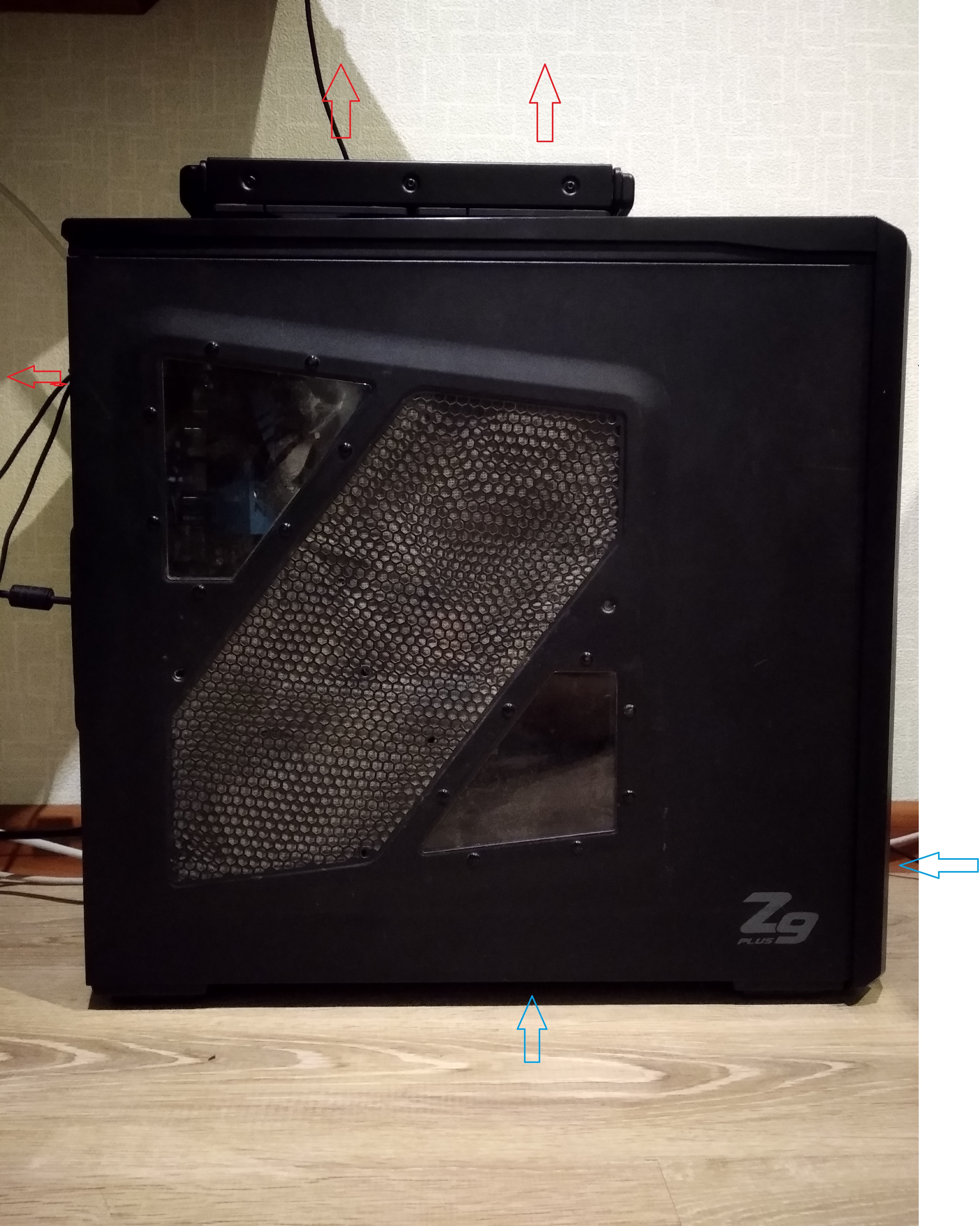

Всем доброго.
Корпус залман Z9 , получился такой колхоз с сво, что можно улучшить или переделать?
IMG_20210121_175848.jpg [ 2.87 МБ | Просмотров: 1115 ]

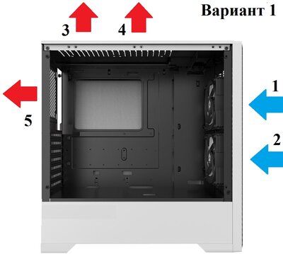

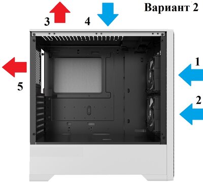

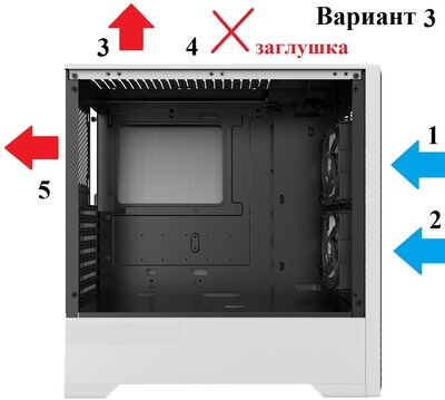

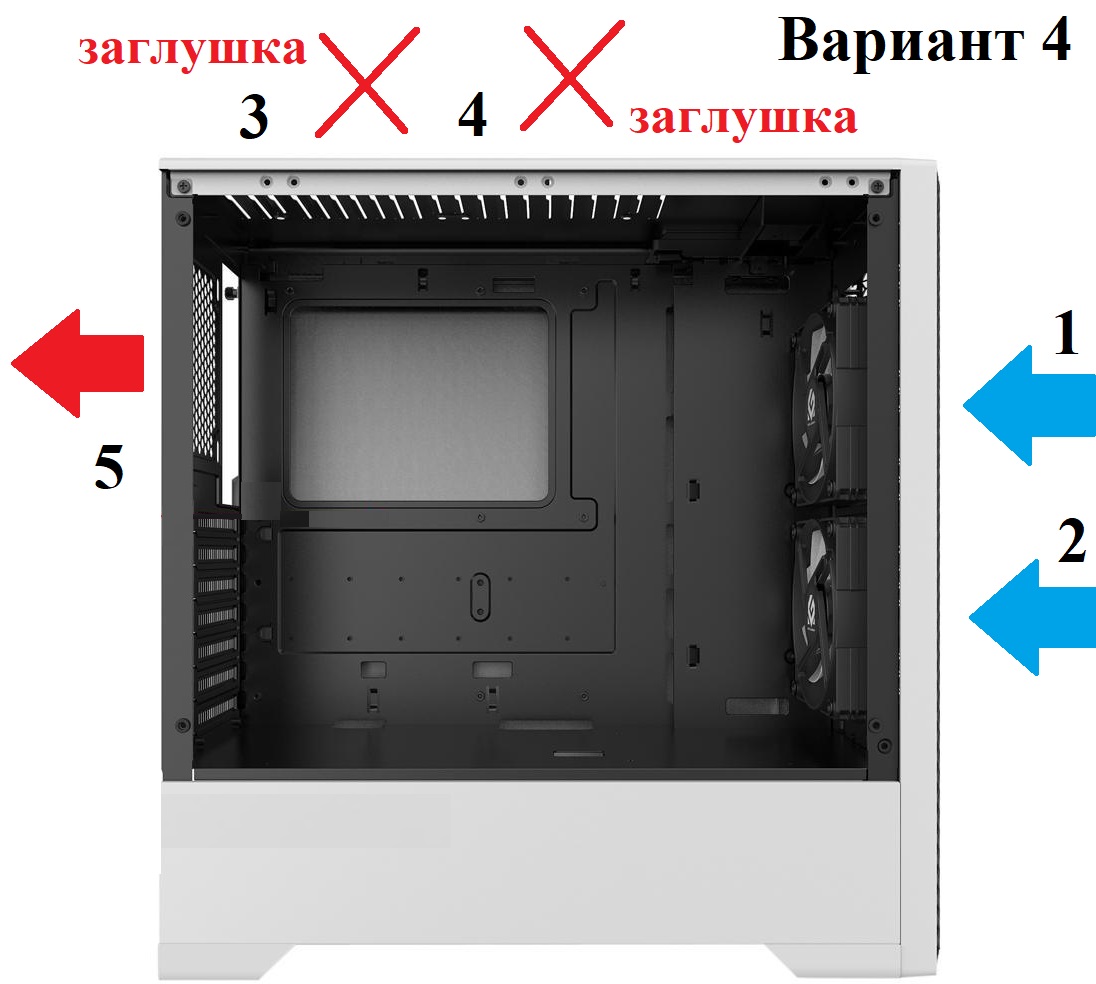

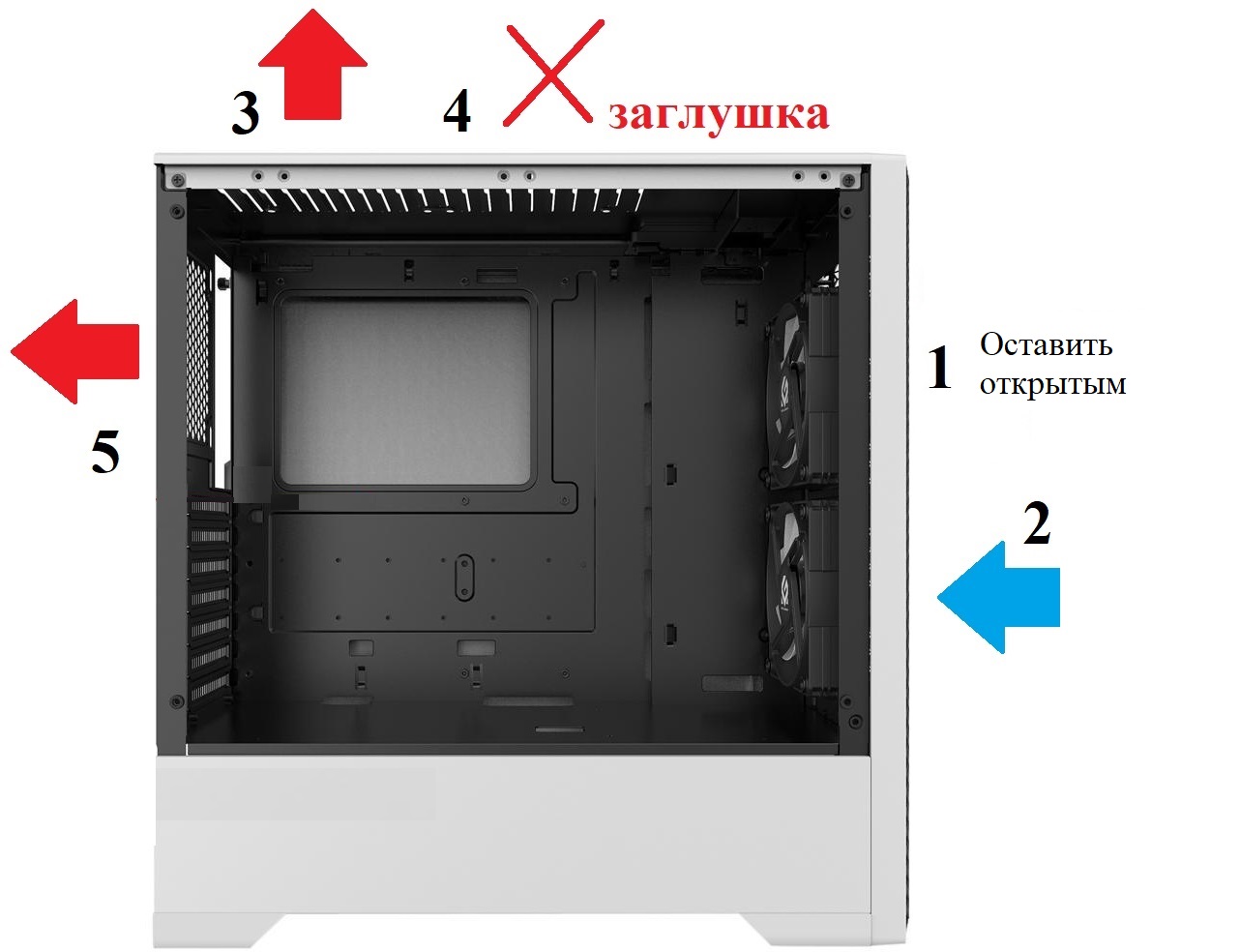

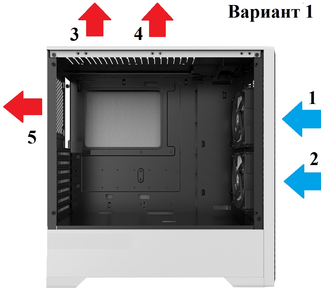

Приветствую форумчане. Помогите пожалуйста советом.
Имеется корпус metallic gear neo air white https://metallicgear.com/products/Neo-Air.
Хотелось бы улучшить "продуваемость" корпуса. Имеется 2 штатных передних вентилятора.
Процессор 10400, кулер процессора deepcool gammaxx gte v2 white https://goods.ru/catalog/details/kuler-dlya-processora-deepcool-gammaxx-gte-v2-100027254998/spec/
Видеокарта пока стоит 750 ti (планирую взять 3070 когда решится вопрос с ценами и наличием).
Материнка MSI z490 a pro
SSD Samsung 970 1tb (закрыт штатным радиатором).
Доп вентиляторы хотел взять: arctic p12 pwm white https://www.arctic.de/en/P12-PWM/ACFAN00171A или deepcool tf 120s white https://www.gamerstorm.com/ru/product/CASEFAN/2019-08/1352_11820.shtml
Набросал несколько вариантов. Какой из них лучше выбрать? Больше склонялся к варианту №2, но не уверен.

Регистрация: 22.08.2019
Фото: 85
посмотрите схемы в шапке. Корпус у Вас классический.
А так, надо экспериментально проверять в любом случае.
обычно радиатор ставят на перед. но если у Вас такая возможность? не понятно
Если Вас устраивают температуры - то делать ничего не надо. Если не устраивает внешка - велком в тему про выбор корпуса

Регистрация: 09.04.2018
Spl_105 писал(а):
metallic gear neo air .. 2 штатных передних вентилятора .. Процессор 10400 .. пока стоит 750 ti
(планирую взять 3070 .. Доп .. взять: arctic p12 pwm .. или deepcool tf 120s .. лучше выбрать?
TDP: проц - 65W, в/к - 60W (в будущем 220W).
1. Тыл ------------ BL066 (обороты не ограничивать);
2. Верх ----------- штатный у тыла на комфортных оборотах, соседнюю опцию заглушить;
3. Фронт ---------- штатный в самый низ на комфортных оборотах.
Всё. Больше ничего не надо. Всё остальное будет лишним, вредным и шумным.
Регистрация: 17.07.2014
Вроде,там ничего уже нельзя сделать.Только полностью с корзинами разобраться,чтоб на морду радик воткнуть.

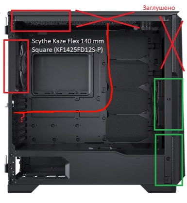

Всем привет. Обновил свой старенький корпус на новый Phanteks P500A. Выбирал, исходя из советов на форуме и инфы в шапке темы, однако осталось несколько вопросов, на которые я был бы рад получить хороший совет.
Имеем следующую картину
Актуальное на данный момент железо в подписи, охлад процессора - Scythe Mugen 5 Rev.B, если это имеет значение. Нынешние температуры во время работы и игр выглядят неплохо, однако хотелось бы улучшить ситуацию, если это возможно. Основная цель - горячая видеокарта (размещена по дефолту, горизонтально), которую хотелось бы по максимуму остудить, но без ущерба акустическому комфорту.
Исходя из этого, следующие вопросы:
- Я правильно понимаю, что перфорированные заглушки из под видеокарты нужно убрать? Все, или несколько? Если да, то какого рода пылевой фильтр можно заколхозить в получившуюся "брешь в обороне"? Может кто-то поделится личным опытом?
- Обе родные 3pin вертушки Phanteks сейчас трудятся на лицевой панели, согласно тому, как оно отмечено на картинке. Однако вертушки эти... не фонтан. Производитель даже антивибрационных резинок на них пожалел, а один так вообще издаёт еле слышный дребезг. Обе запитаны на постоянку в 5v линию через переходник. Вопрос: имеет ли смысл тратить лишние деньги и менять их на что-то более качественное, или же сколхозить из силиконовых прокладок виброгас и забыть про них? Целесообразна ли замена на условные 140-ки от bquiet/scythe/noctua в соотношении финансовых затрат/преимущества по шуму/температуре?
- Что-то в моей схеме можно поправить/изменить/переставить/перенастроить для улучшения показателей? Задний выдув scythe трудится на максимально возможных оборотах, не нарушающих акустический комфорт. Если память не изменяет, 900-1000rpm. Верхний выдув трудится на 800rpm.
Заранее спасибо за советы
Castlesairus писал(а):
Phanteks P500A .. горячая видеокарта .. по максимуму остудить, но без ущерба акустическому комфорту .. перфорированные заглушки из под видеокарты нужно убрать? .. вертушки Phanteks .. один .. издаёт еле слышный дребезг .. менять их .. или .. виброгас и забыть про них? .. Что-то в моей схеме можно поправить .. ? Задний выдув scythe трудится на .. 900-1000rpm. Верхний .. на 800rpm.
1. Дребезжащий удалить. Оставшийся штатный сместить в самый низ фронта на комфортных оборотах.
2. Фронтальную заглушку сверху уменьшить с 1/3 до 1/4.
3. Снять ограничение заднего, он должен раскручиваться в нагрузке на штатные 1200 об.
4. Верхний ограничить в нагрузке на 900 об. Если будет "доставать", вернитесь к 800 об.
5. Заглушки под в/к можно не снимать.
Всё. Практически, это максимум, что можно "выжать" из корпуса для охлада в/к без ущерба тишине.
Регистрация: 21.03.2012
Откуда: Донбасс
Проверить дымом и потом делать выводы. Как по мне: зря заглушен фронт напротив процессора, вертушка сзади должна иметь почти максимальные обороты, верхняя раскручиваться в зависимости от температуры процессора (VRM). Видяха с оребрением поперёк, т.е. дует на материнку? Тогда выломать все задние перфорированные заглушки, докупить (не помню чей) крепёж карты вертикально со сдвигом от боковой стенки и через райзер подключить к материнке. Температуры смотреть - должно стать лучше. По поводу заглушки сверху - ну, такое... У меня там вертушка на вытяжку и в играх она гонит слегка тёплый воздух от памяти и видеокарты. Пробовал без неё - разница на уровне погрешности. Может просто оставить без глушения? Дополнительная затяжка воздуха процессорной вертушкой не помешает.

Регистрация: 22.01.2019
Откуда: Usa
Большое спасибо) И за оперативность тоже :beer: Доработаю.
Подсоветуйте ещё, пожалуйста, сразу, какой вентилятор взять в будущем, когда (возможно) "приедет" второй родной от phanteks. Сгодится ли такой же scythe caseflex (или парочка, на низ+середина фронта), что сейчас стоят на выдуве, или какой-нибудь 140мм аналог от bequiet будет лучше?
Добавлено спустя 2 минуты 57 секунд:
Да, гигабайт, рёбра поперечно. Если честно, не большой фанат вертикально стоящих карт и райзеров. Сильно холоднее станет?
Схемы для ориентирования на снижение температуры видеокарты с шапке есть.Но они имеют довольно скромный диапазон реализации (вариант вертолета не рассматриваем).Если карта с плохим СО,то ей ничего уже не поможет.Самый стоящий радикальный вариант-смена термопасты(но гарантия...)
قلب العقرب
Откуда: Usa
Опробовал я задний выдув на 1200 оборотов... Честно - не понравилось. Поднимается не очень громкий, но мерзкий вой/гул, который выбивается из общего фона. Методом практического тыка выяснилось, что вой исходит от потока воздуха, проходящего через решетку. :?: Спустил примерно до 1060 оборотов предельно-достижимую скорость, теперь не бьёт по ушам.
Верхний выдув привязал к CPU...
Всеми манипуляциями снял где-то 2 градуса с видеокарты. В принципе, неплохо. Тем более, что это бесплатно :D Спасибо за советы) Осталось разве что сменить в будущем фронтальный крутилятор на адекватный.

А что если выпилить решетку у тылового (на задней стенке) вентилятора
при условии конечно что дома нет кошек, маленьких детей..
ASUS TUF GAMING B550M-PLUS WIFI II, Ryzen 5 5600x, ID-Cooling SE-224-W, Palit GeForce RTX 5060 Ti Infinity 3 16 ГБ, 32Gb DDR4 (3600)
