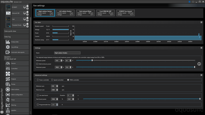

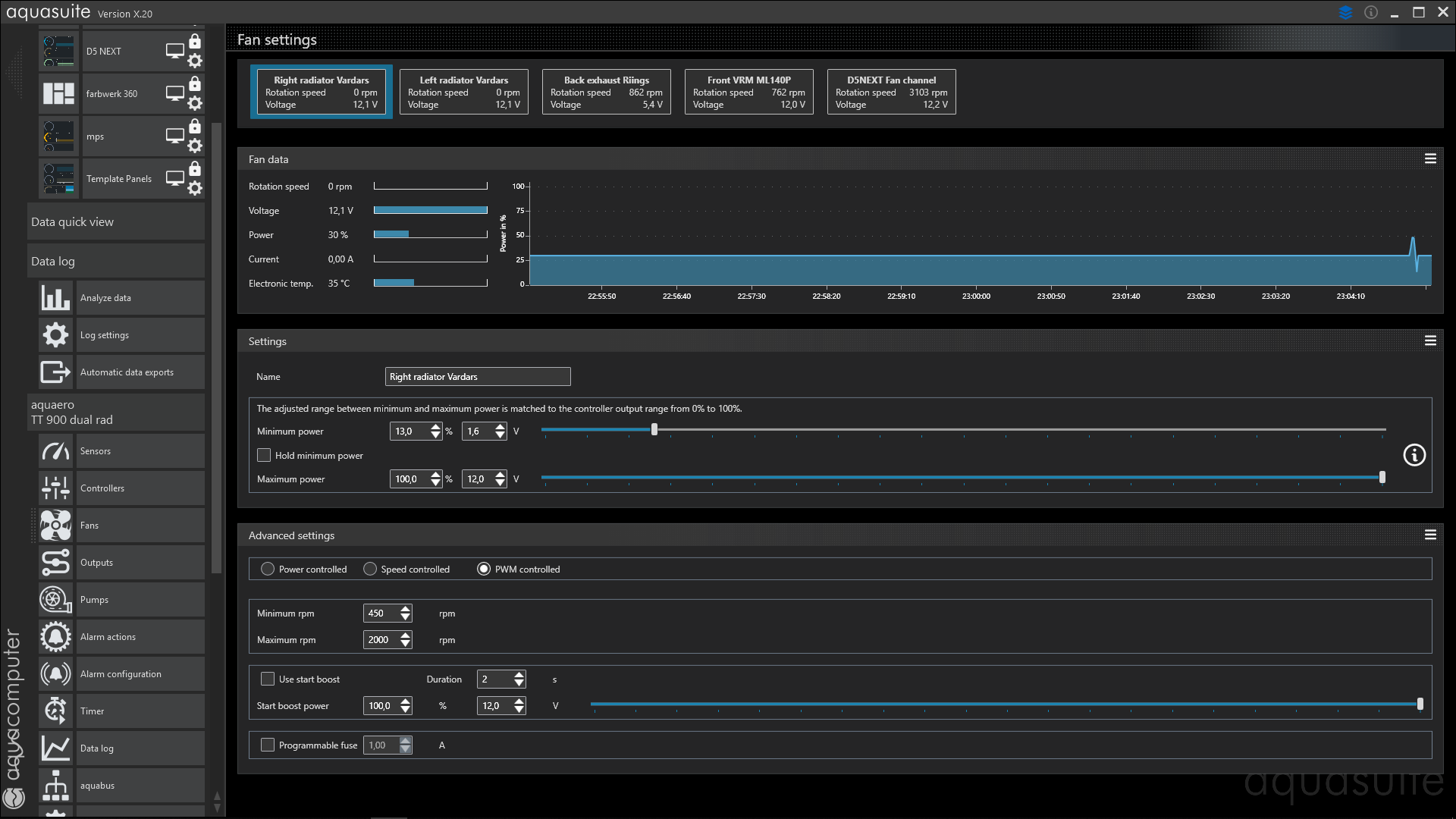

Возможно так и есть, потому что у aquaero есть режим "Speed controlled" который намекает на установку определённых оборотов.
В любом случае, если он оперативно подстраивает напряжение или PWM чтобы выдержать именно заданные обороты - это высший класс.
speedcontrolled.png [ 127.55 КБ | Просмотров: 990 ]

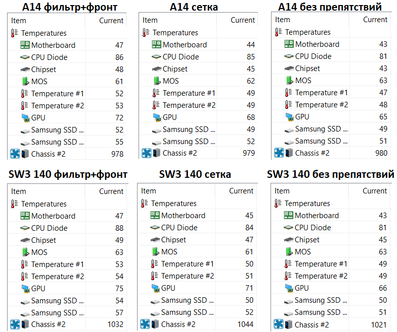

переделываю тесты :-)
fans140.png [ 42.63 КБ | Просмотров: 638 ]

coolio писал(а):
Сравнил A14 и SW3 на вдув, даже не знаю, зачем нужны биквайты после этого.
Как зачем? Спрос на универсального середняка всегда будет хороший, и тембр шума у него комфортный.
A14 судя по виду использует тот же профиль крыльчатки что ML PRO и iPPC. Ожидать иного было странно, теперь ты сам убедился что этот профиль один из самых эффективных, именно поэтому он "популярный" и используется в нескольких моделях.
пятачок его свинейшества
Регистрация: 11.06.2016
Фото: 4
За препятствиями А14 приятнее звучит, судя по записям.
Самое главное он же и у доступных Kaze Flex и TY-14x.
overclockers.ru/blog/Coolio/show/36529/rukovodstvo-po-raskrytiju-potenciala-i-tonkoj-nastrojke-vozdushnogo-ohlazhdeniya-personalnyh-kompjuterov
Судя по записям ты очень приблизительно выставил обороты по шуму, A14 здесь просто тише поэтому и приятнее. Сравнил на записи свои, 840об SW3 звучит погромче 760 ML140PRO. А резкий тембр ML на таких оборотах ещё не "прорезывается", собственно поэтому я их и использую на них.
Фото: 4
С учетом температур можно сказать он наоборот шумел больше, чем нужно. :-) Но это все для средних оборотов, возможно ближе к бесшумному уровню расстановка сил другая.
