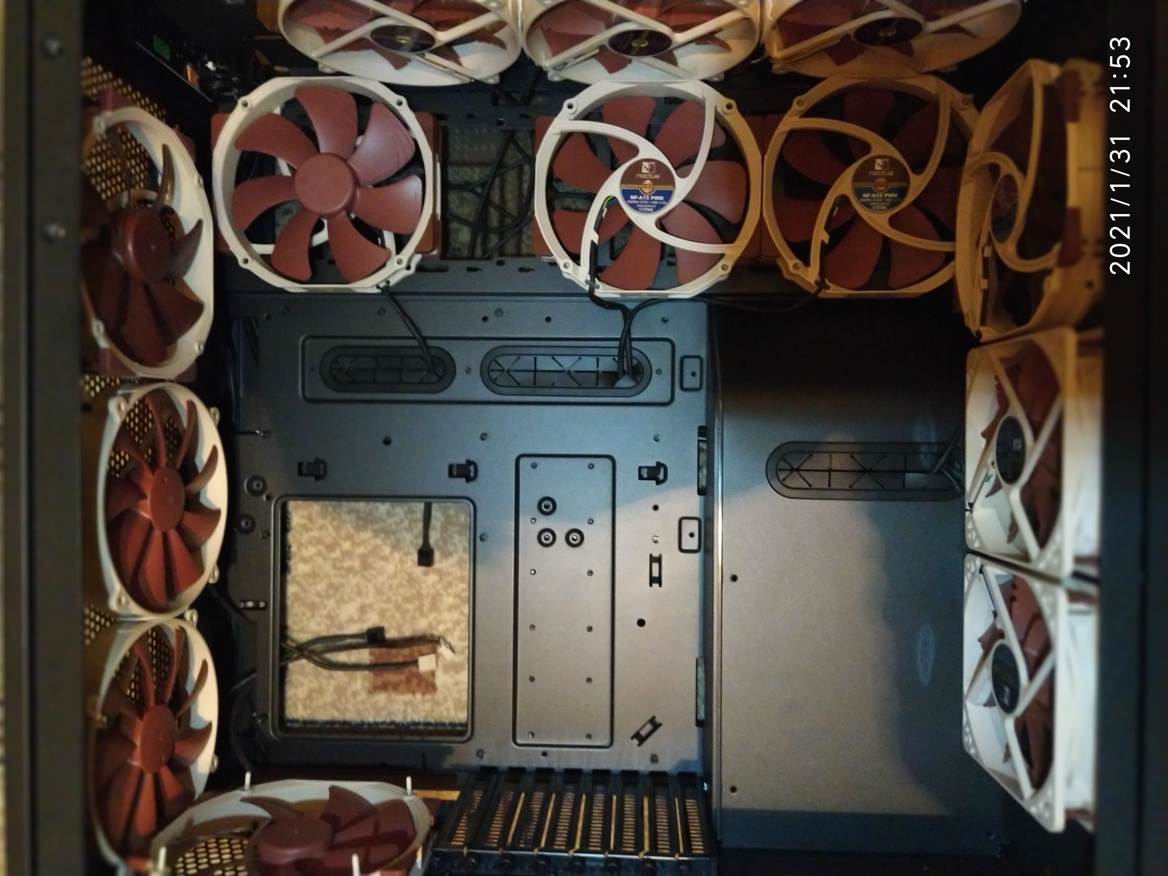

Посоны, как поставить вентиляторы? Проц и память будут отдельным внешним радиатором охлаждаться. Корпус Phanteks Enthoo Pro 2, карта 3090.
на картинке уже ж стоят
ASUS TUF GAMING B550M-PLUS WIFI II, Ryzen 5 5600x, ID-Cooling SE-224-W, Palit GeForce RTX 5060 Ti Infinity 3 16 ГБ, 32Gb DDR4 (3600)
Регистрация: 12.05.2020
на картинке уже ж стоят[/quote]
Я тоже думаю именно так оставить.
