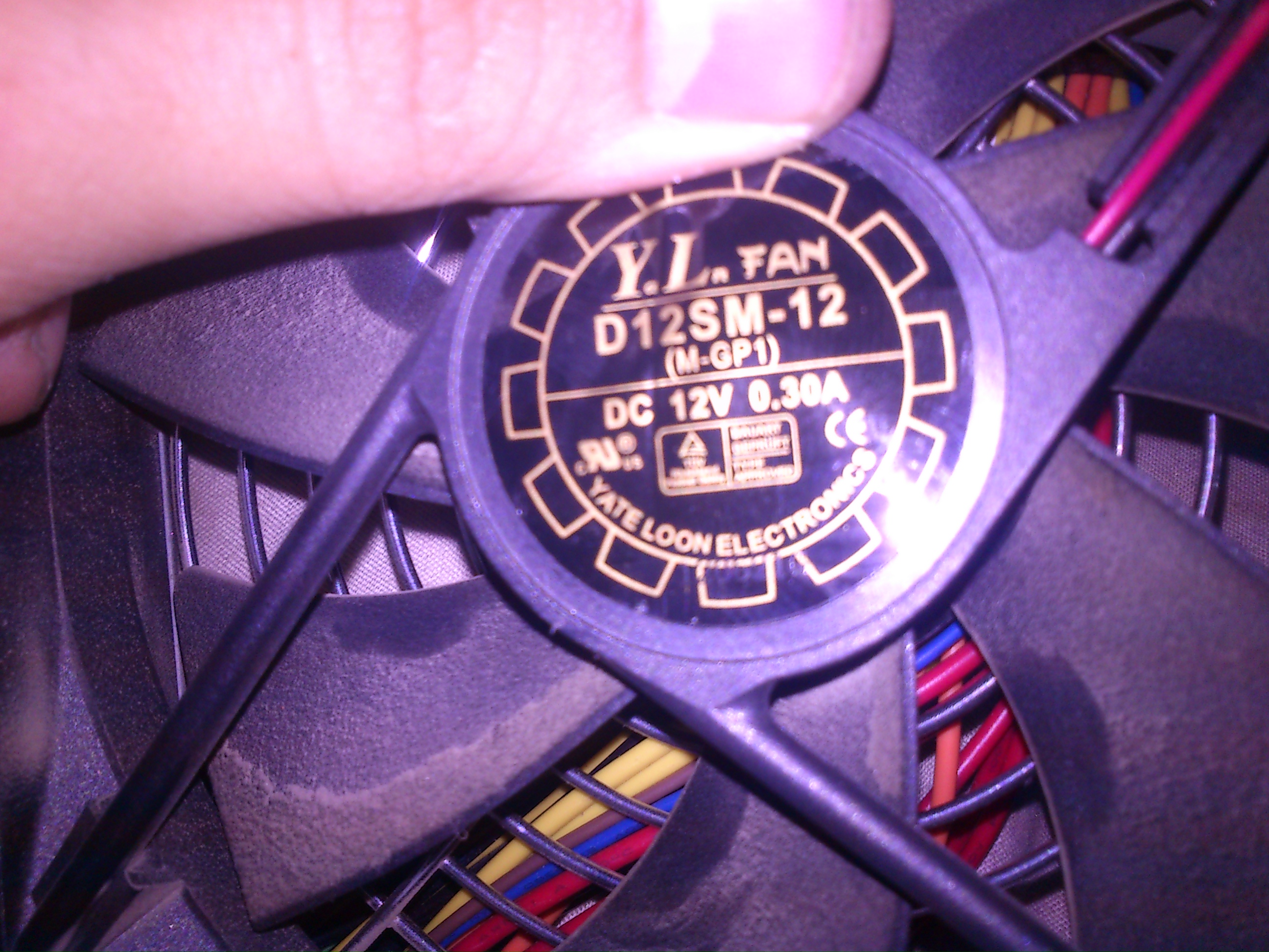

Регистрация: 12.04.2014
sergesa93 писал(а):
Вот в том то и дело что на самом деле я сам не нащел что там за вентиль.
Вскрыл БП. В нем установлен данный вентиль(Y.L. Fan). Какой можно выбрать на замену?
Комментарий к файлу: вентилятор установленый в бп

Регистрация: 06.08.2013
Откуда: Kharkiv, UA
Фото: 27
Такой как у меня впендюрь.
Все проблемы не от незнания, а от ошибочной уверенности в собственном знании /Марк Твен/
MaxA
Это какой? Кстати на вентиле наклейка отклеилась сама и пломба выдавлена тоже

Регистрация: 05.02.2009
Фото: 5
sergesa93, я ответил ещё 12 числа какой можно поставить. Эта модель доступна под заказ и при самовывозе, судя по сайту, плата за доставку не взимается.
MaxA, речь о Noiseblocker XK-2? Предлагаете поставить 140 мм модель в БП с 120 мм?..
