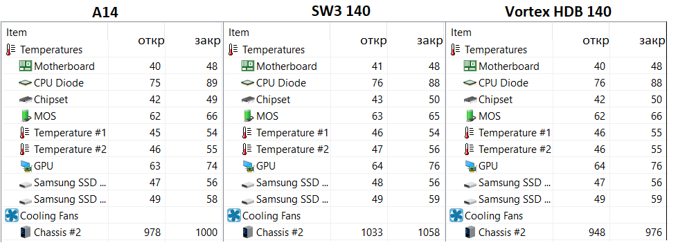

Переделал тесты, методика следующая: единственный корпусной вентилятор установлен на вдув с верхним краем на уровне печатной платы видеокарты, на передней панели стоит толстый фильтр, после стабилизации температур отрываю переднюю панель и жду пока температура не перестает падать. Обороты вентиляторов настраивал на слух, чтобы с фильтром шумели примерно одинаково, запись звучания участников: NF-A14, Cougar Vortex HDB 140, Silent Wings 3 140
результаты
test140.png [ 29.32 КБ | Просмотров: 840 ]
Если принять, что уровень шума одинаков, A14 оказывается немного эффективней.

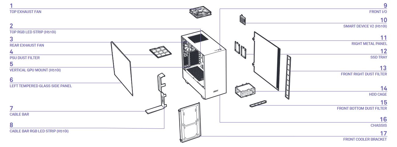

Мне кажется, что вы не учли еще боковые отверстия спереди для вдува воздуха с фильтром. Т.е. Воздух не только через низ "входит".
выдержка из мануала
h510 user manual.JPG [ 73.87 КБ | Просмотров: 815 ]
Воздух к передним вентиляторам идет через 13. Front Right Dust Filter и 15. Front Bottom Dust Filter, но этих щелей все равно маловато.
Сопоставьте площадь вдувных щелей с площадью лопастей двух вентиляторов 140 мм
Даже у корпусов с Закрытым передом типа FD Define C, у которого есть с каждого бока вдувные щели + снизу щель, все равно общей площади щелей под два передних вентилятора может не хватать. Приходится задействовать вдув снизу.

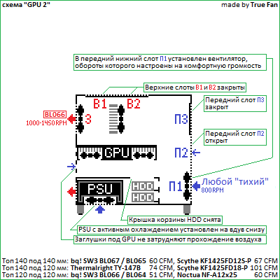

Вот самое бюджетное решение под Ваш корпус при "умеренном" железе (в качестве П1 сгодится имеющийся Thermalright x-silent 140), т.е. взять всего один вентиль be quiet! SW3 BL066 в слот З ("З" от слова "задний", это не цифра 3):
2GPU.png [ 18.26 КБ | Просмотров: 658 ]
А вот уже потом, все проверив и заткнув лишние щели, коими этот корпус богат, если вдруг охлаждения будет не хватать, подумать о вентиле в слот В1

Убедили, я так понимаю на выдув принципиально большая производительность, чем на вдув?
Отменил заказ 2х вентилей и заменил их на 1 BL066.
Остальные места заклею скотчем

Отменил заказ 2х вентилей и заменил их на 1 BL066. Остальные места заклею скотчем
Верно.
Dj AntonioRU писал(а):
Придет Би квайт, заклею остальные перфорации и проверю, почему-то я раньше думал что чем больше вентиляторов тем хорошо (не зря же производитель так много мест делает?)
Обильная перфорация нужна при пассивном охлаждении, за счёт естественной конвекции, у вас принудительное.
