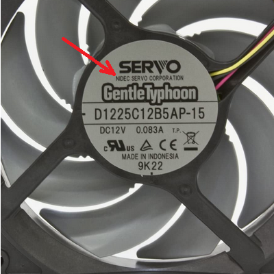

Denidz писал(а):
Кстати к Scythe у меня есть кредит доверия благодаря gentle typhoon
Gentle Typhoon для Scythe делала Nidec.
Т.е. от Scythe там только торговая марка.
А после окончания OEM контракта Nidek выпускала Gentle Typhoon какое-то время под своим именем:
22.png [ 200.36 КБ | Просмотров: 1271 ]
