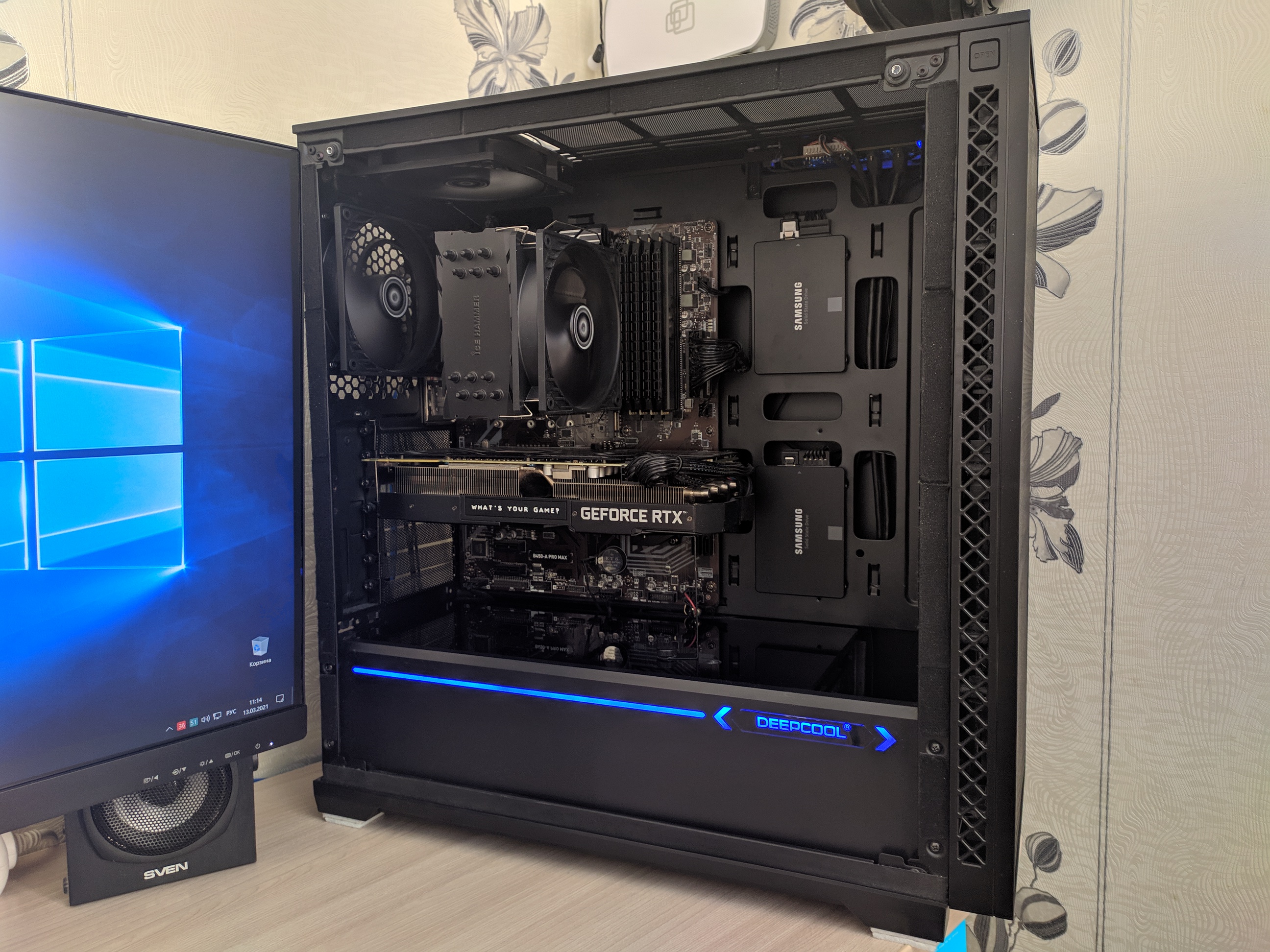

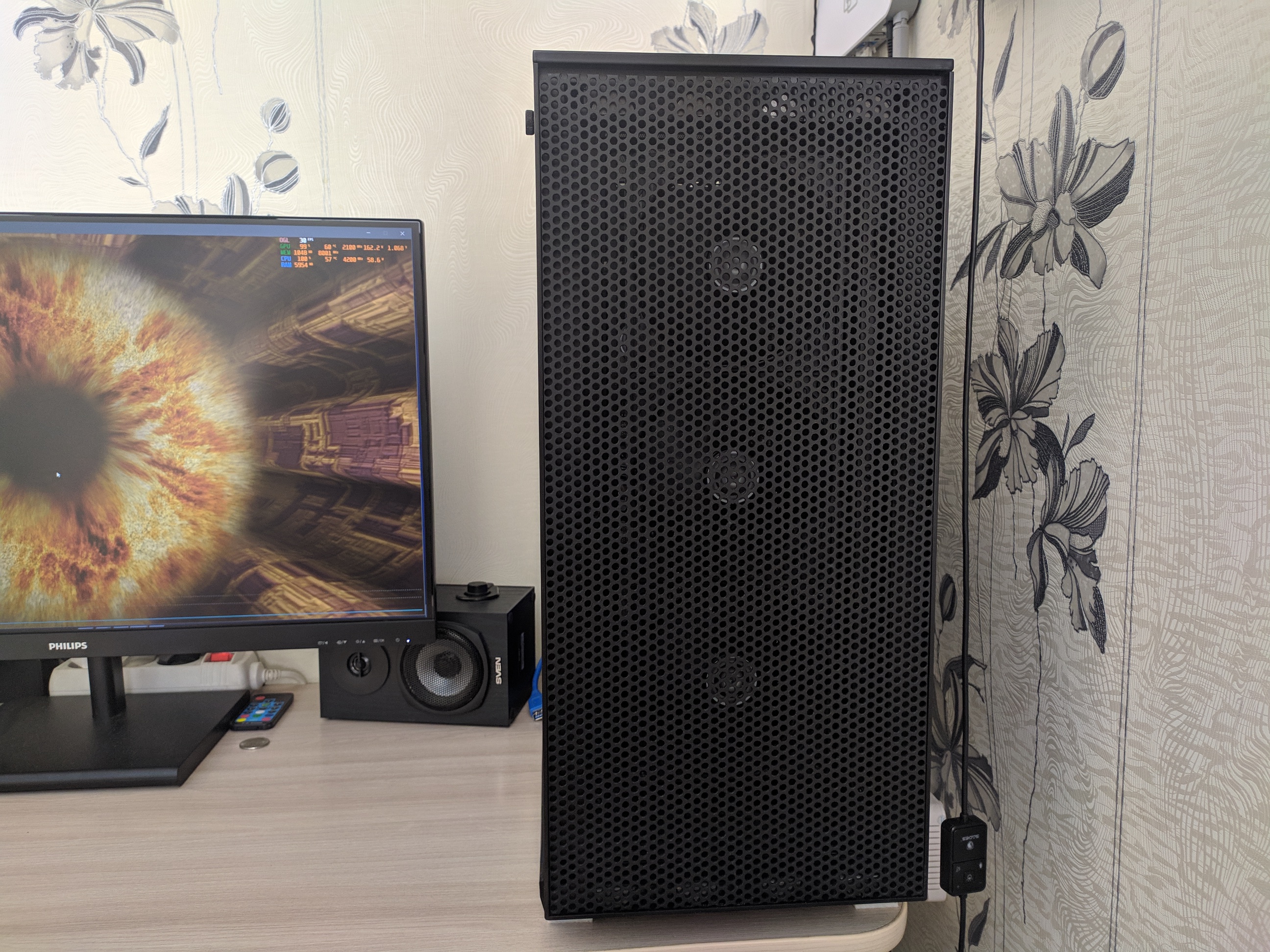

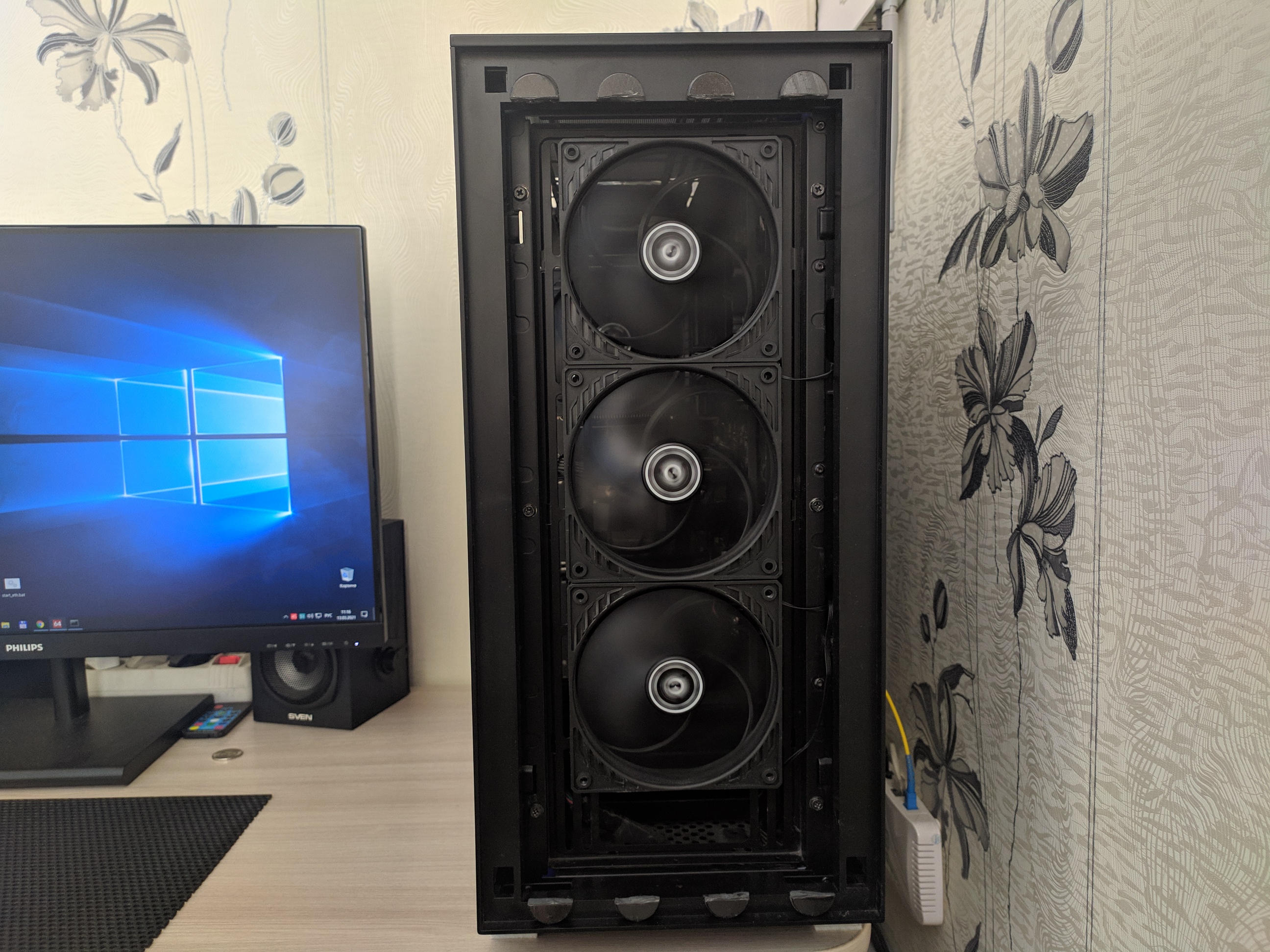

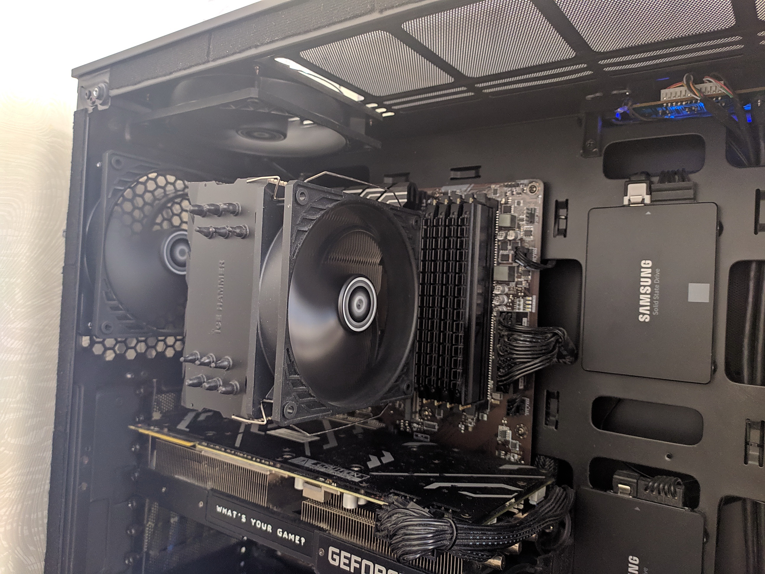

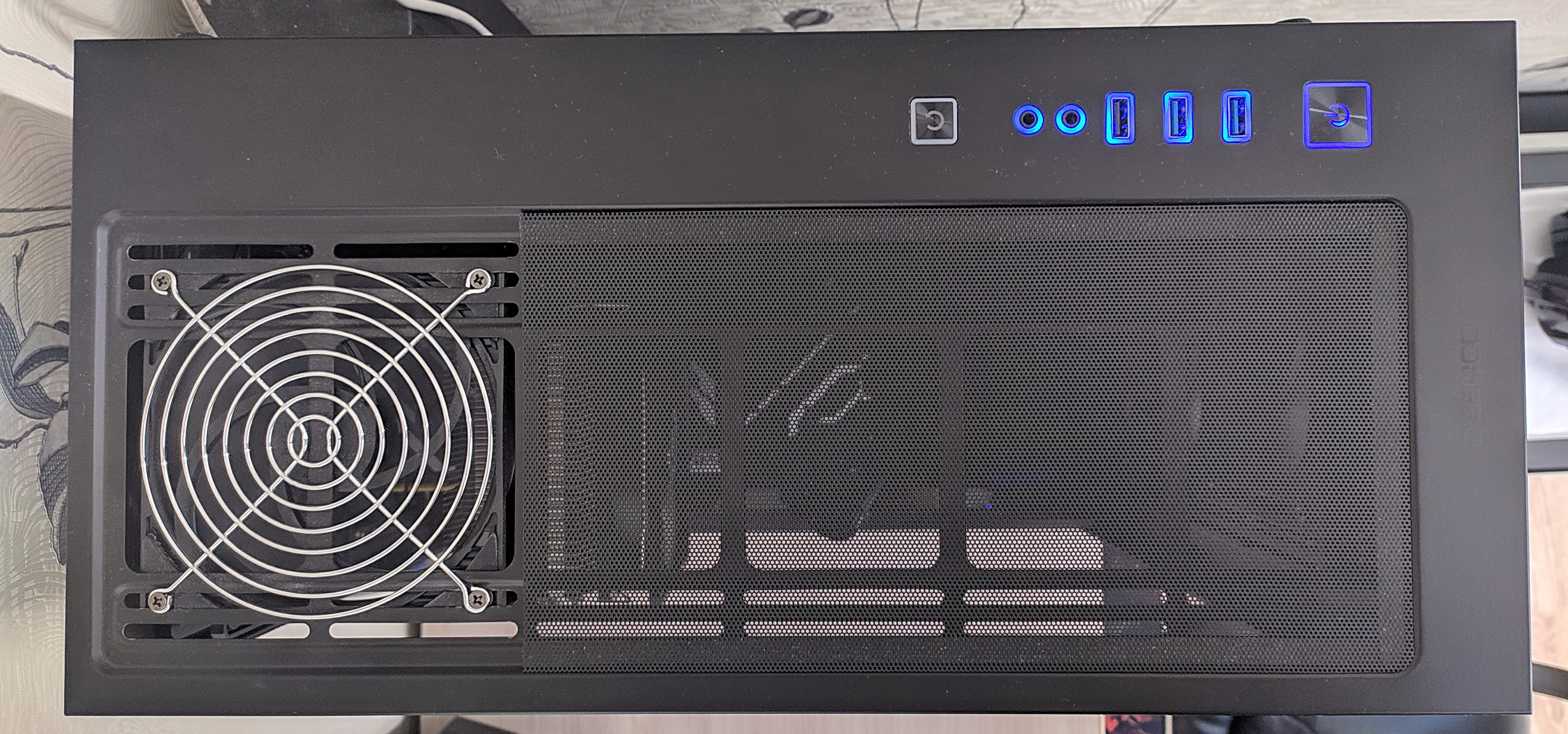

Хочу спросить, стоит ли в моем случае закрыть наглухо верхнюю панель корпуса и дно? Улучшит ли это охлаждение? Может еще что то посоветуете для улучшения охлаждения или и так сойдет? Моя система в подписи и профиле. Немного модернизировал корпус Матрекс 70. Все вентиляторы в системе Arctic Cooling ARCTIC P12 PWM.

monstor писал(а):
как лучше вентиляторы поставить, и какие купить
Вопросы:
1) Где, какие, на каких оборотах под нагрузкой вентиляторы используются.
2) Какие ещё вентиляторы имеются, но в корпусе не используются.
3) Из каких соображений было решено применить СЖО.
4) Почему СЖО размещена именно наверху.
5) Температуры видеокарты под нагрузкой.
6) Температура процессора под нагрузкой.
7) Бюджет на новые вентиляторы.
Вы в итоге по какой схеме охлаждение построили, по "CPU 5" ?
В описании к схеме есть ответы на Ваши вопросы.
Положительное давление создаётся?
Куратор тем "Выбор корпуса ATX" + "Построение воздушных потоков"
Получается, что да, по "CPU 5". Только у меня не закрыты верхняя панель корпуса (там стоит заводская сетка) и дно корпуса.
Да.

IMVEKO писал(а):
"CPU 5"
Не закрыта верхняя панель корпуса.
Да.
Тогда получается, что часть холодного воздуха приточные вентиляторы бесполезно нагнетают по этому пути:
j.png [ 46.98 КБ | Просмотров: 964 ]
