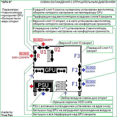

Здравствуйте, а чем рекомендуете перфорации заклеивать, чтобы хорошо и надежно?
Всё руки не доходили заняться этим, но в итоге Решил в корпусе Pure Base 500DX сделать по схеме "GPU4". Завтра буду забирать пару Kaze Flex 140mm 300-1200 RPM. Привязывать обороты буду софтиной к температуре видеокарты.
На выдув стоят BL067 и менять их не хочу в том числе по эстетическим соображениям, а вот который один спереди решил заменить на 2 Kaze Flex после того как убрал корзину HDD и переместил BL067 в нижний слот - сбросил с видеокарты градусов 6.
Сначала думал докупить еще один Bl067, но нигде не нашел. Нашел кому продать и себе заказал Scythe - очень удачный опыт использования моделей на 120мм.
Благодарю пользователя True Fan за дельные советы.
Рекомендуется ли на вдув бОльший поток, чем на выдув?
Ryzen 9800X3D (PBO +200)
MSI X870E TOMAHAWK
2x24GB (6200 c28)
RTX 4090 Palit Gamerock (Alphacool)
O11 Dynamic EVO 2x360 rad, 2x420 rad
Dark Power 13 1000w
LG OLED65C2
Регистрация: 07.02.2020
Схемы охлаждения для стандартных корпусов ATX/EATX
Примеры настройки оборотов для FD Meshify C, если имеется набор от двух до пяти bq! SW3 BL066
Рекомендуется не гадать, "нужен ли на вдув больший поток, чем на вывод". А с учетом имеющегося набора вентиляторов испытать две схемы. Для Вас это "GPU 4" и "CPU 4 (2+2)". Перенастройка между этими схемами в Вашем случае займет порядка 10 минут. По результатам испытаний для Вашей конкретной компьютерной сборки просто надо будет выбрать лучшую по температурам и акустическому комфорту. А это точнее всего только Ваше собственное сравнение покажет.
Пример "GPU 4" для FD Meshify C с четырьмя bq! SW3 BL066:
GPU422FD.png [ 21.9 КБ | Просмотров: 731 ]
Пример "CPU 4 (2+2)" для FD Meshify C с четырьмя bq! SW3 BL066:
CPU422FD.png [ 22.14 КБ | Просмотров: 731 ]
