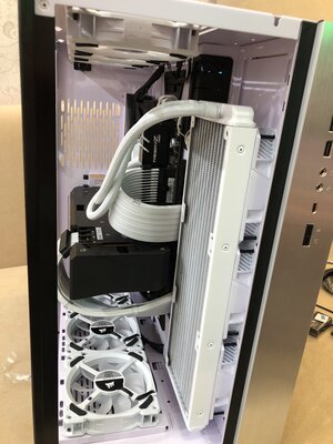

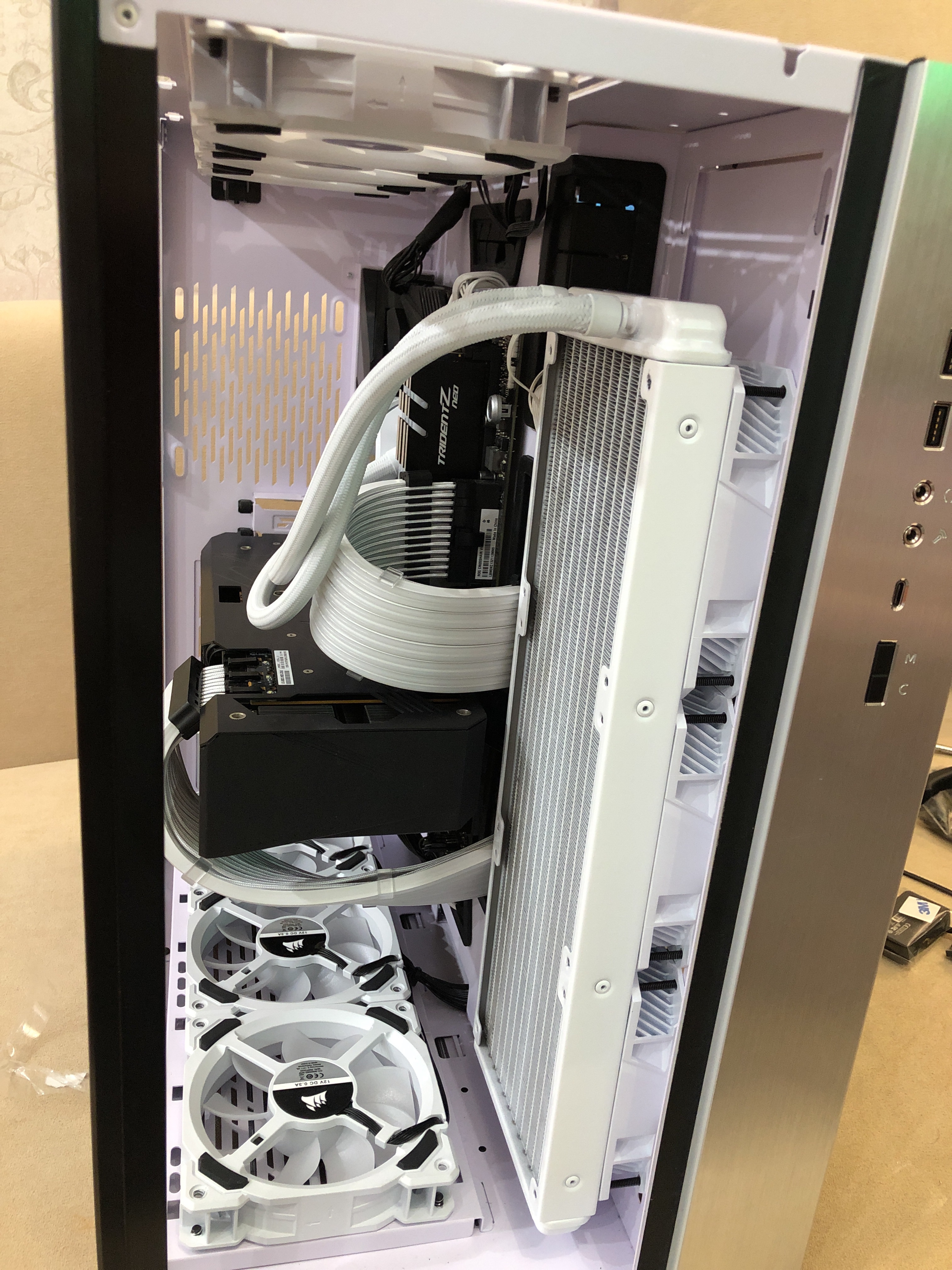

Регистрация: 15.03.2021
Что скажите по такому варианту воздухопотока?
C97ED4B0-017E-4CB2-B54A-4AB481B9C0AF.jpeg [ 3.22 МБ | Просмотров: 1261 ]
5950/ROG Crosshair VIII Hero/Samsung980pro/g-skill 3800 cl14 32gb/блок flower 850/корпус Lian li/водянка от asus/3080ti strix /g7 27
Регистрация: 24.03.2006
Откуда: Moscow
Фото: 266
Lexus_86
Да мнения разделились.
Я поставил вентиляторы на впуск через радиатор - некоторые коллеги говорят, так плохо.
Сейчас как стоят - на выхлоп?
Стоит попробовать, потестировать: с нагрузкой на ВК и без.
Если сильные различия будут, то можно поменять как у меня (в таком же корпусе) - на забор воздуха снаружи.

Регистрация: 09.04.2018
Пока не вижу никаких потоков. Улей из 9 вентиляторов, из которых 6 корпусных. :facepalm:
Много шума, мало толку. Верхний у тыла дармоед, сосёт воздух из задней опции.
Пока не будет известна в/к, модель корпуса и вентиляторов, разговор ни о чём.
Вообще-то на фото все видно куда чего дует, за исключением радиаторных. Они проталкивают воздух через радиатор во внутрь системы. Горячий воздух смешивается с потоком снизу и выталкиваться наверх. Вк- 6900

Регистрация: 07.02.2020
Если в приоритете понаставить вентиляторов по максимуму, то не освоен ещё задний слот на вытяжку.

Lexus_86 писал(а):
Вк- 6900
TDP: 300 W. Для СО корпуса нужны всего 3 вентилятора: тыл, верх у тыла и верх по центру. Все остальные лишние.
Ничего подобного! Вы все это моему процу скажите 5950 с его теплопакетом. Вообщем у меня билды были разные. И этот вариант самый холодный. Карта 65 градусов ( хот пост 75) проц 65 градусов . При этом самые нагруженные вентеля у сво - около 1300 оборотов.
