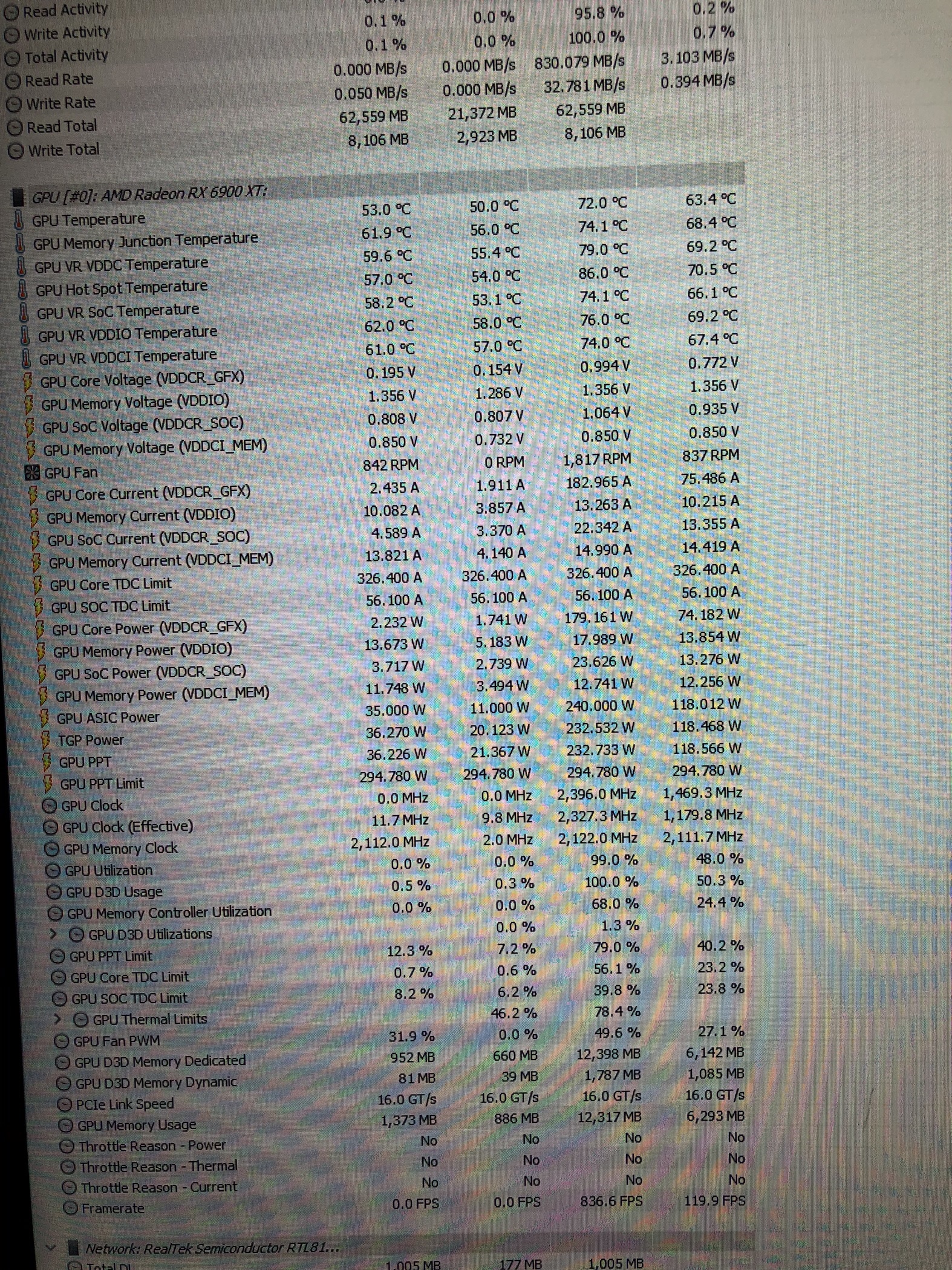

Вот показатели с моим новым сетапом по воздухопотоку. Проц 5950 - 70-75 градусов . Это после 6 часов варзона при нынешней жаре и , вертушки все крутятся примерно 900-1300 оборотов
95ED3B65-3FAB-4273-89D7-DDDEBE92B806.jpeg [ 1.71 МБ | Просмотров: 754 ]
5950/ROG Crosshair VIII Hero/Samsung980pro/g-skill 3800 cl14 32gb/блок flower 850/корпус Lian li/водянка от asus/3080ti strix /g7 27
Я бы нижние убавил до ~700, учитывая плотную решетку снизу и 6 штук общих на вдув, при 3 на выдув.
