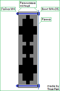

f.png [ 3.87 КБ | Просмотров: 1815 ]
1) Винт М4х35 вдевается в отверстие рамки корпуса компьютера.
2) Надевается первое тонкое резиновое кольцо.
3) Винт проходит сквозь корпус вентилятора, не задевая пластик.
4) Надевается второе тонкое резиновое кольцо.
5) Накручивается гайка М4, регулирующая прижим.
