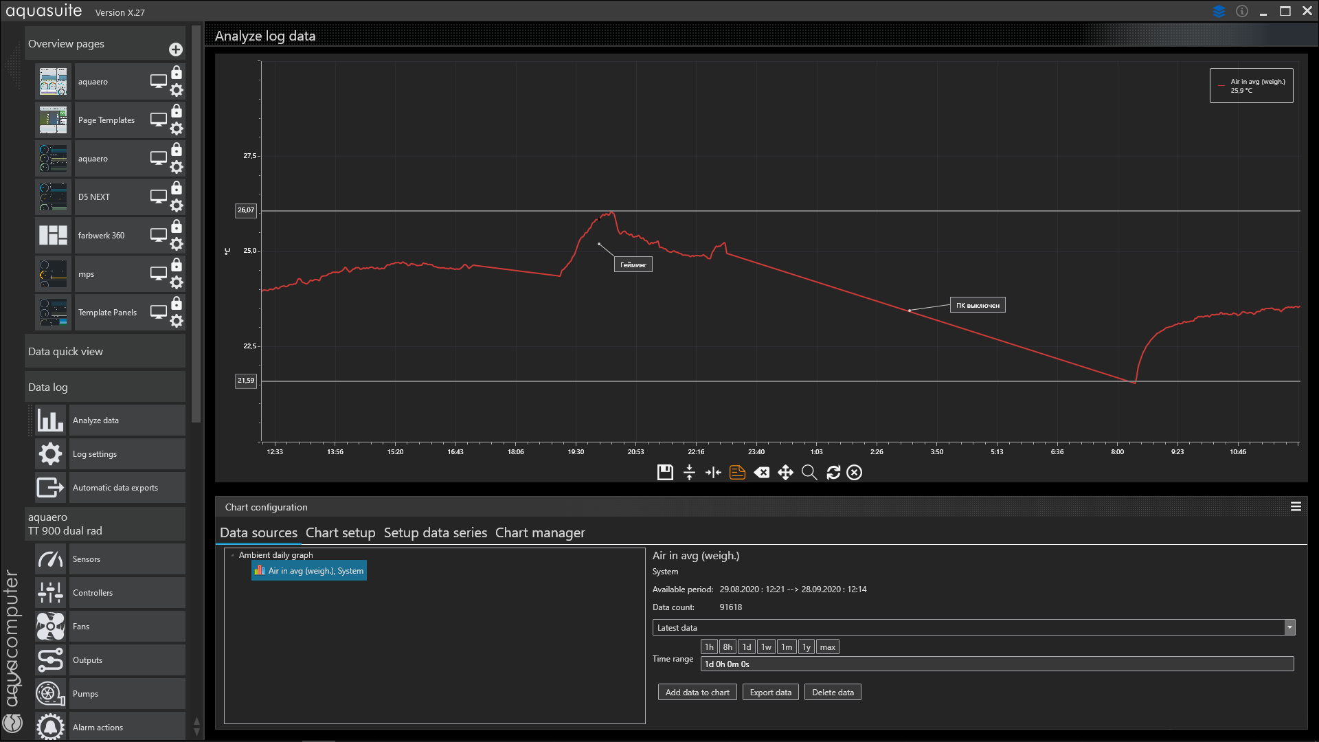

Не совсем, я тут уже несколько раз показывал графики комнатной, точнее Air in системы. Есть и суточные колебания и колебания от нагрузки - хочешь не хочешь, а корпус забирает воздух уже подогретый собственным же выхлопом, поэтому когда система нагружается, воздух вокруг неё прогревается. И 2-3 градуса разницы легко может объяснить колебание Air in. Они вне всяких сомнений есть, просто обыватель в большинстве считает комнатную температуру некой чуть ли не константой и не задаёт вопросов. xyligano про это и писал, как я понимаю.
Поэтому любая методика без контроля Air in - корявая.
AirAvg.png [ 140.56 КБ | Просмотров: 1087 ]

Полагаю, автор канала Hardware Scientist это знает, учитывает и старается нивелировать влияние.
Разве у него в тесте есть учёт значений Air in? Думаю что одного знания недостаточно, нужен именно контроль (измерения) и учёт на основании измерений, а не просто представления что Air in, возможно, меняется (но когда и насколько в точности - он не знает). Это общий недочёт любых методик термического тестирования без учёта Air in, по крайней мере проводимых в корпусе а не на открытом стенде.
Даже в серьёзных обзорах и тестах часто ограничиваются не Air in, а просто измерением комнатной перед каждым тестом. Лично я убеждён что для корректного тестирования, особенно для случаев когда разница у отдельных участников составляет такие небольшие величины, общего измерения комнатной мало.
Мои методы по нивелированию влияния "Air in" и прогрева "железа", когда нужна была высокая точность, были такими:
1) Всегда производилось несколько серий измерений.
В разной последовательности.
Потом выбирались типичные значения, даже не средние.
В статистике это называется "модой", есть еще "медиана".
Т.е. берется величина, которая чаще всего встречается в данной совокупности.
2) Если запускался, к примеру, LinX, то измерения снимались не с первого его запуска, а с третьего.
Тогда результаты стабилизировались.
3) Для контроля смотрелись температуры других компонентов железа.
4) В помещении была вентиляция с кондиционером.
Хотя на практике особо это не влияло.
Сам объем помещения большой.
При такой системе у меня не возникало такого, чтобы при одной серии измерений был один победитель, а при другой серии они менялись бы местами.

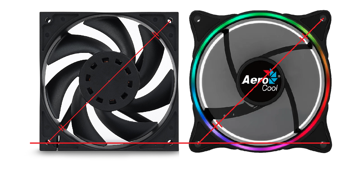

Пример очень толстой рамки, сжирающей полезную рабочую область вентилятора https://www.dns-shop.ru/product/c885bb1 ... ge-14-pro/
Тот случай когда в габаритах 140мм вентилятора крыльчатка едва ли дотягивает до размера 120-миллиметрового.

iskandar писал(а):
Может для кого-то лгбт свистоперделки важнее производительности.
Есть и модели с разумным компромиссом в этих вопросах, это я привёл пример на что надо обращать внимание при выборе ргб вентилятора с подсветкой рамки.
Указанный выше Aerocool с тонким кольцом, несмотря на тонкое кольцо, имеет заметно меньшую рабочую область чем классической конструкции вентилятор (иллюстрация от руки)
