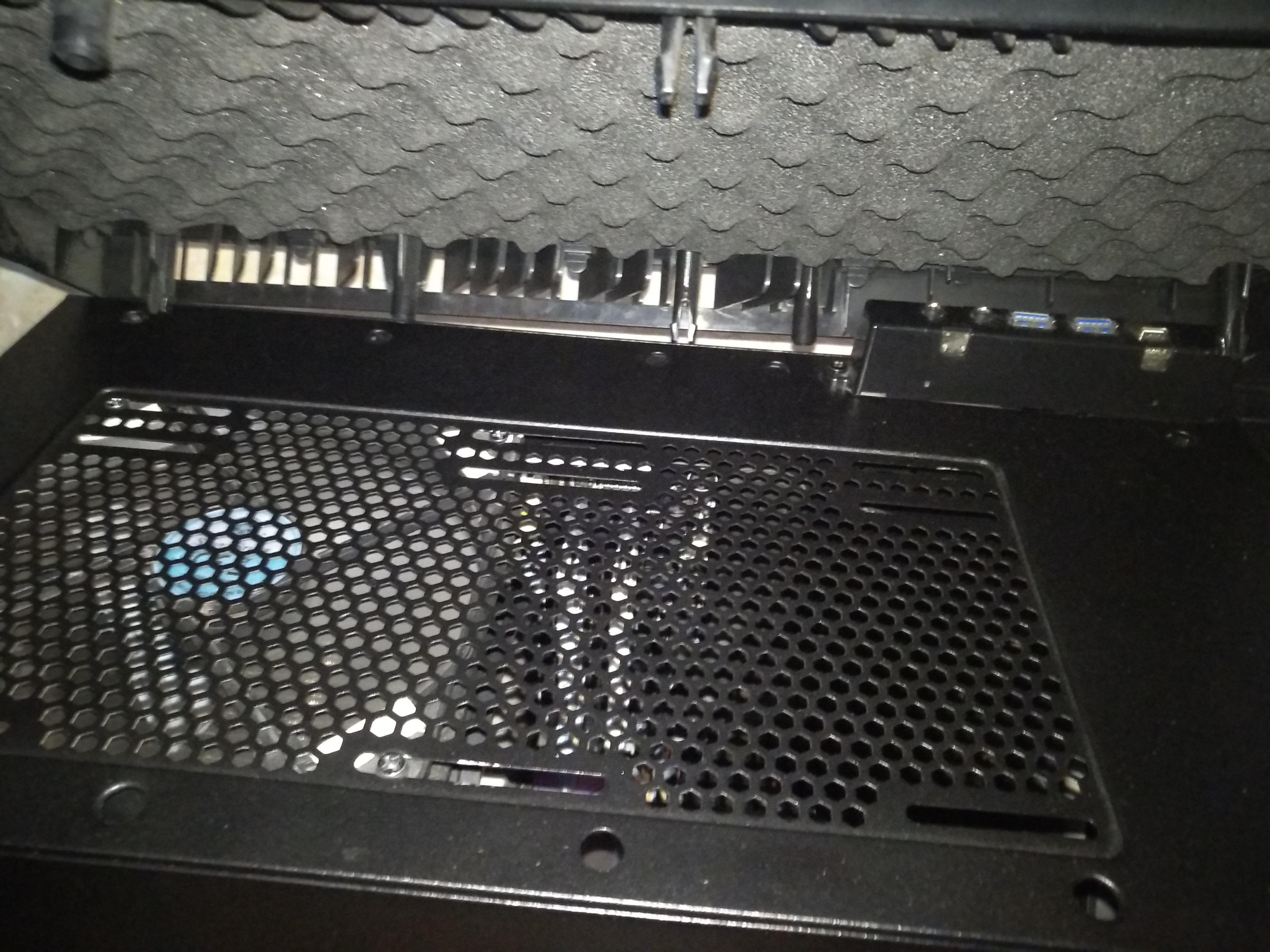

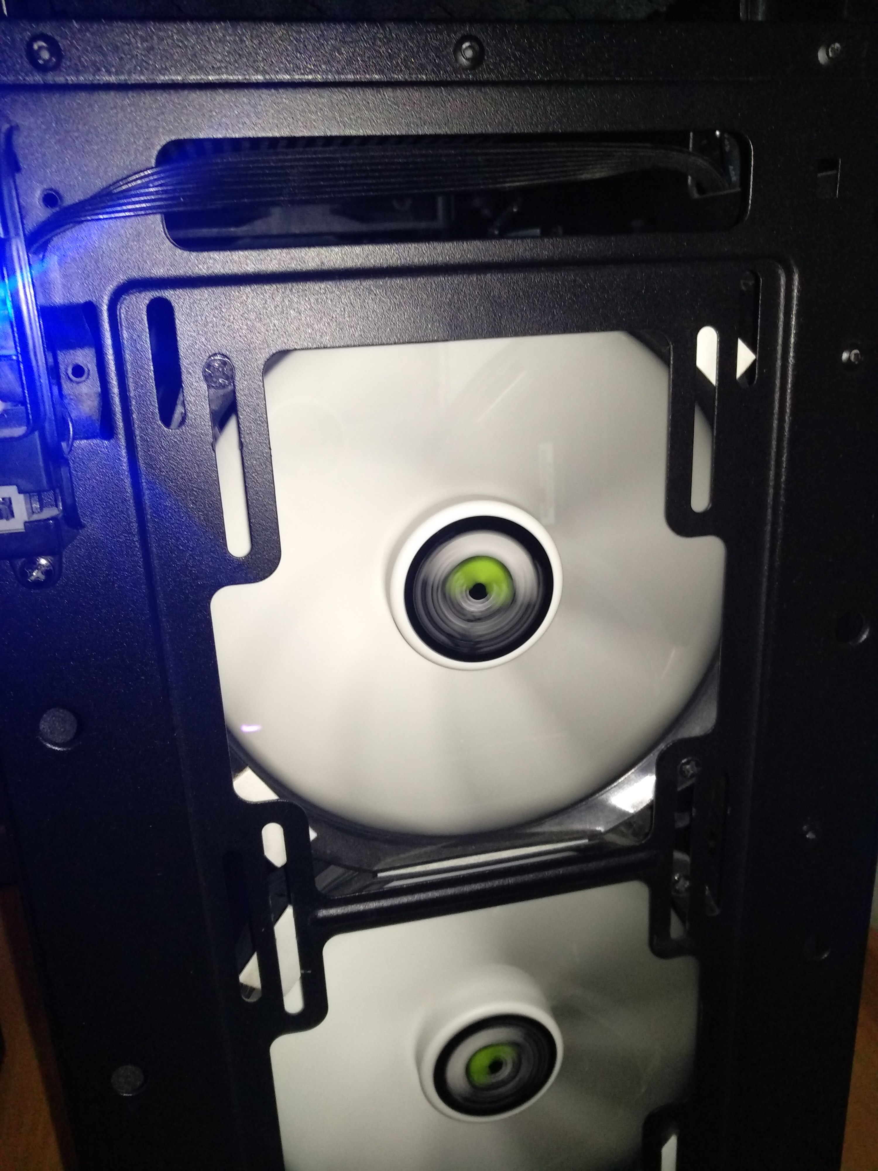

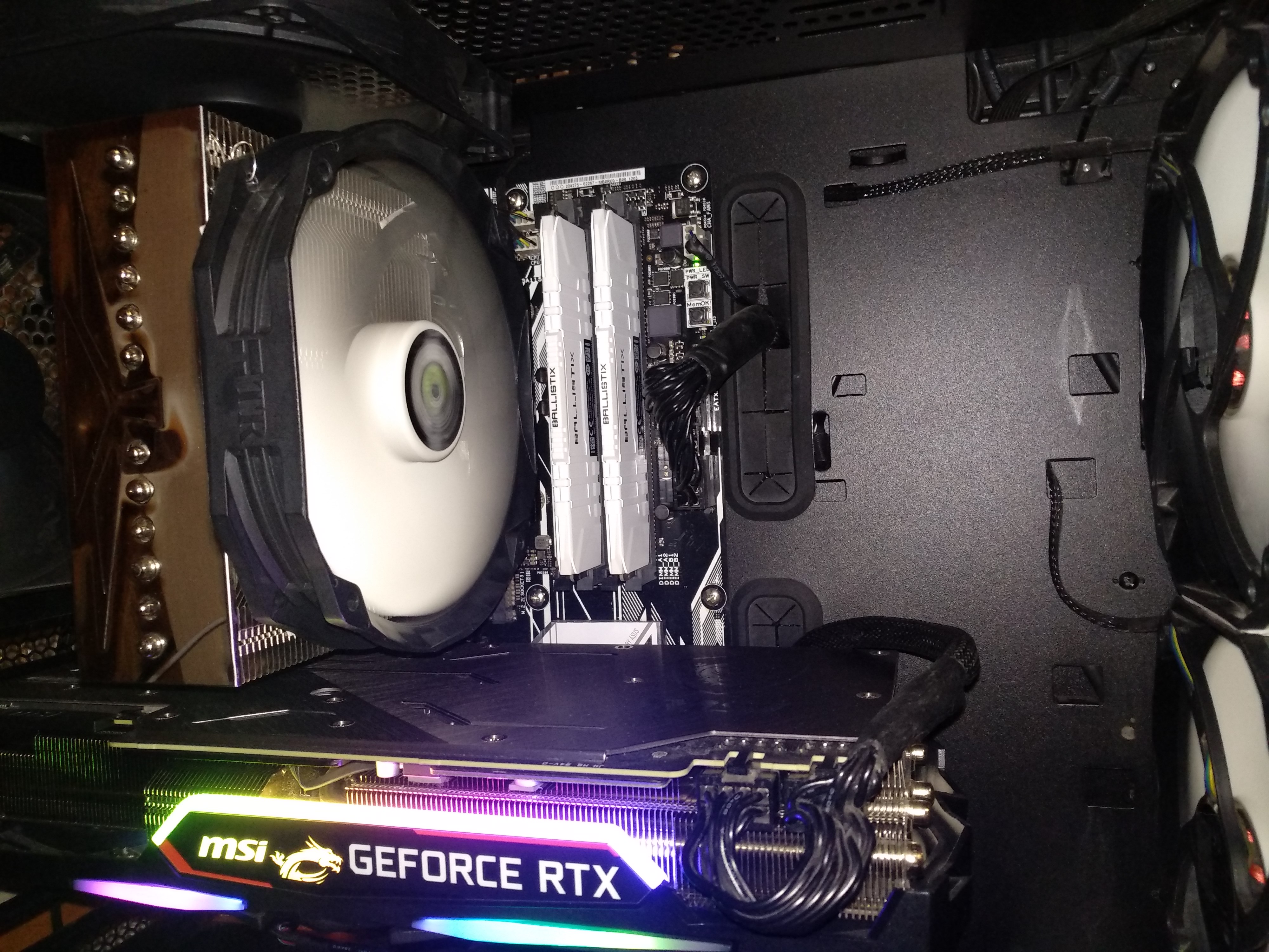

Всём привет. Хочу оптимизировать воздушный поток вот в этом корпусе https://www.silverstonetek.com/product.php?pid=680
В целом вроде сейчас все неплохо, с 2080s trio и 6700k справляется, но планирую 3080. Сейчас немного не устраивают родные вертушки, которые я перенёс одну назад, вторую - наверх, ближе к задней. Спереди и на проц - термалрайты 147-А. Раньше стояло три, один начал стрекоза - пришлось его уволить. Верхние, что родные от корпуса, тоже как-то несильно, но потрескивают. В принципе мог бы все заменить, но вот не знаю, какие лучше будут? Расстраиваю любые цены, максимум 7 вертушек получится корпус потянет - три спереди, две сверху, одна сзади и на кулер процессора, все 140. Рассматривал нойзблокеры елуп, но они очень дорогие и отзывы неоднозначные, особенно в случае, когда есть полевой фильтр на морде,, как у меня. Ноктуа, биквайт - готов разные модели смотреть, даже комбинированно, чтоб было тихо и производительно. В первую очередь, скорее всего, займусь верхним и задним - вот что туда ставить (особенно наверх)? Знаю, корпус больше заточен под типа тишину (антишумка стоит), но это все маркетинг, я считаю, настоящая тишина - это правильные вертушки. Вот что взять - голову сломал. Думал сайлент вингс 071, но их ругают что-то, из ноктуа - Хз какие? Взял бы классику, да цвет уж больно... Или не выделываться и рассмотреть skythe на 1800 оборотов и тот же термалрайт 147-b, с отверстиями по бокам. У последнего понравилось что есть разветвитель на два, подключил бы как раз передние от одного разъёма на материнке. Арктики с острыми лопастями по тестам самые лучшие, но что-то надёжность смущает. В общем, запутался. Ещё корсары ml140 pro, их в днс можно по 1900 р. Термалрайты мои на оборотах ближе к макс воют очень прилично, особенно на проце. Вот будет ли толк, если скажем, поставить какой - ниб. ноктуа хромакс или Scythe или тот же термалрайт ревизии b? У них вроде как моторчики получше должны быть. Насчёт нойзблокер елуп читал тут, что они у кого-то наверху очень долго работали - модет, как раз туда их и назад? В общем, советуйте)) Хочу заказать уже сегодня - завтра. Зале, что ветка утихла - на предыдущий пост ответа уже пару дней как нет ((( А вот это треклятые 3080 все обмусолили)

1) Вентиляторы:
Scythe KF1425FD12S-P [1250 ₽]
Scythe KF1425FD18-P [1300 ₽]
Thermalright TY-147B [1300 ₽]
Обороты настраивать в зависимости от температур "железа" и шумового уровня.
2) SilverStone KL07 конструкционно выполнен с плохой вентиляцией.
Корпуса с хорошей вентиляцией
| 3400 ₽ | Deepcool Matrexx 55 Mesh (открытый перед, стекло, тыл 120)
| 5600 ₽ | Deepcool Matrexx 55 Mesh ADD-RGB 4F (открытый перед, стекло, тыл 120)
| 4250 ₽ | Phanteks Eclipse P300A (открытый перед, стекло, тыл 120)
| 5950 ₽ | Phanteks Eclipse P400A (открытый перед, стекло, тыл 120)
| 7050 ₽ | Phanteks Eclipse P400A DRGB (открытый перед, стекло, тыл 120)
| 7400 ₽ | Phanteks Enthoo Pro M TG (открытый перед, стекло, тыл 140)
| 7400 ₽ | Fractal Design Define S (закрытый перед, без стекла, тыл 140)
| XXXX ₽ | Lian Li Lancool II Mesh Performance (открытый перед, стекло, тыл 120)
| YYYY ₽ | Lian Li Lancool II Mesh RGB (открытый перед, стекло, тыл 120)
| 8700 ₽ | be quiet! Pure Base 500DX (открытый перед, стекло, тыл 140)
| 8800 ₽ | Phanteks Eclipse P500A (открытый перед, стекло, тыл 140)
|11000 ₽| Phanteks Eclipse P500A DRGB (открытый перед, стекло, тыл 140)
|11150 ₽| Phanteks Enthoo Pro 2 (открытый перед, без стекла, тыл 140)
|12350 ₽| Phanteks Enthoo Pro 2 TG (открытый перед, стекло, тыл 140)
|11400 ₽| Fractal Design Define R6 (гибридный перед, без стекла, тыл 140)
|12500 ₽| Fractal Design Define R6 USB-C (гибридный перед, без стекла, тыл 140)
|13800 ₽| Fractal Design Define R6 TG (гибридный перед, стекло, тыл 140)
|13800 ₽| Fractal Design Define R6 USB-C TG (гибридный перед, стекло, тыл 140)
|12500 ₽| Phanteks Eclipse P600S (гибридный перед, стекло, тыл 140)
|12850 ₽| Fractal Design Meshify S2 (открытый перед, без стекла, тыл 140)
|14150 ₽| Fractal Design Meshify S2 TG (открытый перед, стекло, тыл 140)
|13000 ₽| Fractal Design Define 7 (гибридный перед, без стекла, тыл 140)
|13700 ₽| Fractal Design Define 7 TG (гибридный перед, стекло, тыл 140)
3) Приблизительным ориентиром по установке вентиляторов в SilverStone KL07 может служить
Fractal Define 7 Compact: оптимальная установка вентиляторов (нем. яз.)
База
standard.jpg [ 8.3 КБ | Просмотров: 1511 ]
1 вентилятор на выдув в крыше
2 вентилятора на выдув в крыше
Куратор тем "Выбор корпуса ATX" + "Построение воздушных потоков"
