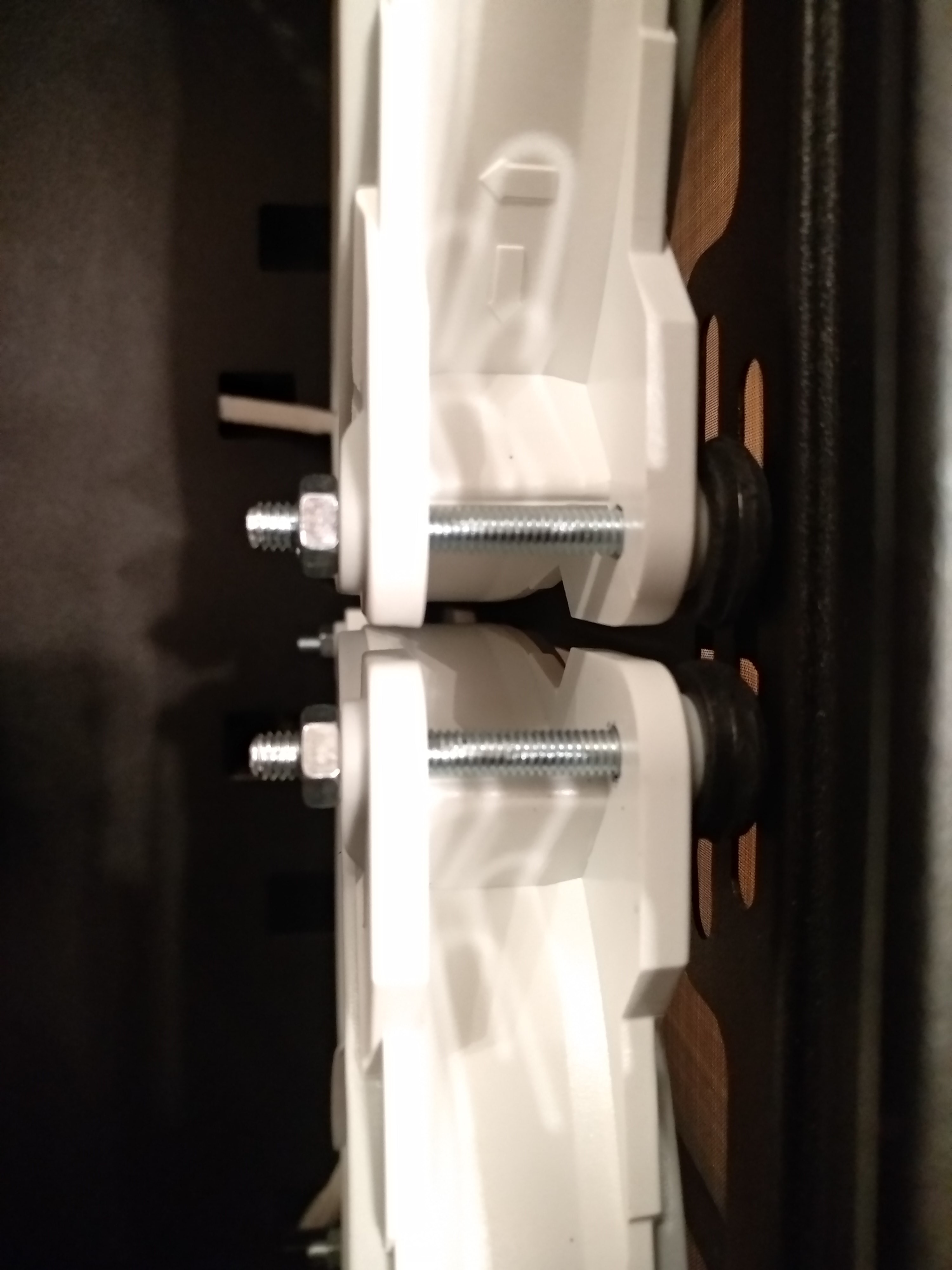

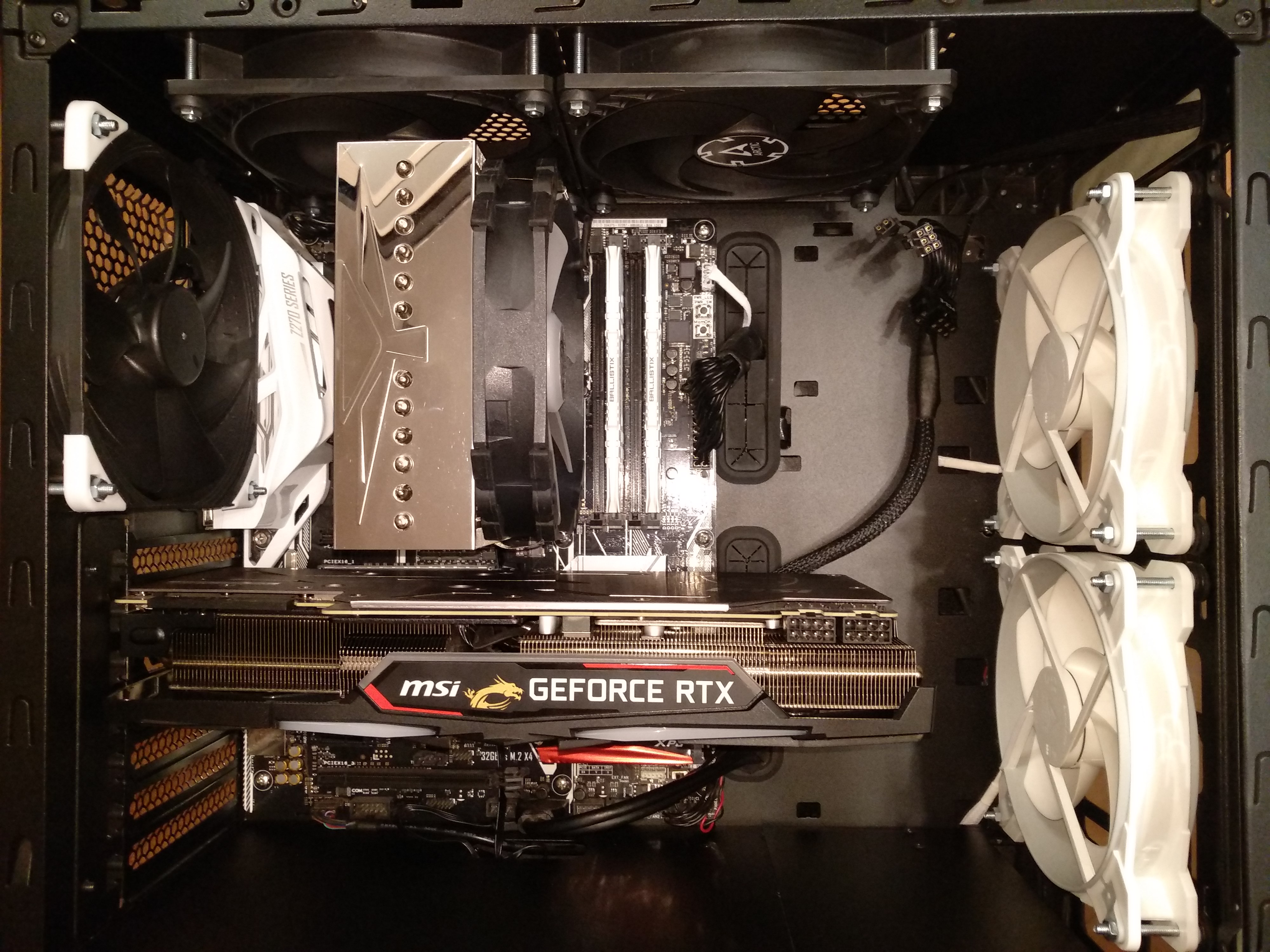

В итоге хотел три поставить на морду, но в мой корпус они влезают впритык, этот первый арктик опять зазгремел - убрал его, оставил два.
Остальные - поставил как на фото.

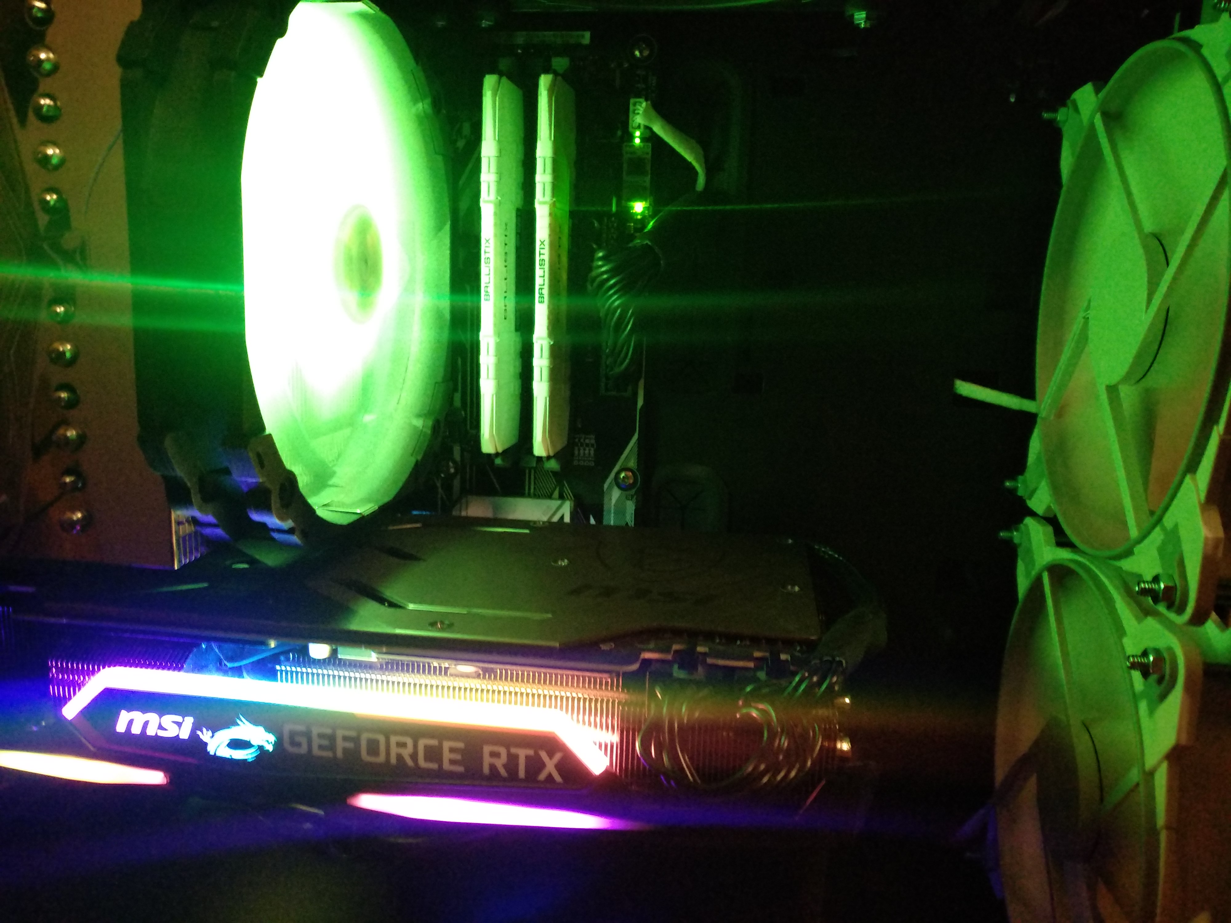

Scythe поставил на кулер - очень уж он хорошо к моему подошел + подсветка бонусом - вторая гирлянда к видюхе)))
Ноктуа очень понравился по качеству изготовления: взял в руки, раскрутил - сразу чувствуется качество. Рама довольно жесткая, в общем сделан добротно.
Передние закрепил не вплотную к сетке, а проложил резиновые шайбы около 5 мм толщиной - по-моему, получилось неплохо.
В общем, стало тише. В стресс-тестах (гонял прайм без авх и видеокарту в фурмарке одновременно) - более равномерный шум, чем у стоявших до этого термалрайт.
Все же хотел бы поставить потом третий винт на вдув, но не знаю, будет ли смысл - он будет дуть все равно в основном в короб, на диски, а они и так не греются. Если только приколхозить под углом 45 град. 120-ку, чтоб на видюху дула.
Шайбы слишком толстые.
Вентилятор будет частично тянуть воздух из корпуса, а не сквозь перед и фильтр.
Толщина резиновых шайб должна быть минимальной.
lexus1506 писал(а):
Arctic P14 PWM
Только зачем же их ставить в крышу корпуса?
Рекомендую их строго под вертикальную установку.
При горизонтальной писали про случаи, когда возникали вибрации.
Лучше попробуйте убрать средний вентилятор из крыши.
Не станет ли по температурам не сильно хуже или даже лучше?!
Да, я понял. Спецом померил: ровно 5 мм от рамки вентилятора до металлической рамки корпуса. Если с болтами все проще: нашел и 4*35, и 4*40, и с любыми формами шляпок, то с гайками чет бяда какая-то: нетути у меня поблизости нигде(((. Дали вот резиновое полотно, там на нем пресс-формы - вырезай сам типа)). И так неудобно было: сначала вырезал, потом дырки расковырять надо, они все равно меньше размера болтов (болт собирает на резьбе резиновую труху). Были бы нормальные готовые - взял бы конечно, но вот тут что есть. Найду - поправлю.
Как-то решил уже одного дизайна попробовать. У меня вибраций никаких нет - все отлично (на старых родных винтах, сильверстоун, от корпуса + термарлайт были, причем ощутимые - уж не знаю, конкретно от каких). Да фиг с ними - сколько проживут, поменяю если что.
Насчет среднего с крыши - попробую выключу. Сейчас он действительно мало что дает, это я с прицелом на возможную 3080 взял, ну в крайнем случае пойдет в резерв. У всех 3080 почти есть отверстия как раз примерно в этом месте - возможно тогда этот винт на крыше пойдет в ощутимый плюс. Но тут у меня такие сомнения: а как будут пересекаться воздушные потоки от бекплейта карты + этого вытяжного сверху с потоками передних вертушек, особенно верхнего? Это ж холодный/горячий крест-накрест, под 90 град. - черт знает что. И проц с оперативой будут получать свои порции ненужного тепла.

Подскажите, правильно ли я понимаю, что набор типа Thermaltake Riing Trio 14 LED RGB Premium Edition умеет гореть только обособленно, заданными алгоритмами с программы, и с мамкой никак синхронизироваться не может, как и со всем другим. Еще вопрос владельцам, эти вентиляторы умеют только на температуру процессора смотреть и на другие датчики не умеют настраиваться?
AMD 9950X3D, Asus X670E-F, Palit 5090, G.Skill Trident Z5 8200 to 6200 48 ГБ, LIAN LI Galahad AIO UNI FAN SL Edition 360, CM Cosmos C700M, Samsung Odyssey Oled G9
Регистрация: 07.02.2020
DeaDyIIIka писал(а):
1. одну или две ставить (кулер Thermalright HR-02 Macho с одной вертушкой Thermalright TY-140) на выдув сверху?
Из Fractal Define 7: оптимальная установка вентиляторов (нем. яз.):
1 вентилятор в крыше vs 2 вентилятора в крыше
2. сейчас стоит сверху на выдув Aerocool Shark Fan 140 Black Edition, насколько я помню в тестах, воздушный поток не очень.
Стоит ли менять на рекомендуемую тобой (для выдува сверху) bq! PW2 140 BL047?
Итого: 3шт 140 на вдув Scythe Kaze Flex 140 Square RGB [KF1425FD12SR-P], 1шт 120 на выдув сзади (пока штатная), и 1 или 2шт 140 на выдув сверху.
Можно временно поменять местами этот Aerocool Shark Fan 140 Black Edition и один из имеющихся Scythe KF1425FD12SR-P, который куда мощнее, и оценить влияние.
Куратор тем "Выбор корпуса ATX" + "Построение воздушных потоков"
