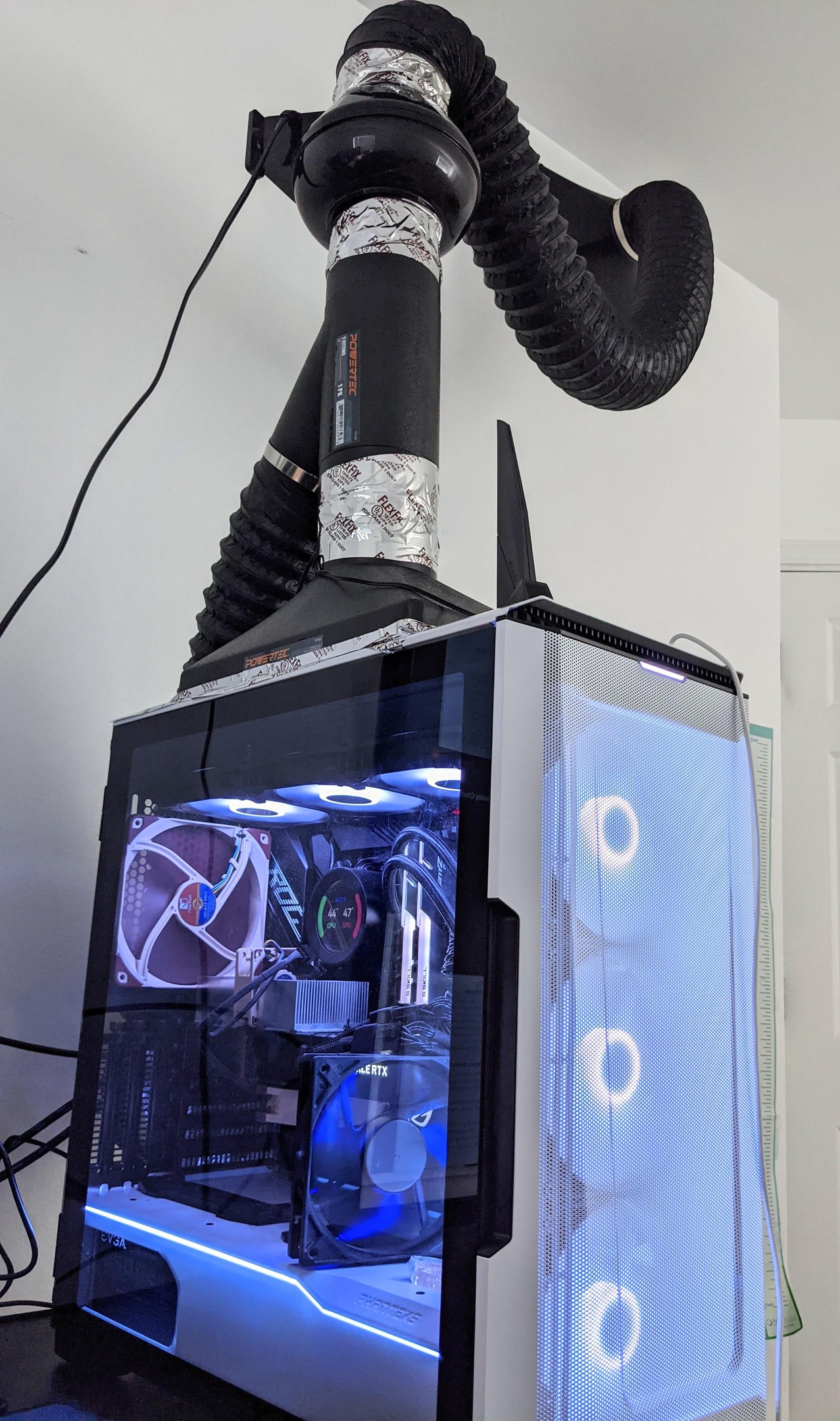

Регистрация: 17.12.2016
Откуда: Воронеж
Что здесь произошло?
Что за радиатор с набором вентиляторов внутри и зачем? ещё и тыл на вдув
kc0ZcM23FME.jpg [ 1.05 МБ | Просмотров: 1294 ]
Ryzen 7500F, ASUS PRIME B650M-K, 2x16GB KingBank Hynix A-die(6400 CL32), Zotac RTX 5050, LIAN LI A3, DQ750, Samsung 980 Pro 1TB
Регистрация: 24.03.2006
Откуда: Moscow
Фото: 266
Intra
Если присмотреться внимательно, то они вполне себе снаружи радиатора :D

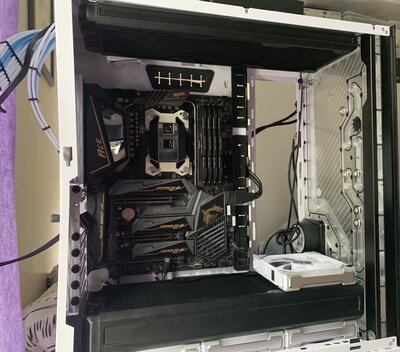

Регистрация: 18.05.2012
CHiCHo писал(а):
Есть вообще фото потрохов?
Вот так вот пока, если выйдет сделаю push pull, или просто pull будет
photo_2021-06-17_09-50-34.jpg [ 144.1 КБ | Просмотров: 1036 ]
AMD Ryzen 5800x - Gigabyte X570 Aourus Xtreme - DDR4 8192Mb 3600Mhz Crucial x4 (32 Gb RAM) CL16 - RX6800 XT Sapphire Nirto+ OC SE
Откуда: Moscow
Фото: 266
meccu
Мдя.
Сложно тут потоки организовать, если помнить о Т.
Возможно все боковые не надо ставить, сделать 2 нижних на выброс, тыловой на выброс. Верхний радик на выброс.
Но можно и попробовать оба радика на впуск, а остальные вентили на выброс. Может, так и лучше получится. Потоки точно будут более организованными.
Но тыловой тут ущербный, 120-ка, ему тяжело.
На радики достаточно пулл. Выносные все вентили максимально оборотистые (для запаса), в простое настроить на 700-800 об.
